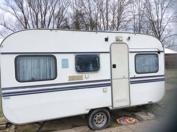

J'ai entrepris depuis 2 ans de rénover ma petite sudwin.
Quand je l'ai acheté, il y a 2 ans, elle était totalement dans son jus mais bien entretenue par son ancien propriétaire. Nous sommes même partis en vacances dans l'état d'origine. Mais voilà Je ne pouvais plus vois les doubles rideaux, les coussins, et surtout le cabinet de toilette.

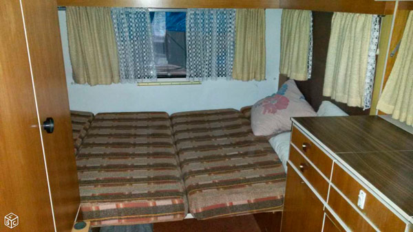

l'intérieur avant réfection
J'ai entrepris de tout refaire. L'année dernière nous avons craqué pour un nouvel auvent car celui d'origine était un peu court (1m70 de profondeur). ensuite j'ai pris mon courage à 2 mains et j'ai refait la totalité des tissus. nous avons révisé le gaz et le chauffage.

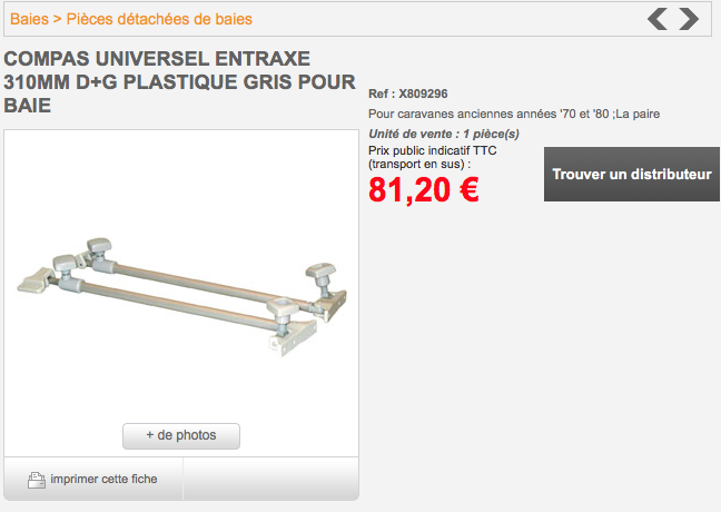

Ensuite c'est les baies. les compas sont morts et leur prix est prohibitif (80€ pièce et il m'en faut 6). je souhaiterais en avoir a crémaillère et non à vis en plastique qui casse au bout de 10 utilisations. avez vous des idées ?

Je n'ai pas les mesures en tête et la caravane est en hivernage donc pas moyen de les donner. Mais c'est un système très ancien et qui ne se fabrique plus voilà pourquoi le prix exorbitant.
voilà le modèle :
Capture d’écran 2016-04-07 à 12.26.56.png (86.24 Kio) Consulté 7315 fois

je dois changer un compas de baie en polymachinchose qui a cassé, mais j'ai un doute sur la référence à prendre.
c'est un compas de la grande baie frontale de la caravane.
comment mesurer le compas ? ouvert au maxi, complètement fermé ? la mesure on la prend de quel point à quel point ?

Il existe tellement de modèles, que à ta place je démonterais un des compas de la même baie pour m'en servir de modèle, et j'en achèterais deux !!!
(inversés bien sur, un "droite" et un "gauche")
Une de mes premières expériences de bricolage de caravane, ce fut justement de n'en avoir acheté qu'un seul, pour m'apercevoir que le "pas", autrement dit la distance entre les différents crans, n'était pas la même d'un compas à l'autre.... :cry:

Chez leader loisirs c'est vendu par paire j'ai acheté 3 paires l'an dernier, une 20aine d'euros, il me semble que la dimension c'est fermé mais j'ai un doute maintenant... Il suffit de les appeler...

ce qui me chiffonne c'est qu'il y a différent longueur et je voudrais pas me tromper dans la commande.
typiquement c'est ce genre de compas :
http://www.leader-loisirs.com/compas-ba ... -6330.html

C'est le type de compas que j'ai sur mon Adria, mais qu'est-ce qui t'empêche de le mesurer ? (en position fermée bien sur !)
Attention aussi à l'entr'axe au niveau de la fixation sur la baie et sur la caravane !

mais j'avais un doute sur la prise exacte des dimensions, je verrais cela ce soir car je l'ai démonté cet hiver.
par exemple si le miens fait bout à bout 270 ou 290 mm est ce que je peux commander un 280 mm sans problèmes.
je sais, je me triture les méninges pour rien :oops:
Re: changer un lanterneau et des compas de baies
Message par Bonaud » 07 juil. 2016 13:56
Tu peux en changeant les 2...
Ce qui compte c'est la largeur maxi développée, et bien sur les entraxes de fixation...

alors, pour les personnes qui se posent trop de questions comme moi.
la mesure est faite compas fermé, c'est la dimension de la partie alu qu'il faut mesurer.
le meilleur prix du net c'est ici :
http://www.loisirsnet.fr/fr/accessoires ... -la-paire-

Concernant mes compas : toujours dans le doute pour les changer car ils servent de fermeture en même temps.
