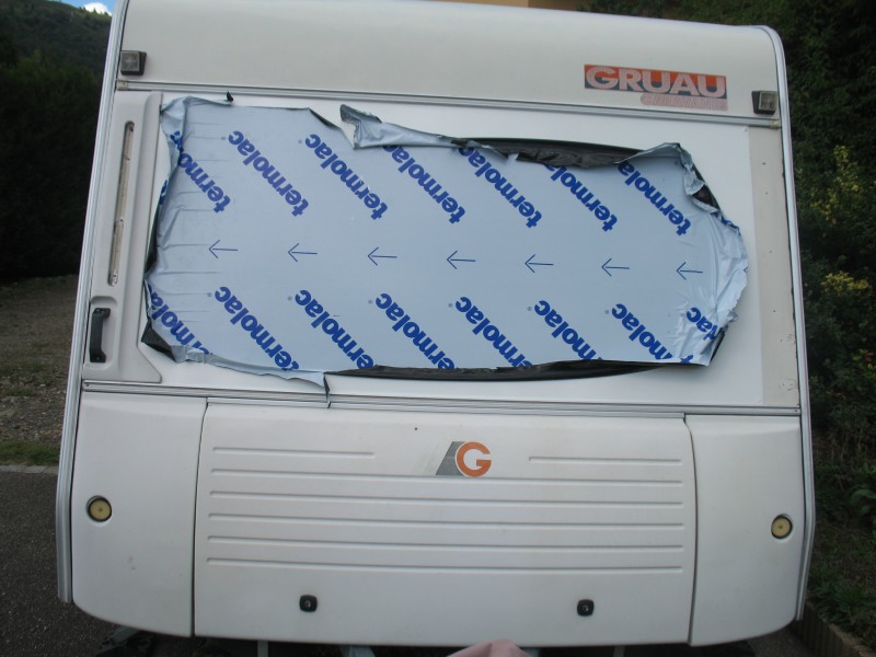

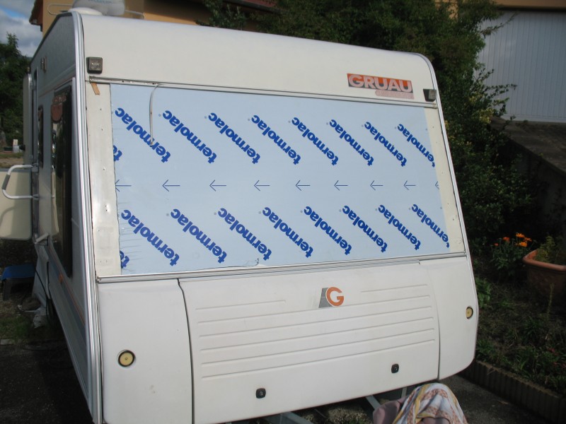

Bonjour , impec , c'est quoi exactement ton panneau exterieur ?
Fendt Bianco 390 FHS de 2024
- domaseau
- Adhérent et modérateur
- Messages : 7170
- Localisation : 68
Re: Suppression fenêtre avant

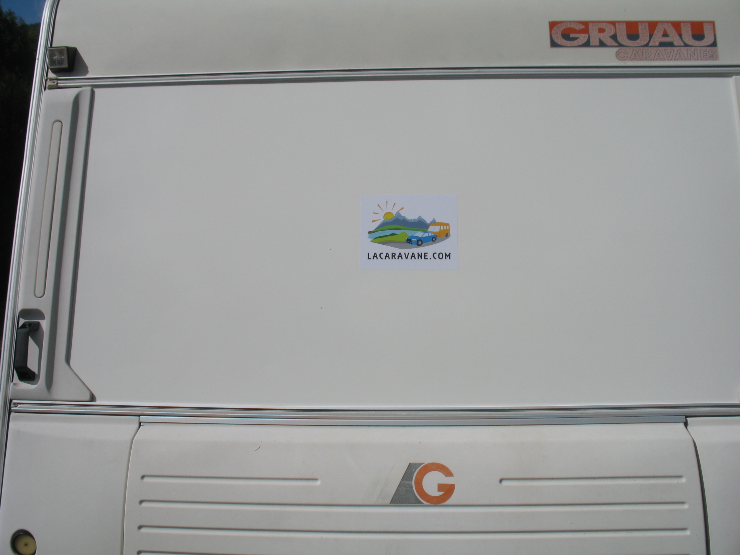

Aluminium thermolaquer epaisseur 1,5 millimètre ,poids du panneau 9,700 kg dimension 1,91 x 0,92 fait sur meusur
- madeloc
- Messages : 1513
Merci , ça à l'air top comme produit

Salut
Et tu l'as trouvé ou ce termolac ? et pour combien ?
Merci et A+
Merci et A+

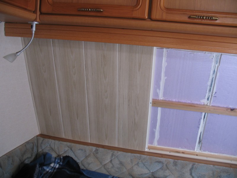

commande sur internet lien http://tole.lametallerie.net/
je suis aller chercher la plaque pas frais de port , j habite a quelques km du marchant http://tole.lametallerie.net/magasins
le prix suivant la dimensions

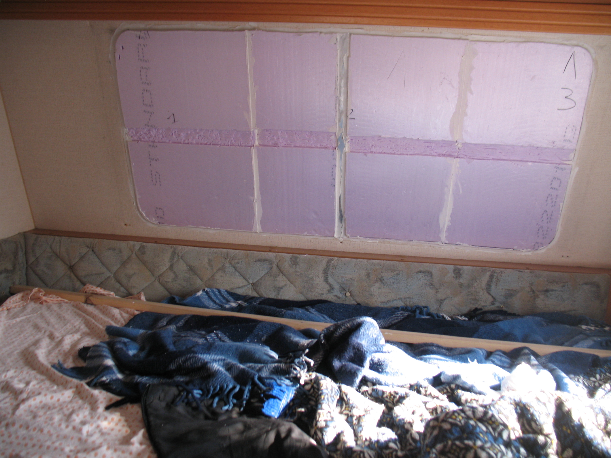

plaque coller avec de sikaflex 521 uv avec 2 tubes

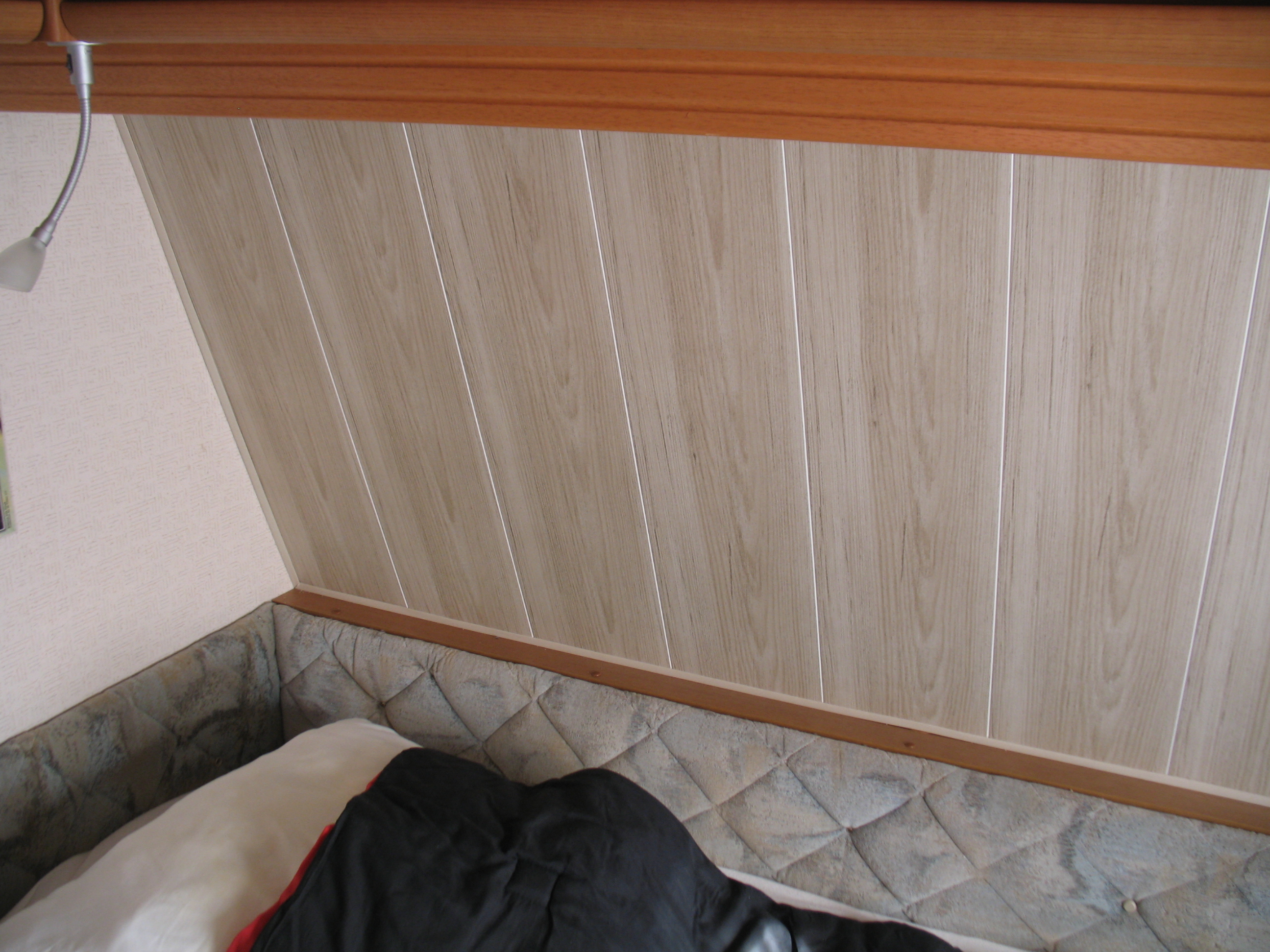

lambris pvc grosfillex exapan attitude P NORD TAUPE MAT réf 74 656 B88 188V - 1,20m

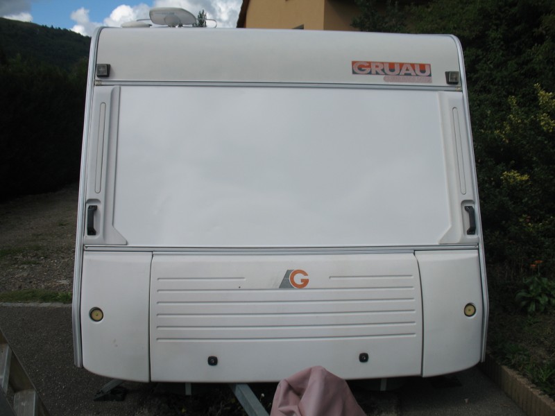

Très belle réalisation mais question certainement idiote : pourquoi avoir supprimé une fenêtre, j'avoue que nous cherchons notre véhicule en fonction aussi du nombre d'aérations
Encore cet été en Hongrie et Slovaquie : 40 à 42 à l'ombre et heureux de pouvoir ouvrir ....

- Messages : 19590

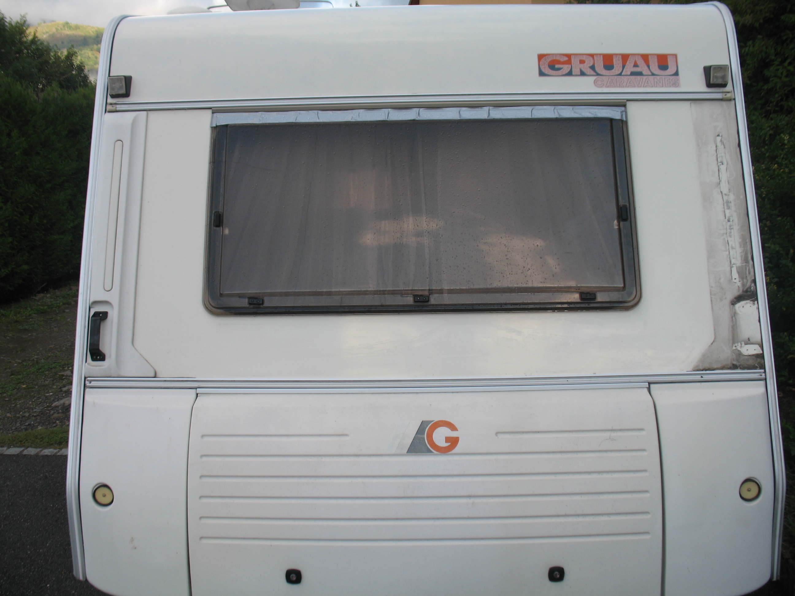

Dominique va te répondre, mais vu l'âge de sa caravane je dirais fenêtre en très mauvais état.
Disco n'a pas de fenêtre donnant sur le timon, mes 8 précédentes caravanes en possédaient une; nous n'en voulions plus car jamais nous ne les ouvrions et de plus malgré le double vitrage mon mari ressentait le froid sur sa tête.
J'ai pu voir sa baie cette année.
Les baies vieillisse plus ou moins bien.
Il faut aussi voir les prix d'une baie d'une caravane, ce n'est pas donné.
Il y a de plus en plus de caravanes sans baie avant ,on ne le ouvre pas il y a le lit sous cette baie ,c'est notre choix ,elle à déjà pris plusieurs fois des coups en roulant
Lili à bien résumé le pourquoi il y a pas de baie avant
Pour le froid, c'est bizarre car j'ai jamais eu cette sensation-là. Surtout que la nuit entre le double vitrage et le store, cela fait une bonne isolation. Et en plus, sous chaque fenêtre, il y a l'air chaud du chauffage qui monte. J'ai une fenêtre en tête de lit et l'hiver, aucun soucis tant qu'elle est fermée...
