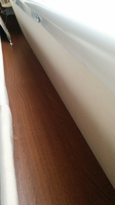

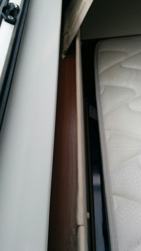

quelle ne fut pas ma surprise de trouver le bandeau de tête de lit (lit central avant) complètement trempé, juste au dessous de la fenêtre avant :crybaby:

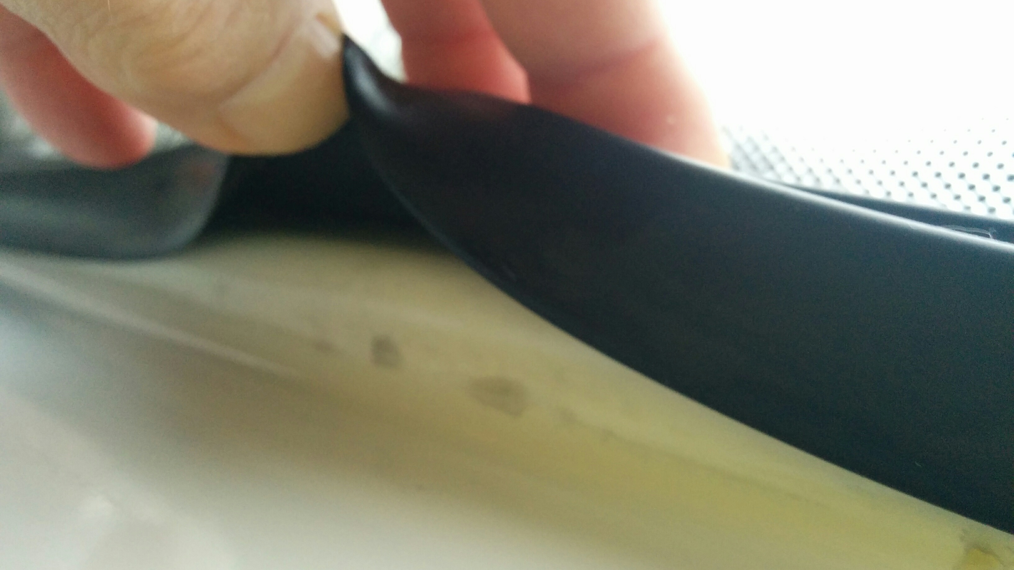

j'ai pensé à une fuite de cette fenêtre. J'ai tout essuyé, mis le chauffage à fond durant 2 jours pour tout sécher et relever ce fameux joint noir en caoutchouc. Rien en dessous, tout est sec sur le pourtour.
Sur la première photo, on voit bien la réalisation : sous le joint noir se trouve un bandeau en PVC qui revient sur la paroi et la tête de lit (complètement trempée)
sur la deuxième photo, les gouttes d'eau qui se forme entre le bord du joint et ce pvc de garnissage
sur la troisième, le contreplaqué qui est placé entre la cloison et la tête de lit, il était plein d'eau.
sur la quatrième, une autre vue de l'ensemble.

photo 1 : vue d'ensemble
photo 2: vue du joint avec les gouttes d'eau
photo 3 : vue de la planche de liaison
photo : autre vue de l'ensemble

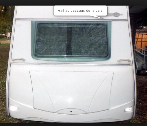

Sur la face avant de ta caravane as tu un rail comme sur la photo si oui regarde si il y a bien un joint en silicone et son état
Après avoir sécher l’intérieur tu arrose la face avant au dessus du rail et regarder si tu as de l'eau qui ruisselle à l’intérieur
si c'est le cas refaire le joint du rail au dessus de la baie.
Face avant.png (374.84 Kio) Consulté 9368 fois

===9
Aucun rail, je ne peux pas mettre d'isolants sur les fenêtres, même pas un auvent car aucun rail sur le pourtour de la caravane. D'où un store camping car ...
J'avais confectionné des housses avec trisodur au siècle dernier pour la dernière caravane avant de passer à l'auto caravane mais ne peux plus ....
Les raccords toit panneaux avant et arrière se font sur le toit. Cela a changé sur les modèles par la suite.
Bonne route à tous

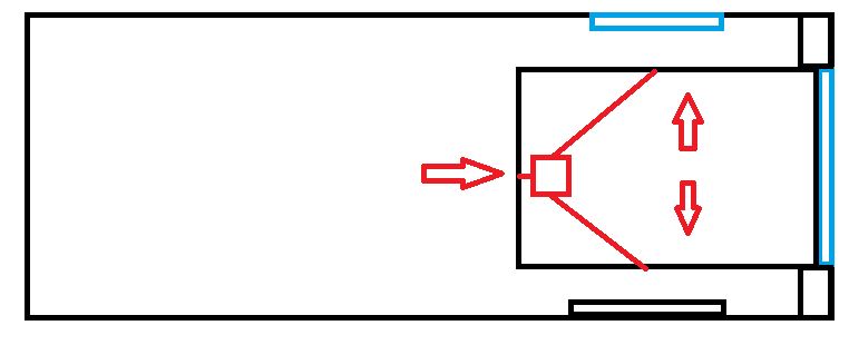

pour l'humidité le long des cloisons le matin, de chaque côté du lit, je pensais placer un extracteur devant le lit avec des gaines pulsant l'air de chaque côté du lit.
qu'en pensez-vous ? et quel extracteur prendre ? j'en voudrais 1 silencieux qui ne débite pas des 100 m3/heure :?
si vous avez des idées, un grand merci par avance :wink:
Bonne route à tous

toujours à la recherche, je me posais la question d'inverser le problème
placer 2 petits ventilateurs sous le lit de chaque côté
https://www.amazon.fr/dp/B01HTQQD6M/ref ... VFN7G?th=1
et une grille à l'avant pour l'entrée d'air dans le coffre
avantage : plus de gaine à placer .....
qui a des idées à ce sujet ?
merci de votre retour :P
Bonne route à tous
