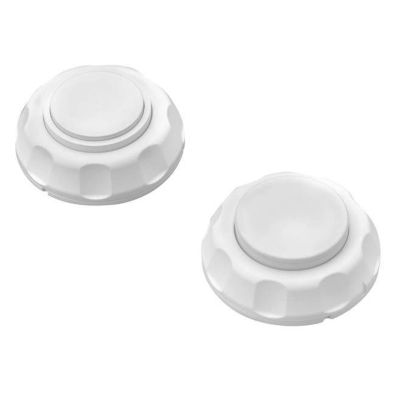

je viens de commander et de recevoir un bloc porte magnétique : download/file.php?mode=view&id=35364&si ... 5757851511
je trouve que l'effort à exercer pour séparer les deux aimants est très important, des retours sur ce système ??
j'ai fait des essais en intercalant des couches non métalliques (bois, plastique ...) et en intercalant une épaisseur de presque 10 mm, l'effort serait bien :wink:
je pense ainsi réaliser au tour une rondelle à dimension, et la coller sur un des deux côté. A voir selon vos retours ! :mrgreen:

Message par MOMO59 » 09 août 2018 06:25
jamais vu
c'est pour maintenir la porte ouverte?
l'essai de décollage a été fait avec le bloque porte seul?
si c'est le cas l'effort sera moindre une fois installe grâce au bras de levier
exercé par la porte(a essayer avant de coller une rondelle)

Message par burny » 09 août 2018 07:37
merci pour ta réponse. Effectivement, je n'avais pas pensé à ce détail de bras de levier, mais qui a toute son importance.
je vais le mettre en place aujourd'hui, et vous ferai un petit retour après.

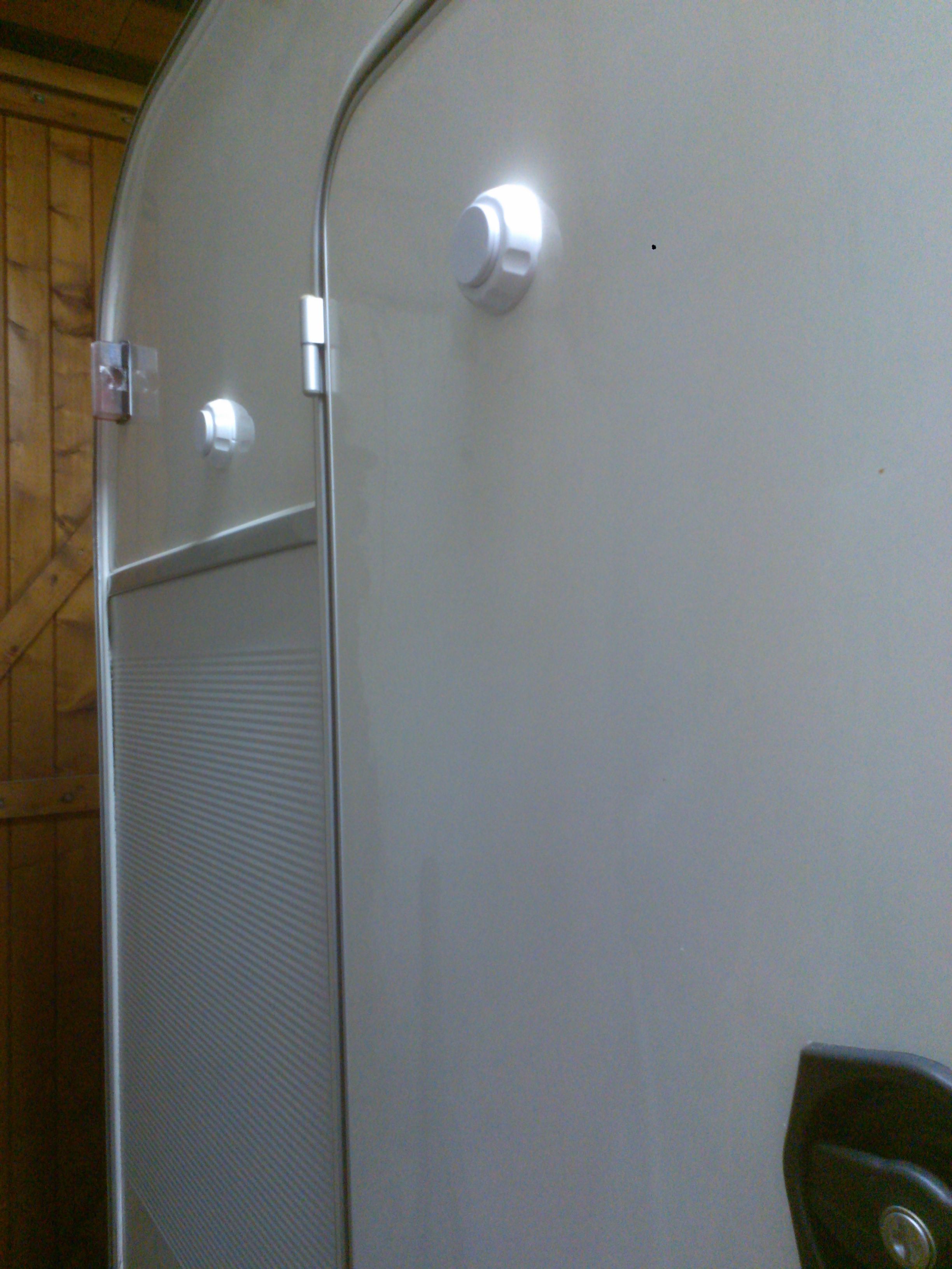

Message par burny » 09 août 2018 11:46

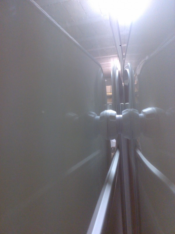

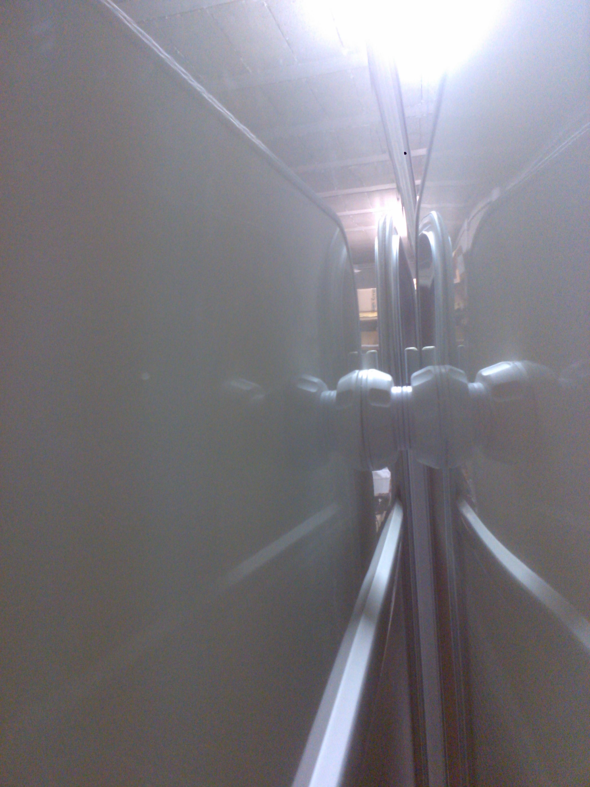

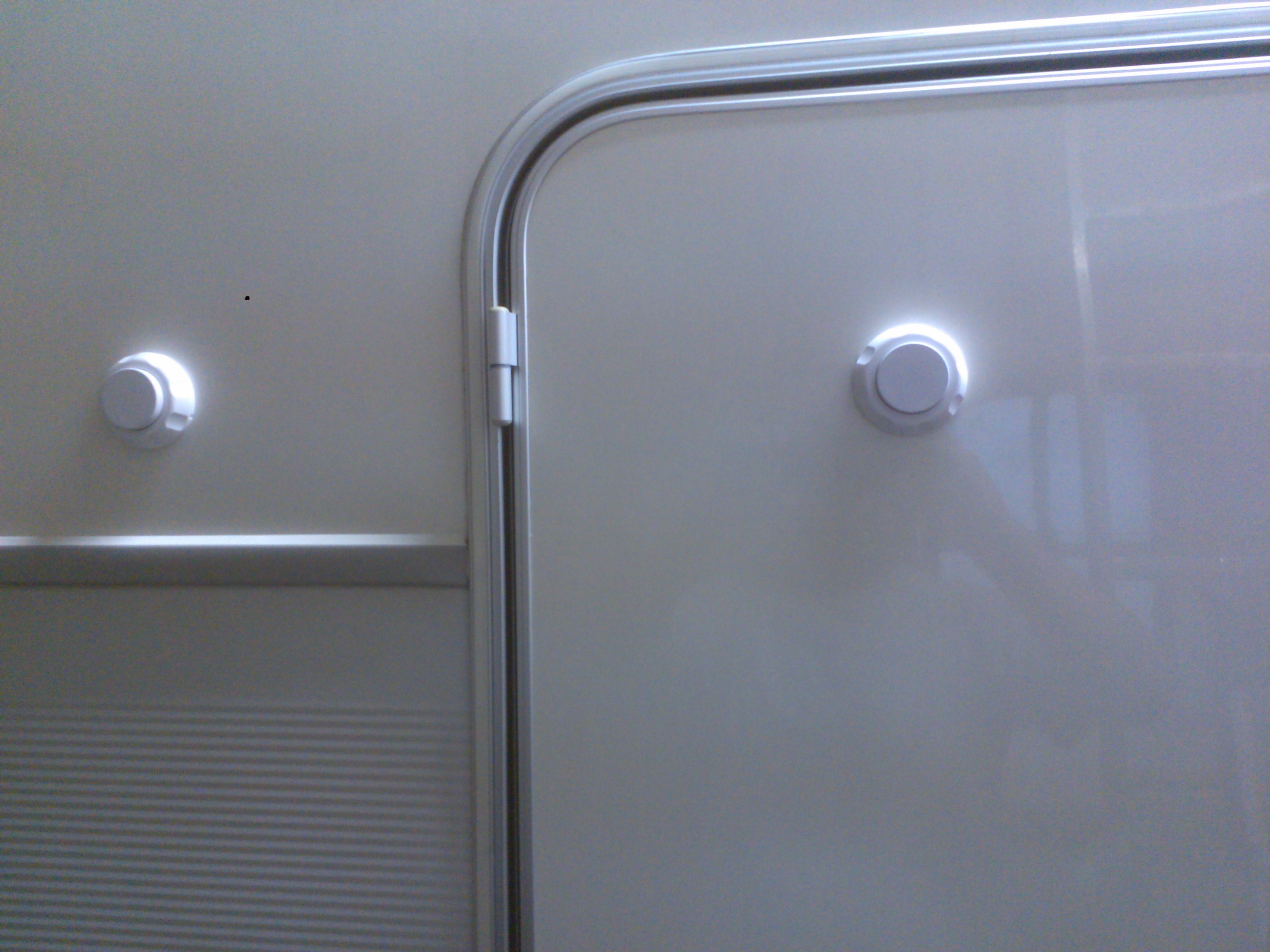

voilà, c'est monté, ça tient bien en position ouverte, c'est un peu moins dur à décrocher la porte que l'ancien système qui était dur et avait tendance à déformer la tole !!
le système est amorti par ressort à l'intérieur, et ça permet d'incliner les faces d'aimants des deux éléments pour que ça tienne bien, ENJOY !! :mrgreen:
download/file.php?mode=view&id=35386&si ... 6fe11c1731
download/file.php?mode=view&id=35385&si ... 6fe11c1731
download/file.php?mode=view&id=35384&si ... 6fe11c1731
c'est bien mieux que les systèmes d'accroche habituel, mais un poil plus cher :mrgreen:

et pas eu besoin d'intercaler une rondelle?

non non, faut bien ça comme effort, la porte me dit merci, plus besoin d'être bourrin pour la décrocher du bloc porte :mrgreen:
le bras de levier, j'aurai du y penser, c'est évident :oops:

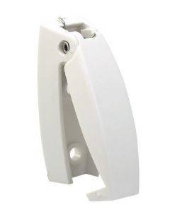

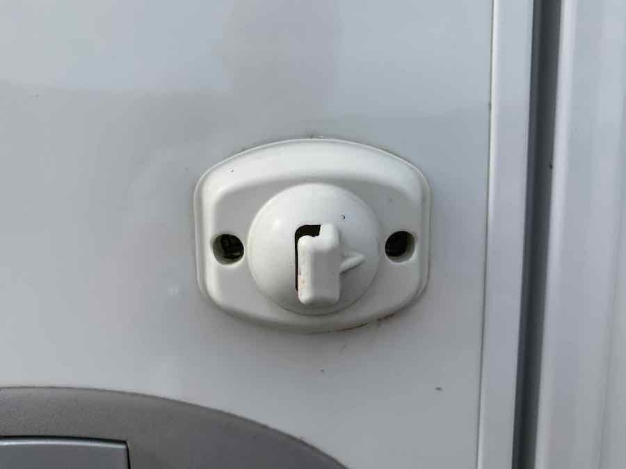

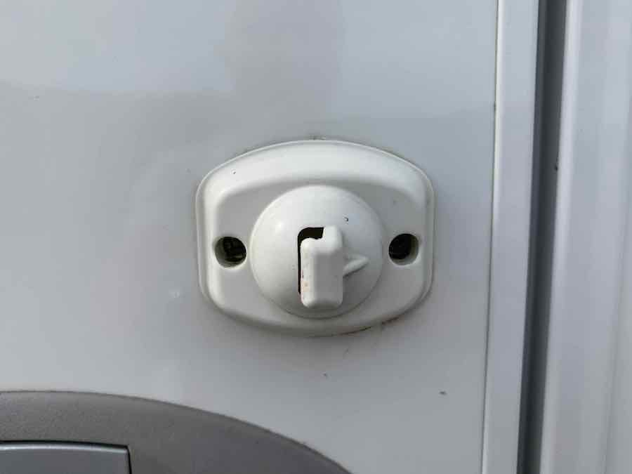

je déterre ce post car j'ai vu un système sur une caravane anglaise qui me parait parfait
quelqu'un connait il ce système et si oui avez vous des références

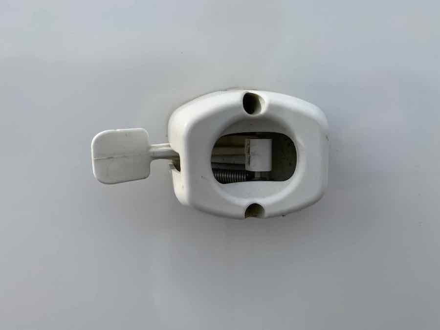

Perso des différents blocs portes que j'ai eu sur mes caravanes
j'ai trouvé que leur efficacité diminuait beaucoup en fonction des années qui passent et de leur exposition au soleil
au point même que la porte se fermait lors d'un coup de vent ,
donc de la même neuf décoller la tôle :?: :?: :?:
Dans le même genre j'ai eu celui la sur ma 460 qui était assez efficace a condition de ne pas oublier de le déclencher
sous risque de le détruire ! :mrgreen:
