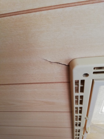

Bonjour à tous. Tout est dans le titre. Ma Knaus date de 1992, elle se porte encore très bien pour son âge. Cependant des fissures apparaissent à au moins 2 angles d'un lanterneau ; l'une d'elle est visible depuis quelques années (1 cm) mais elle s' agrandit et fait 3 à 4 cm. J'ai déjà injecté du silicone incolore dans la fente mais rien n'y fait. Que faire pour stopper et cacher ? Mettre un cache-misère ? Carrément placer un plus grand lanterneau ? Je voudrais régler ça pour la prochaine sortie au printemps prochain.

Pour "arreter" la propagation d'une fissure , il faut percer un trou au départ
Mais la ..ce n'est plus une fissure, c'est une crevasse!!!!!c'est le revetement interne qui se désagrège, tu a peut etre de l'humidité entre la tole et le plafond !!
Je ne sais pas trop comment cacher cela estétiquement, ou alors mettre une toile de verre sur tout le plafond??????

démonter le cache,
y mettre un CP de 5 ou mieux 3 après l' avoir à peu près teinter et le coller

première chose à faire : chercher pourquoi ça fait ça, c'est pas sain l'affaire :wink:

:oops: Doit y avoir eu ou y a une fuite a l'extérieur autour du lanterneau ? :roll:

Démonter le lanterneau pour y voir plus clair :lol:

Merci les hommes pour vos réponses. Effectivement. La "crevasse" est plus impressionnante qu'il n'y paraît en réalité mais elle est bien là et je ne l'utiliserai plus tant que le problème n'est pas réglé. Cette petite fente existe depuis le début (malfaçon ?)à ceci près qu'elle ne faisait que 2-3 mm mais ici ça craint. Je pense que pour son 29è été, je lui offrirais bien une baie de toit panoramique afin d'agrandir l"ouverture et éliminer les parties malsaines ;) . Et sur ma lancée idem pour le lanterneau du cabinet de toilette. Quand on aime on ne compte pas. ===2

ça ressemble à une déchirure et il ne me semble pas voir de traces d'infiltration :oops:
ne serait-ce pas lié au fait qu'une personne serait montée sur le toit pour le nettoyer par exemple :?:
