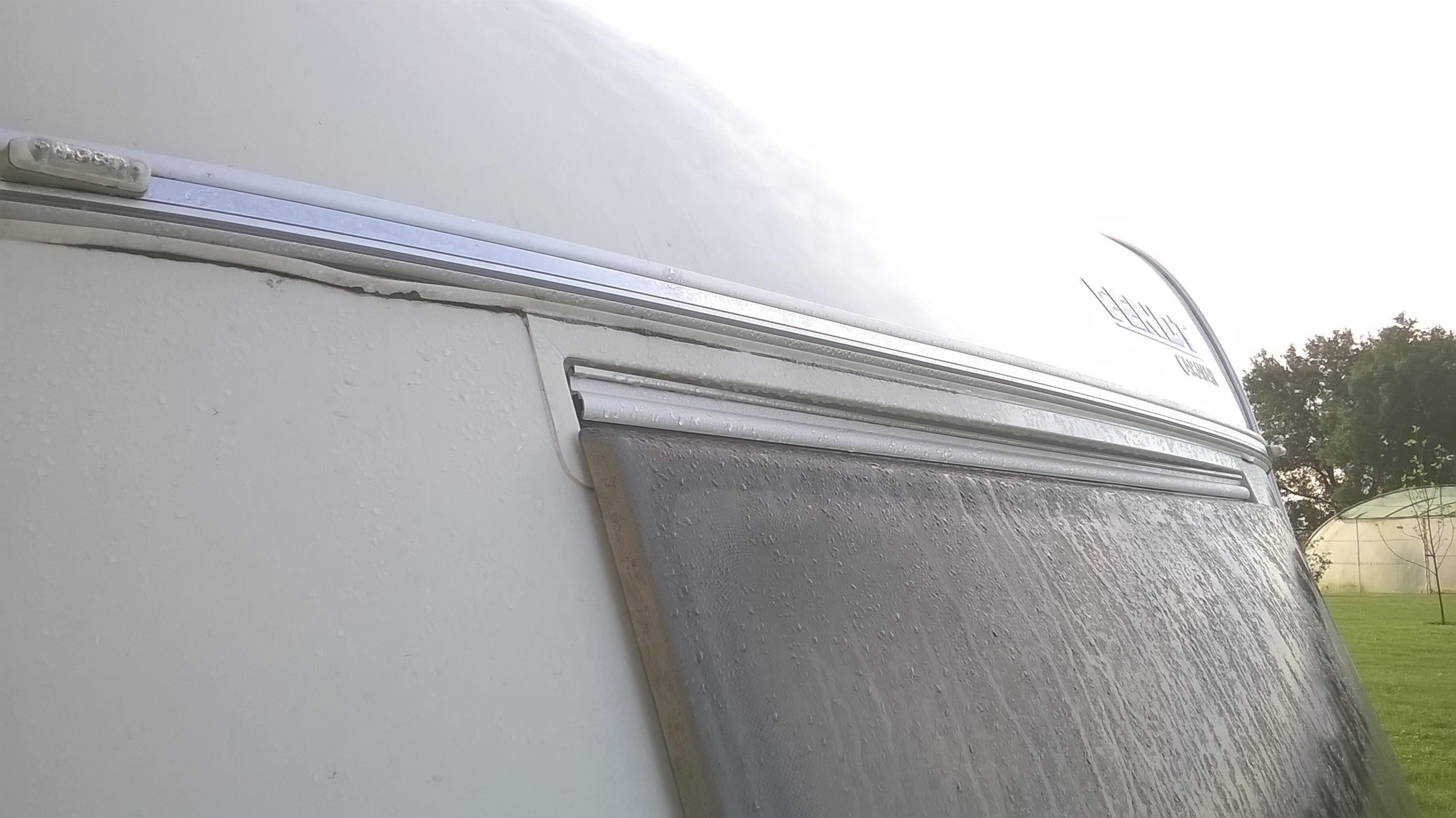

Bonjour comment démonter la baie avant sur une fendt 490 de 2009?merci d'avance

Désolidarise les compas de la caravane, lève la vitre au maximum et coulisse sur le côté pour sortir du rail..vaut mieux être 2 pour faire ça..

Merci mais regarde bien le bout du rail sur la photo il est rentrant par rapport au panneau. Si je coulisse ça va taper direct sur les bords.

Difficile à voir sur la photo, tu as essayé ?
D'accord avec toi ça se voit a gauche sur la photo,le rail charniére est encastré ! :lol:
As - tu essayé en en dévissant les compas et en levant la baie très haute
ou en la poussant vers le haut ,la partie du rail fixée sur la baie m'a l'air juste crocheté sur la partie rail fixée a la carroserie
c'est sans doute les compas qui limite la levée et qui l'empéche de sortir du rail :roll:

Logiquement il faut soulever la baie en totalité , comme la retourner et là , la faire coulisser (d'un côté ou l'autre...) elle doit sortir ! Elle est bien entrée ?
Évidemment défaire les '' compas '' ou vérins ce serait mieux...mais surtout faire la manoeuvre à deux, , non pas pour le poids mais pour l'encombrement .

bonjour a tous je revient vers vous pour vous dire merci il fallait bien lever au maximum la baie et elle se déboîte toute seule.
j'ai changer mon ancienne baguette plastique par une alu et plus de soucis. merci
