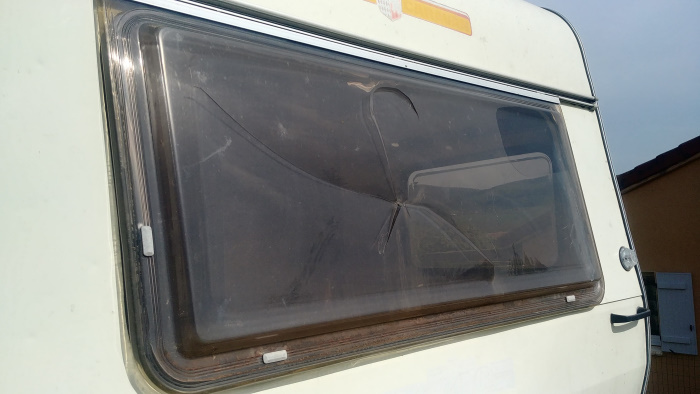

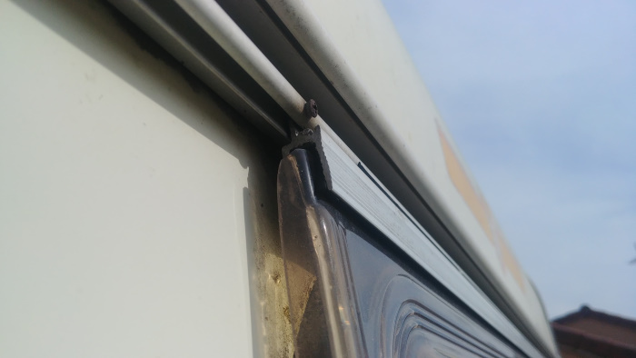

Je dois réparer la baie avant de ma Tabbert 4800, fendue sévèrement sur l'exterieur et avec un morceau manquant sur l'intérieur.
Le réparateur m'a donné un devis de 1050€ HT. C'est excessif pour l'age de ma caravane (1979). Sur internet je trouve les mêmes ordres de prix.
J'envisage donc un bricolage. L'idée est de commander 2 plaques de polycarbonate, que l'on me recommande par rapport au PMMA, de 3mm d'epaisseur, de dimension 1430*640. Et de les fixer dans un cadre alu, avec un joint entre les 2 pour assurer l'étanchéité du double vitrage. Et rajouter ensuite un film automobile fumé.
Qu'en pensez-vous ? J'aurais une baie plate contrairement à l'origine, et je devrais quand même garder l'étanchéité sur le joint de l'ouverture.

Ton réparateur est moins cher que le mien. Vu tes dimensions c'est aussi une baie sur mesure et il faut changer le rail, les compas et les attaches de fermeture.

Ça doit être faisable ton idée de cadre alu, faut être bon bricoleur car il faut que ça soit ien étanche et que ça s'encastre bien..il existe du polycarbonate déjà teinte ! . Bon courage

Et en fixant une plaque sur la baie existante avec un joint périphérique...

C'est une excellente idée, je l'ai envisagé, mais il manque carrément un bout sur la vitre intérieur. Sur la photo on voit une zone sombre en haut à droite, c'est le morceau cassé de la vitre intérieur. Donc ça améliorerait le problème extérieur mais pas l'intérieur.
Donc pour un petit budget c'est sûrement suffisant, mais la vitre étant aussi fendue sur les bords et si je peux arriver à un résultat assez propre pour 300€, je vais privilégier cette dernière solution.

Après le plus simple et moins cher mais peu esthétique c'est une réparation à la résine + tissus de verre. Je l'ai fais cet été car une grande baie ça a lacher en dessous de la glissière, j'ai un peu galère car il faisait très chaud, mais la c'est température idéale...
