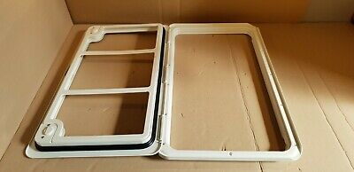

Voilà mon problème
J'avais remarqué une petite entrée d'eau au niveau de la trappe.
Au debut, je pensais que c'était le joint qui appliqué mal :roll:
Lors du lavage, idem, de l'eau s'infiltre à l'intérieur ===7
J'ai donc commencé les investigations :lol:
Apparemment ça rentre par le panneau de facade de la porte côté extérieur
Pour coulé à l'intérieur, par la partie emboîté
Je voudrais savoir qu'est il possible de faire?
Comment est monté ce portillon? Et est il possible de le démonter pour refaire l'étanchéité côté panneau extérieur ?
Cordialement Cous

J'ai contacté Thetford :?
Voici leur réponse :
''Bonjour Jérémy, nous fournissons les portillons vide sans remplissage c’est le constructeur du véhicule qui assemble le portillon et fait son étanchéité. Je vous donne le lien vers la notice de montage, le contre cadre intérieur de la porte du portillon est rentré en force, il se clipse dans la porte (étape 14 sur la notice) avec des tournevis plats il est possible de le d’éclipser et ça se remet bien après. En espérant que ça vous aide. https://d37kxc2rj53y67.cloudfront.net/a ... 14-V04.pdf''
Bon je vais me lancer dans le chantier :lol:
Je vous mettrais des photos pas à pas ça peut servir :wink:
En espérant y arriver :roll:
Cdlt Cous

Salut Cous,
J'ai eu exactement le même problème en 2012 sur ma Fleurette : même trappe.
Ne sachant pas comment dissocier les éléments de la trappe, j'avais commencé par déposer le portillon en chassant les axes des charnières.
Puis j'avais emmené ce portillon chez un vendeur de caravane local, et j'étais allé à l'atelier.
J'étais tombé sur un technicien baraqué et hyper sympa.
Je l'avais observé : il avait utilisé uniquement un mini pied de biche, pas très long, mais dont les extrêmités sont plutôt larges et fines.
Tu tapes dans Google "mini pied de biche mob" et tu verras le modèle de cet outil qui sert aussi d'arrache clou. Plusieurs vendeurs et fabricants le proposent pour moins de 15 Euros.
En forçant pas mal, il avait donc déclipsé les 2 parties de la trappe en 2 temps 3 mouvements : j'en avais été impressionné tellement j'avais cherché en vain par moi-même au préalable.
Je me dis juste que si j'avais à le refaire, je le ferais à 4 mains, donc avec 2 mini pieds de biche.
La largeur relativement importante de ce type de mini pied de biche me semble bien plus adaptée que des tournevis plats qui sont forcément moins larges.
Le technicien super sympa ne voulait rien me faire payer, puisqu'il avait séparé les 2 parties hyper vite en moins de 2 minutes : manifestement, c'était quelque chose qu'il faisait très régulièrement. Je lui avais malgré tout laissé un pourboire, puis j'étais rentré chez moi et j'avais refait l'étanchéité. Mais je ne me souviens plus du produit que j'avais utilisé : colle PU ou silicone, je ne sais plus, désolé.
Puis j'avais reclipsé les 2 parties du cadre en prenant en sandwich le panneau.
En tout cas, ça tient bien depuis lors.

Bon j'ai démonté la bête
Voici comment j'ai procédé
Et voila le problème ===7
La tôle est mal découpé, ce qui empêche le joint de faire son travail
On vois bien l'endroit où la tôle touche le plastique :roll:
Voilà, tout est propre ===8
Plus qu'à remettre du joint
Merci pour votre aide ===2
