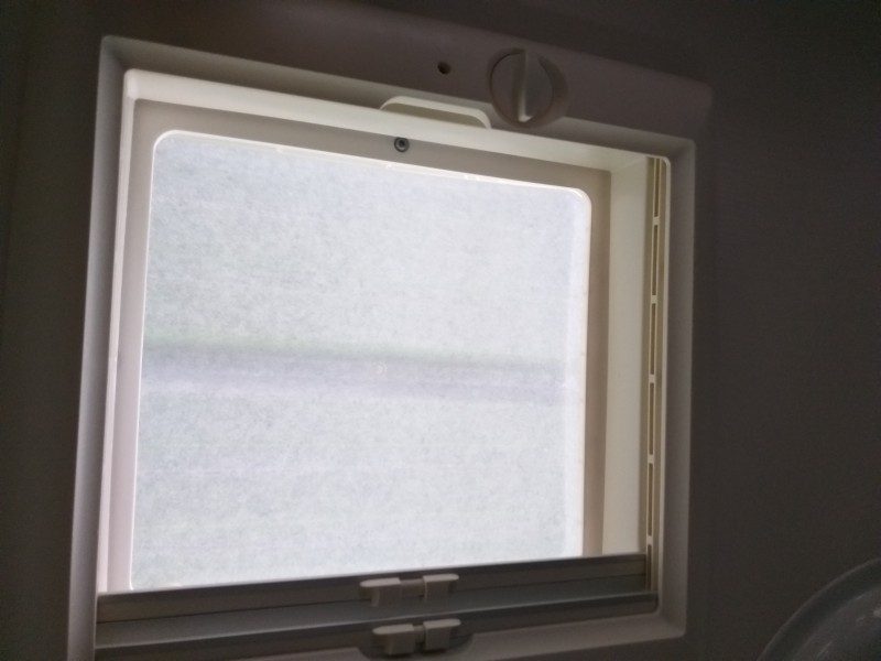

je me sens tout bête, j'arrive pas à ouvrir le lanterneau du cabinet de toilette de ma Caravelair. Je déverrouille bien avec le curseur mais après rien ne bouge et la molette sur le lanterneau ne bouge pas d'un pouce. je suppose qu'il y a une astuce mais comme je ne connais pas encore cette caravane je ne veux pas forcer vu que je pars avec dans quelques jours. Je vous joins des photos.

tu peux essayer en poussant un peu sur le lanternau et en tournant la molette
,le joint a peut-être collé ???
ou il y a un peu de mastic qui a coulé et qui colle le lanterneau ???

Je vais donc réessayer, merci.
Ce qui m'inquiète est que cette satanée molette ne bouge pas du tout et que j'ai peur de casser quelque chose car ça me paraît à moi aussi très fragile.

Ca y est ça marche !. Merci Papy
Fallait juste le convaincre qu'il fallait qu'il se décolle du côté de la molette !. Une fois qu'il a bougé tout s'est mis à fonctionner !.
