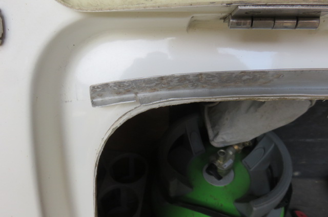

le joint ne peut contenir le passage d'eau

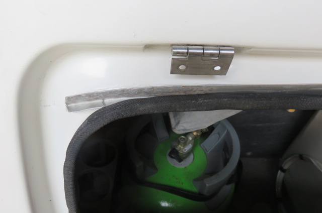

façonner le profilé

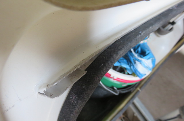

"gouttière" et joint en place

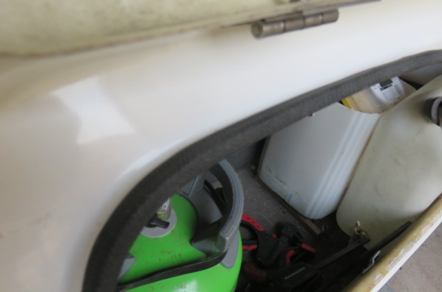

l'intérieur de la "gouttière"
