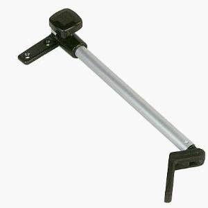

Salut à tous,
J’ai un compas qui a tendance à mal redescendre, c’est un modèle à crans, je souhaiterai le remplacer par un compas qui se serre, est-ce que ce genre de modèle existe encore ?
J’en trouve pas sur le net mais je ne connais pas le nom, si vous pouvez me renseigner, merci :lol:

Message par Papy80 » 25 mai 2021 10:54
===9 ===9 Moi je pense qu'il recherche plutôt ce genre de compas tubulaire avec une vis de serrage
comme j'avais sur mon Océane 330 de 1977 ! :lol:
J'ai vu ça sur Amazon ! ===2

Message par blancoco » 25 mai 2021 12:48
Papy tu as pas du voir la bonne photo car c'est exactement ce que je lui est proposé chez obelink :
https://www.obelink.fr/compas-fenetre-a ... _axis=29.5
Attention il y a droite ou gauche et plusieurs dimensions possible

Message par Papy80 » 25 mai 2021 12:50
:mrgreen: ouais c'est ça ! :oops: désolé ! :lol:

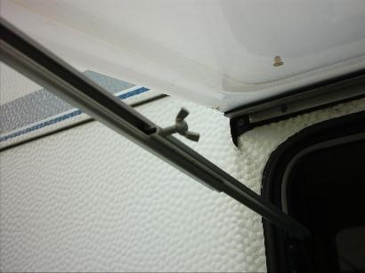

Je ne crois pas que celui de Valentine (Burstner 470 TS) était cranté, mais il fut réparer avec cette astuce : foré, taraudé et placé une vis papillon métrique 5mm dans le coulisseau.
a baie.jpg (21.7 Kio) Consulté 5485 fois

Message par Cedrick44 » 12 juin 2021 08:20
blancoco a écrit :
25 mai 2021 12:48
Pieces commandées, aussitôt livrées, aussitôt posées :lol: c’est absolument ce que je recherchais
Merci à tous ===2
