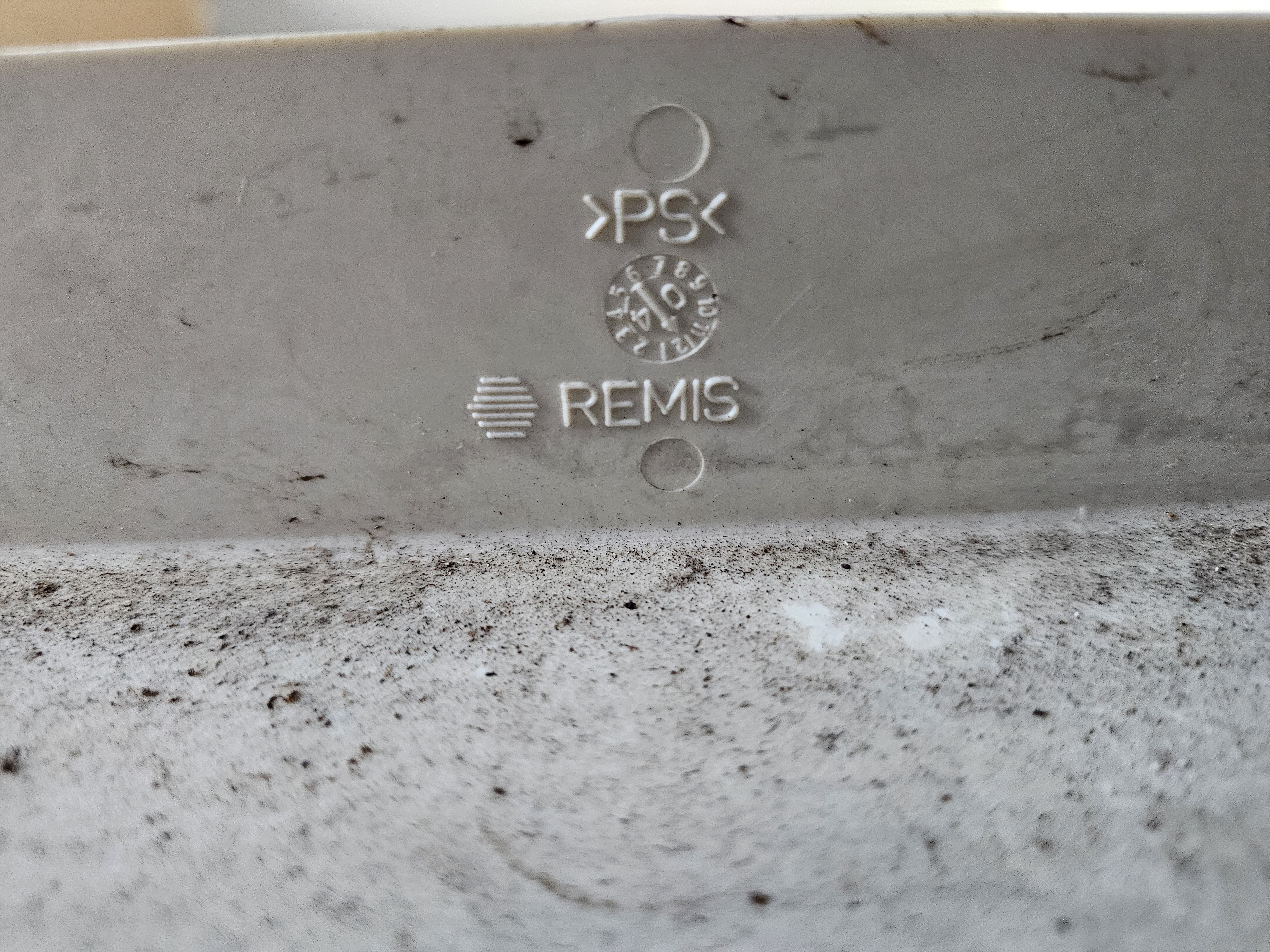

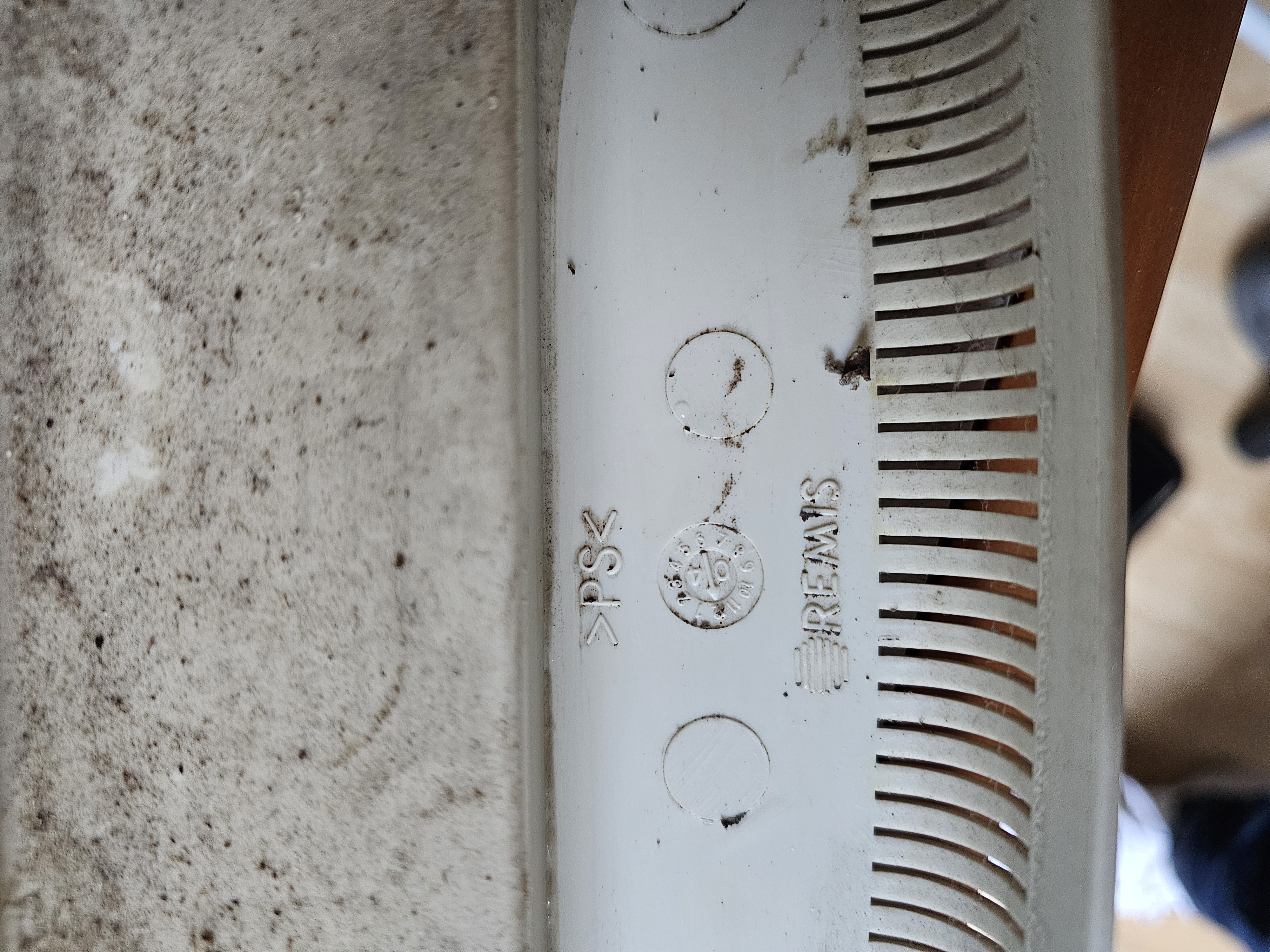

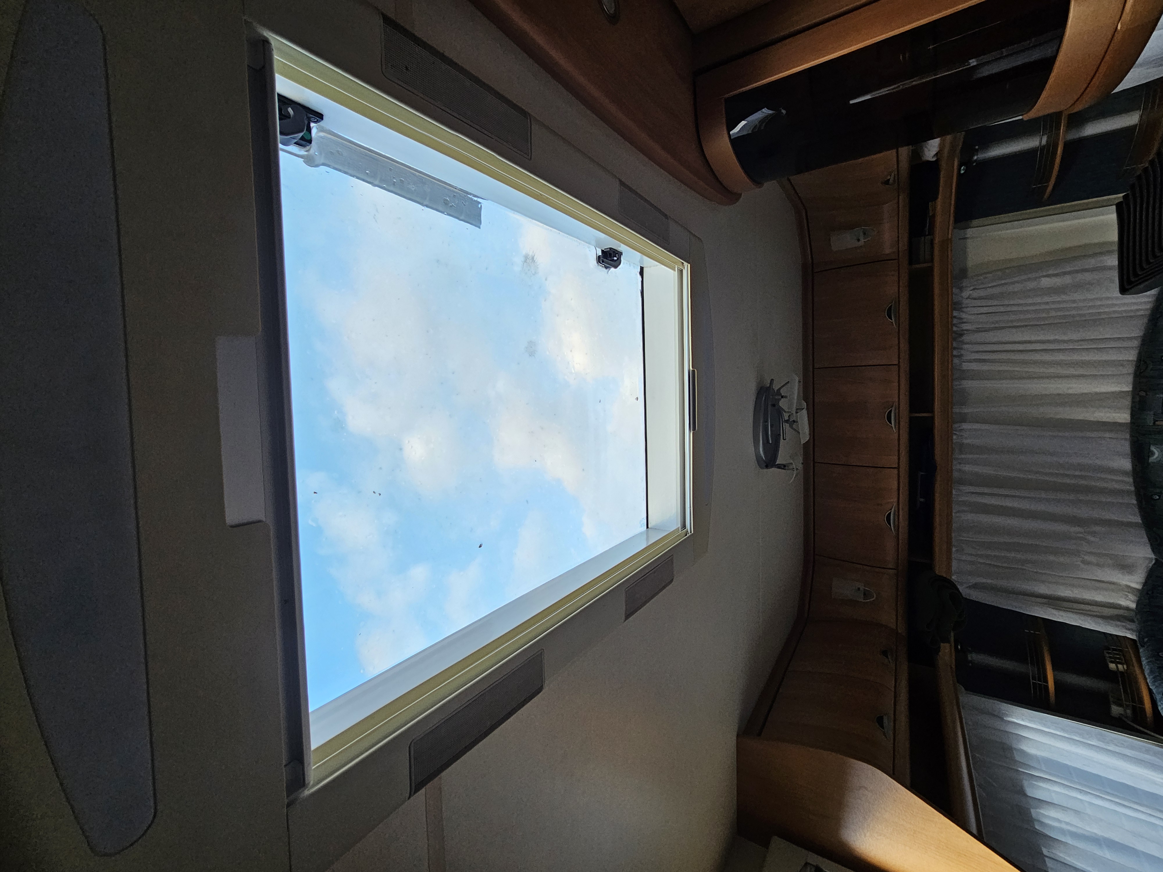

Bonjour , je ne sais pas ou appeler au secours, si je suis sur la bonne page . J'ai acheté une hobby540 de 2005 à des belges , il y a un soucis pour la faire immatriculer en france . Il me manque les informations sur les 2 lanterneau pour les sorties d'air. Sans ses critères je n'aurais pas l'homologation qualigaz pour mettre la caravane en immatriculation française. Il y a un grand en photo , et j'ai démonter le plus petit avec la photo de la référence je suppose .
Merci si vous pouvez m'aider je préférerais ne pas a avoir à changer les lanterneaux qui sont en bon état pour une norme . Surtout que la caravane est en france depuis 2005 ....

Je pense que l'idéal serait de contacter le fabricant REMIS : www.remis.de pour leur poser vos questions sur ces lanterneaux
mais ça sera probablement en allemand... et je ne pourrai pas vous aider plus sur ce sujet, car je ne maîtrise pas cette langue :roll:

Si je comprends bien , le lanterneau doit avoir des aérations permanentes qui feraient offices de ventilation haute pour le gaz .

C'est cela . Le grand lanterneau doit avoir 125 cm2 de sortie d'air et celui avant un peu moins . C'est la ventilation haute sortante pour les caravanes équipées avec du gaz . Sans ses documents sui donnent ce volumes d'air des lanterneaux qualigaz ne donnent pas le document .
