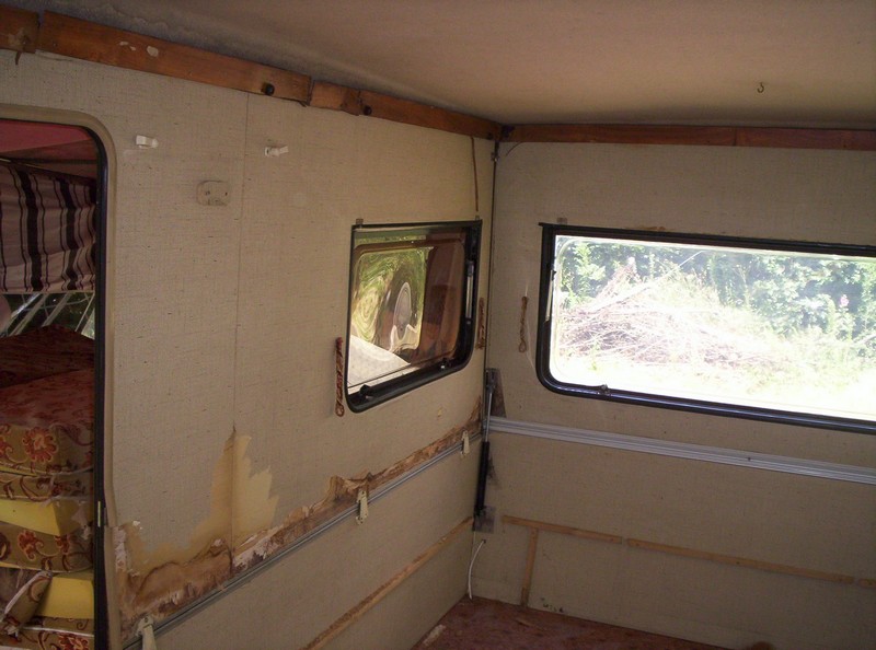

après achat d'une caravane pliantes rigide LA BOHÈME année 1985
ACHÈTE 600€ occasion
ma première idée était de refaire les coussins
et dans ma petit tête une idée ma pris et si je ré fessait le sol remettre un lino et le toit remettre de la moquette et tien et les mur un coup de jeune
ET LA MA GRAND SURPRISSSSSSSSSSSSSSSSSSSSSSSSSSSSSSS

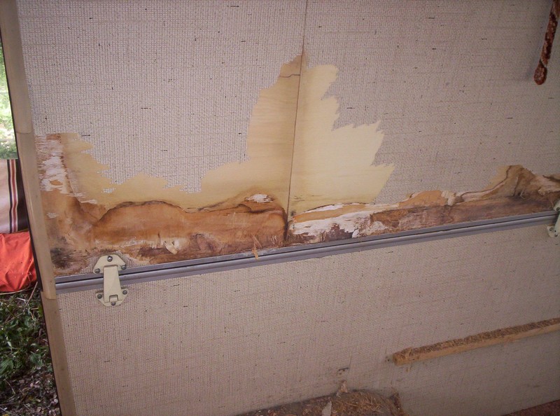

je vous fait parvenir la photo des DÉGÂT
j'ai besoin d'aide pour sais travaux
aide pour reparation caravane pliantes rigide LA BOHEME

Aïe ! du temps a prévoir en perspective.
En tout premier lieu, puisque ces trace sont la preuve d'entrée d'eau, vérifier la carrosserie à la recherche d'une voie d'eau ayant pu provoquer ces dégâts. Perso, je pencherai pour les joints entre les panneaux, puisque c'est une pliante. Ensuite, pas le choix, il faut retirer le bois pourris par du bois sain et ré isoler et tapisser ou autre . Vérifier l'installation électrique et gaz par la même occasion, pendant que tu y sera ... Rien de techniquement difficile, mais beaucoup, beaucoup de temps a passer dessus, sans parler d'un petit budget nécessaire, sinon, tu sais ce qui te reste à faire ... C'est réparation ou la casse.

merci freneda pour tout sais conseil ;comme je vois j'ai tu pain sur la planche, mais promis je ferrait plein de photo des travaux, je ferrait aussi appel a vous les ami(e) de la caravane pour plein de conseil
merci encore
steph89100
merci encore

Pas de pb, on sera là pour te soutenir, mais c'est toi qui fera le travail !
