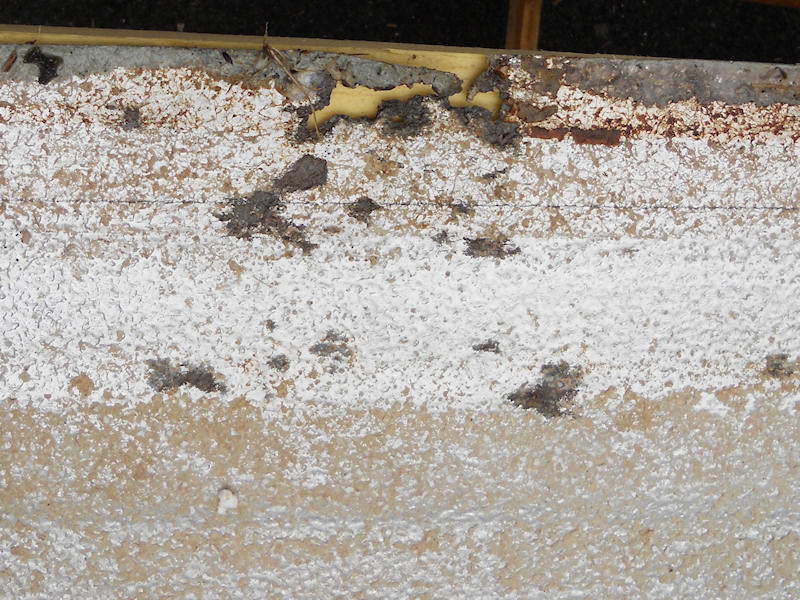

Je vous ai scanné les parties bouffées, c'est impressionnant. (Voir post suivant pour la deuxième zone)
1ère zone Pourtant j'en ai vus quelques un de trous dans cette caravane, mais je suis toujours impressionné de voir l'effet d'anodisation de l'alu
L'alu, ça M'allu...cine (Je sais

Petite info en passant , ton mastic colle avec du crin comme tu dis ; j'ai le même à la maison (bahia) pour l'enlever un petit coup de séche cheveux , pas trop juste pour ramolir, un petit couteau dans la main droite et avec la main gauche tu roule pour faire une boulette , c'est tout ce que j'ai trouvé . Pour tes étais mon mari vient de m'en ramener des sympa 10£ pièce à Cora ( je mettrai qq photos ce soir sur mon post) pour maintenir mon toit et pour le collage de l'extrudé ca va être top ! .
Ecoute je ne peux que te souhaiter bon courage , c'est chiant et démoralisant mais tu as plus d'un tour dans ton sac tu l'as prouvé donc tu y arrivera ....
A bientôt
