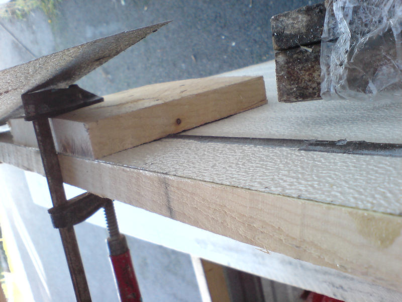

Aller, juste pour vous mettre l'eau à la bouche ...

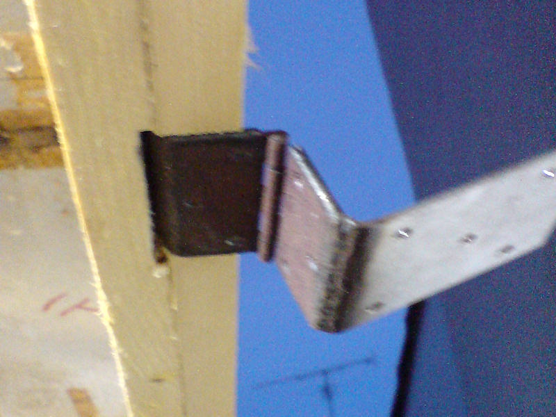

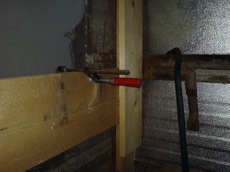

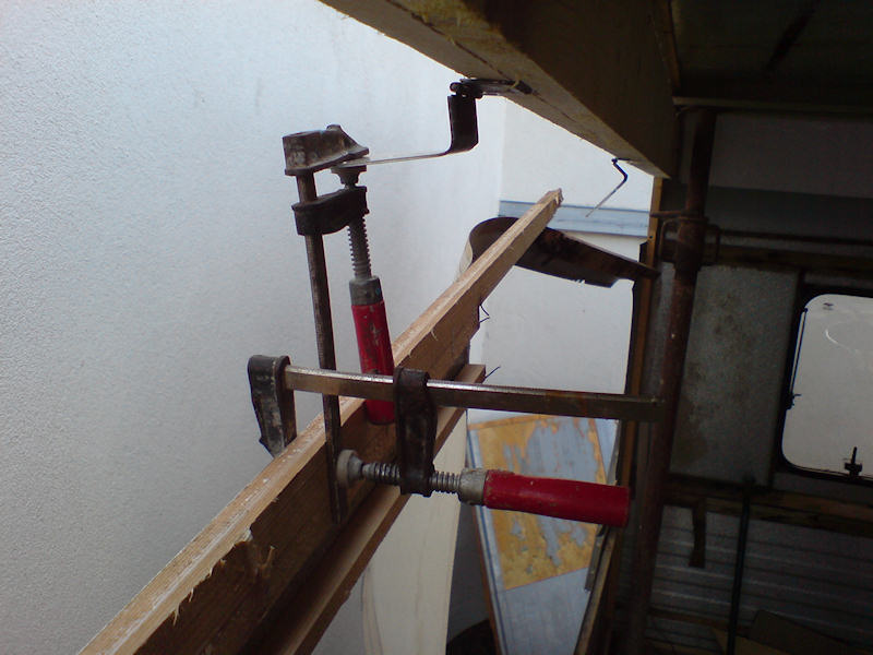

Avant ... Pendant ... Un petit montage tel que je les faits pour avoir l'impression d'avoir des mains et bras supplémentaires.
Ainsi cela me retenait la tôle le temps de couper. Comme cela je ne l'ai pas abimée, et cela me permettra de récupérer celle-ci pour d'autres interventions
Après ...
Après ...

Bon et sinon, voici de près ce que cela donne les incrustations de charnières vue de près
C'est bien, et en plus c'est propre

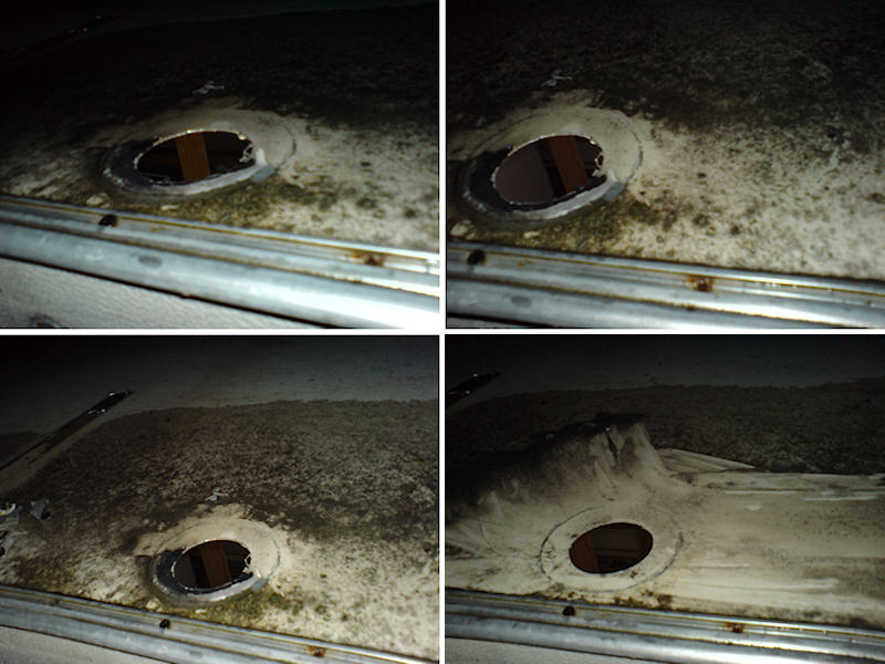

Bon et pour me plaire, j'avais une petite fuite due à l'ex-extracteur des gaz brulés du chauffage, et bien à 23H vue les hallebardes qui tombaient, je suis monté sur l'escabeau afin de colmater cela tant bien que mal.
Eh oui avec le vent ce machine s'était décollé en partie, et de petite fuite, cela devenait une cascade se deversant directement sur le Néon situé juste en dessous
Donc une fois viré le chapeau de l'extracteur voilà ce que j'ai découvert. Rien de grave, de toutes les façons je voulais le faire Je voulais bosser de nuit mais ma moitié n'était pas d'accord, donc j'ai abdiquer
Ce que femme veut ...

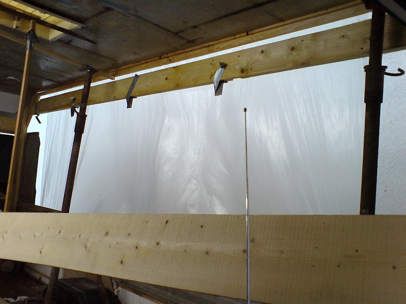

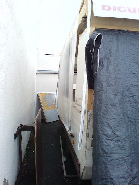

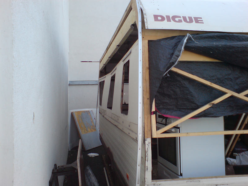

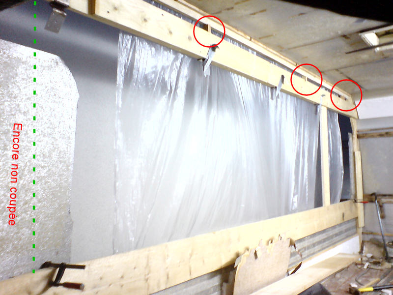

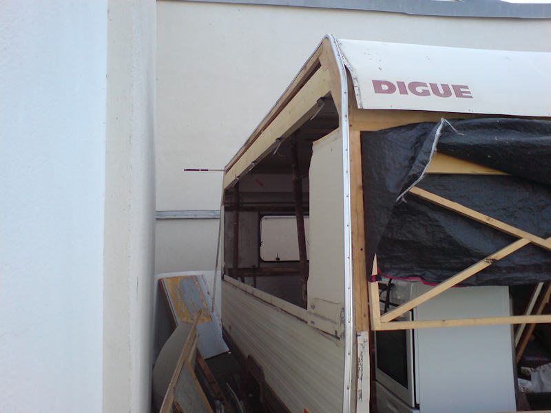

Et comme la météo qui nous annonçait du beau temps, c'est encore une fois gourée (Il devrait arrêter l'apéro avant leur annonces
J'ai bâché légé mais au moins comme cela je pourrai bosser au sec (bois compris)
Voilà le Gros Bonbon C'est lesté avec un tasseau de 4m enroulé autour (en bas) et scotché afin que l'air qui s'engouffre dedans ne déchire pas cette très fine bâche (0.007mm
D’ailleurs là on voit l'un des 2 bastaings qui fera la partie basse sur toute la longueur (Celle où l'on s’accoude avec l'apéro à la main

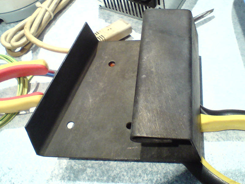

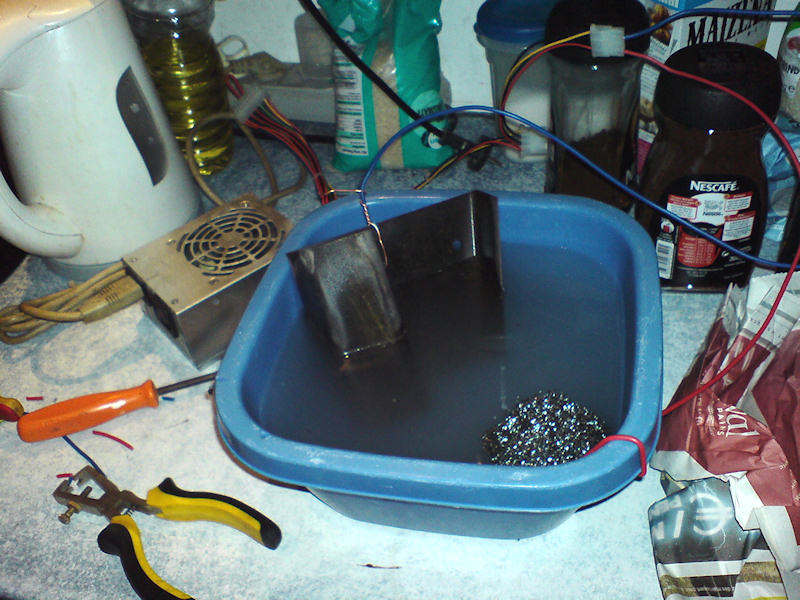

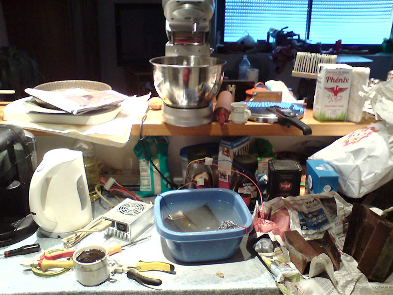

Je viens de transformer la cuisine en atelier du petit chimiste. A vrai dire j'ai mes poignées de caravane à dérouiller, et le meilleur endroit pour ne pas laisser ma petite installation à porté des petites mains de ma fille, reste encore le plan de travail de la cuisine.
J'ai donc utilisé une vieille alim de PC pour faire mon électrolyse. Seule soucis, la bassine que j'utilise n'est pas assez grande ....
J'ai bien eu d'autres idées mais là c'est certains que je risque de franchir le seuil de la porte les pieds devant, assassiné par ma copine.
Ben oui les idées :
* la glacière
* le stérilisateur de biberons
* la cuvette alimentaire (frites ...etc)
Donc je ne m'y risquerai donc pas ...
Mais je reste à faire le tour au cas où j'aurai enfin une bonne idée

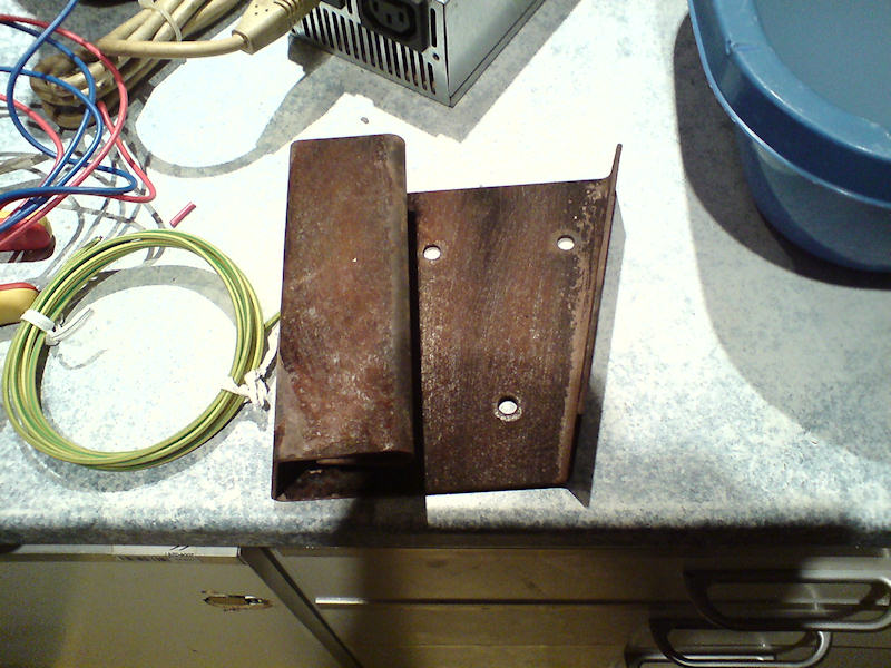

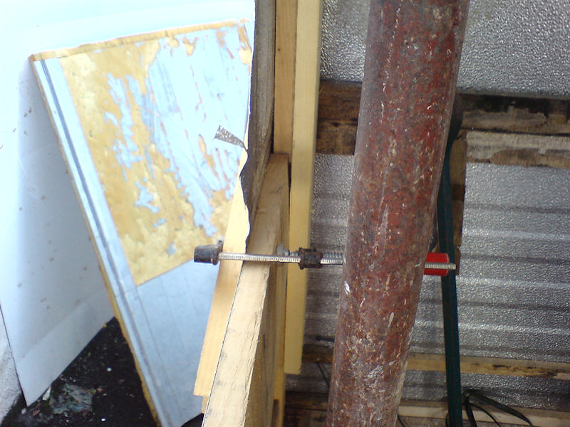

Une des pièces à dérouiller: L'élément qui risque de transformer le vocabulaire de ma copine au seul mot :"Argh !!!" Et là malgrés tout ça se voit bien que la cuvette est trop petite: Pour ce qui est du reste...
J'ai reçu hier ma tôle d'Alu de 3mx1m qui sera mon ouverture (les 1m vont être un peu moindre en faite, donc de la tôle à couper en vue)

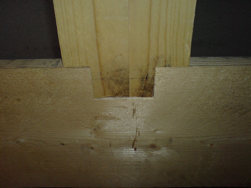

J'ai posé à blanc mon premier bastaing bas, et ses découpes. Bon les découpes ne sont pas terribles, faut dire, je vous montrerai cela en photos.
Cette aprèm je vais commencer à monter la première partie du vantail afin d'éviter les biais que j'ai en haut à l'arrière (que certain ont de forme arrondie), et qui plus est me permettra de bien mettre en alignement chacune des charnières.
Faire les montants (cloisonnant le vantail latéral) avant puis arrière si toute fois cette journée est assez longue
Ben oui les idées :
* la glacière

Donc aujourd'hui j'ai collé la partie basse, emboité, la partie verticale limite plan de travail/clientèle. Il manquera une photo, la prendre de nuit avec une bâche transparente : Laisse-tomber !!!
Et beaucoup de solitude, et de pensées pour nénesse ... Sur un pot de colle Néo de 1Kg, il ne m'en restait que le tiers, ceci pour encoller 4.38m de bois par 20 et idem sur le bastaing bien entendu ...
Donc la partie première de mon bastaing, est découpé puis collé !!! L'ouverture de 3000 m'oblige avec mes "arrondis" a déporter mon ouverture plus a l'avant, chose qui n'était pas prévue au départ !!!
Pas Grave scoot toujours, je relève mes manche et ...
Pour gagner de la place j'ai donc triché (photo demain), il me manquait 18mm. donc j'ai décalé mon montant avant (celui de la parois, et après une petite coupe de bois sport je m'y suis retrouvé !)
Le montant était si juste que je l'ai monté à la massette. Regardez bien la photo on y voit encore les trace du bas vers le haut et celles qui sont latérales pour l'insérer dans sa mortaise d’accueil ! P.S : Je n'ai jamais été scoot
Je ne peux pas pour ce soir vous montrer ce que je vous décrivais de pire; le côté droit !!! En fait j'étais pile-poil dans mes mesures, sans compter que mon bois avait été mouillé. donc j'ai retaillé en en séchant ... Ben je ne suis plus aussi pile-poil qu'avant! ... Bon rien de bien grave mais cela m'emm.... !!!
Code : Tout sélectionner
OUI GROSSE SOLITUDE, afin de savoir si j'allais y arriver ...
Si !!!
Mais 10cm de plus et tout capotait et pour la tôle et pour le bois :PDonc la partie première de mon bastaing, est découpé puis collé !!! L'ouverture de 3000 m'oblige avec mes "arrondis" a déporter mon ouverture plus a l'avant, chose qui n'était pas prévue au départ !!!

En cours d'encollage, voici la partie droite :
Cela peu paraitre étrange mais le bout de bois vissé ne sert simplement qu'a bien inter-agir avec le bois à l'extérieur pour le collage. Ce bois sera remplacé par la suite par un autre demi-basting, surmonté de tasseaux en haut et en bas !

Voilà à 1H (am) ce que cela donne !!!
Des cales de toit (cercles rouges) ... Elle seront très certainement doublées voir plus ...
La coupe en vert délimitant la fin du vantail latéral arrière ...
Et pour la fatigue, elle n'est pas en photo !!! PS : Les 3/4 du vantail est construit ! mais vu l'heure et que je compte m'y remettre dans 2 ou 3H, ne m'en voulez pas !
