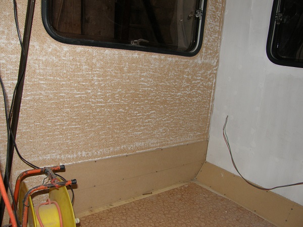

Bon et bien voilà , c'est fait ;une dose de colle , un petit bout de tole d'alu et pour terminer un petit tasseau pour maintenir le tout ......En prime début du collage du Méduim autour de la baie .....Vous savez quoi ; je commence à en avoir ras le bol .....Je ne suis pas sure d'avoir l'énergie necessaire pour attaquer le panneau suivant car bloc cuisine en prime d'où une petite question ;

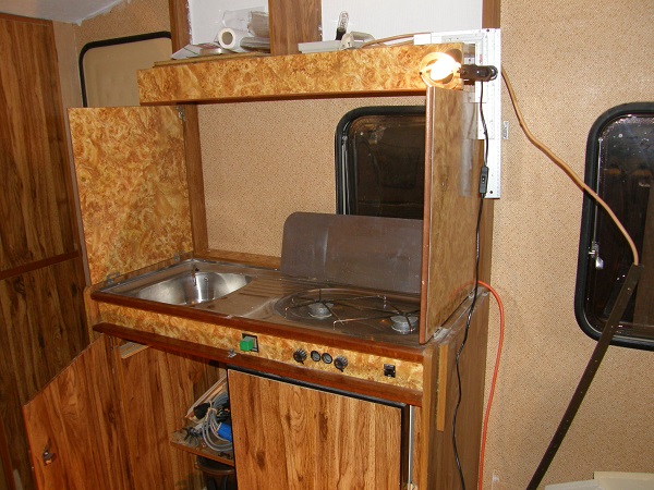

Merci pour les info , alors voilà j'ai suivis vos conseils ......mais ...pas trouvé les boulons sur la grille à l'exterieur , pas grave j'ai regardé à l'intérieur , tiens avant la suite une p'tite photo du coin cuisine ;
début d'après midi ....

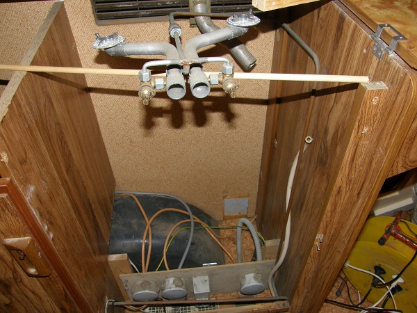

Soucis l'évier me gène , je démonte .....peu d'espace derrière et d'ailleurs pas de vis à l'intérieur non plus pour la grille (mode blonde activé) en plus j'ai fais tombé mon tournevis derrière le frigo et j'ai les bras trop court ....mais misère c'est pas top le frigo , donc ....je démonte aussi , au point ou j'en suis !
là on voit clair !

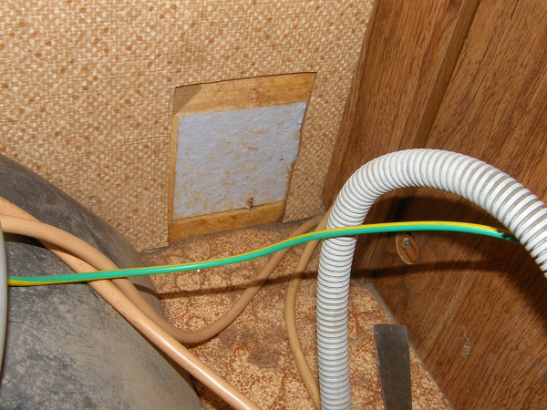

Voilà c'est tout de suite mieux j'ai vérifié mon tasseau de tour de grille RAS ça baigne et voulant être sùre j'ai fais un p'tit trou en bas histoire de .....
tip top !
Ce soir , j'ai une cuisine en kit mais au moins je sais une chose je vais pouvoir poser ma toile sans devoir refaire le méduim , en plus j'ai vérifier mes gros boulons comme tu me l'a dis Spooky ( que j'ai trouvé ceux-là) et pas de soucis ça tiens ......

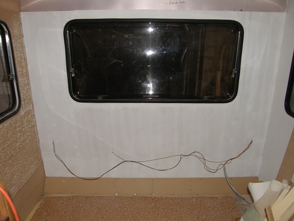

Quelques news des travaux , après avoir démonté l'isorel sous la grande baie , le remontage du méduim est terminé , la couche de peinture aussi ...en attente de la toile de verre :
Et après avoir bien cogité (du moins j'espère!) ma décision est prise pour la paroi coté cuisine je bouche mes trous de vérification tasseaux , je prépare le support (ponçage merci Spooky du tuyau) couche de peinture et tdv ensuite ....
