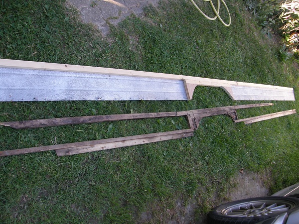

Bon voilà l'ombre est arrivée donc le collage du tasseau de 4m est fait , chaud aussi mais c'est bon ; celui du dessus aussi , j'étais lancée !!!
Ouf , c'est le dernier de 4 mètres ....
j'ai beau avoir le modèle ce n'est pas simple , d'autant plus que je voudrai modifier le montage et virer la plaque de CP qui faisait la jonction tasseau de caisse et bas de caisse ....

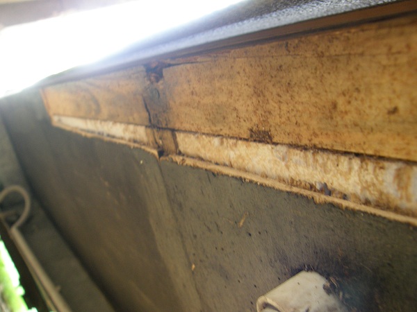

Une tiote photo pour être plus clair ;
la planchette de CP que je n'ai pas envie de remettre
Une dernière pour finir ; la préparation à blanc du tasseau de bas de caisse (eh oui à mon age on refléchi avant d'agir !)
je modifie la taille du tasseau pour supprimer la plaque de CP
Je ne suis pas sure que ce soit une bonne idée donc vos commentaires sont les bienvenus .....

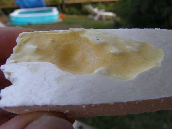

Avant les new's du jour une petite démo pour montrer en photo le résultat du contact de la néoprène et de l'extrudé ( il fallait que je le vois , je n'ai pas resisté !)
contact néo + extrudé =
Reste à espèrer que ce n'est pas comme ça sous mon isorel ( normalement c'est bon , la vigilence était de mise !)

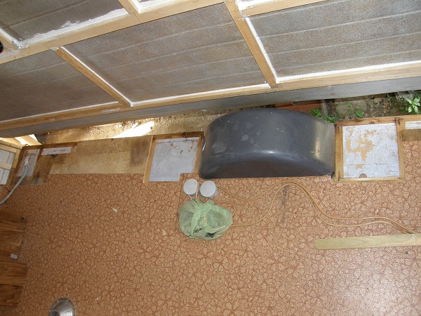

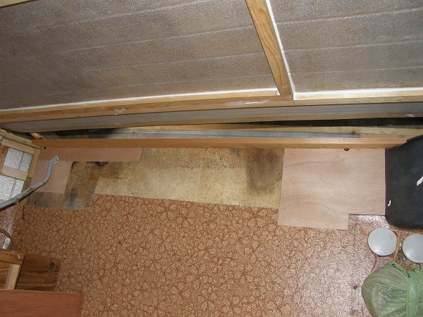

Bon aujourd'hui opération rustines , pour pouvoir reposer ma tôle de passage de roue quelques bricolages sont necessaires :
ce qui donne ce soir :
une partie de la restauration du CP
A mon avis la suite va devenir assez technique , retrouver le bon calage va être chaud !!!!

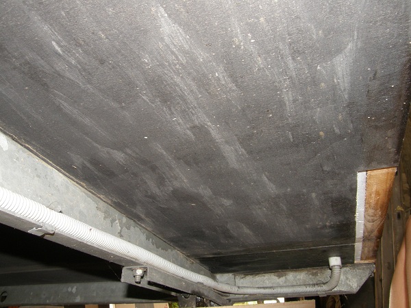

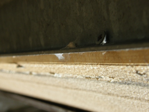

Bon après avoir poser des rustines à l'intérieur je vais rustiner le dessous :
vue sous le plancher angle coté plaque
en projet après le collage de la rustine et la repose de la tôle et du rail le recollage d'une plaque de CP sous le plancher.
En attendant tout a été passé au produit spécial bois pourri y compris le tasseau de bas de caisse sous la baie coté plaque (il est clean moi contente !)
tasseau jonction plancher paroi coté plaque

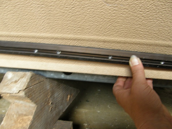

Y'a plus qu'a nettoyer le rail , la tôle et remonter tout cela avec du mastic après avoir refait un beau joint colle
rail bas de caisse

Des rustines de sous planché, c'est bien cela ?
Une autre question me turlupine ... Tu coupes dans le sens de la longueur (donc du roulage) tu y mettra un 'T' en Alu de 5x10 par exemple ?
Ou sinon comment auras tu la garantie de ne pas avoir d'infiltrationS de flotte par projection de la tractrice par exemple :?: :?: :?: :?: :?: :shock:

Bon plus sérieusement , oui je vais poser une rustine sous le plancher au niveau de la jonction de tôle ( ref photo du dessus), celle-ci sera recouverte ensuite d'une plaque de CP plus grande .....et le tout Targolé ensuite .....Pour info je travaille sur le luc , coté plus abimé que je ne pensais ....

Ben je ne sais pas mais dans ta logique, plus loin vers l’intérieur de ta caravane, il doit bien y avoir un longeron, non ? 8)
Perso j'aurais été jusqu'au longeron, donc une pièce plus grande +/- carrée , le longeron te permettant de protéger ta nouvelle pièce (bord de coupe, et de chaque coté du longeron, une fois la pièce posée, jointuré les bords longeron-pièce réparée au Silicone
Ca me fait flipper ta réparation, j'ai l'impression que l'eau va s'y infiltrer sur route :cry: :roll: :cry: Ca me parait logique et inévitable là ===7
Et je ne parle pas du fait que là tu fragilise la solidité de ton sol ===7 ===7 ===7 ===7

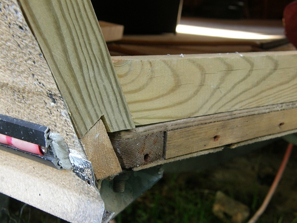

Bon .... une petite photo pour une petite rustine ( avant le tel , merci Burger!)
juste un p'tit bout pour pouvoir fixer mon tasseau
Pour ce qui est des longerons , heureusement qu'ils sont là , et la plaque que je remettrai au dessus de ma rustine ira jusque là , maintenant je ne pensais pas mettre du silicone mais du MS9 pour coller et faire un joint étanche sur ma rustine .
Bon bien sure ,il y a la solution de dévisser les big boulons et de faire passer ma plaque dessous , mais il y a quand même des limites à ma folie ( heureusement ....quoi que ? ).
Pour l'instant ? tout est prêt mais là je ne sais plus , je bloque !!!!!

Je suis pas très emballé par ta solution, en plus tu fait une "rustine" à cheval sur 2 plaques ....

le mieux serait qu'elles soient bien fixées aux tasseaux du plancher (colle + vis) et SURTOUT que la rustine supérieure ne soit pas exactement la même en taille/découpe que l'inférieure.
c'est sûr que si la rustine inférieure peut prend appui sur un longeron ce sera beaucoup plus rassurant, mais ça ne bougera pas je pense, d'autant que les rustines ne se trouvent pas dans des zones de passage intense, non ?

@ Spooky oui le petit bout serait collé et fixé avec des vis sur le tasseau , pour le + grand j'envisageais de le faire rejoindre les longerons, concernant l'endroit je me trouve au dessous du coffre de la banquette coin repas , donc ni poids , ni passage .
@ Pilou , je pense de + en + qu'il n'y a pas que ma belle qui soit atteinte ......+ sérieusement , j'ai ce produit en version liquide version " TOUT PRET" je l'ai déjà tartiné sur tout les tasseaux environants + le CP autour de la rustine .
Maintenant que fais-je ? à votre avis je tente la rustine ou pas ? je ne sais plus ......
