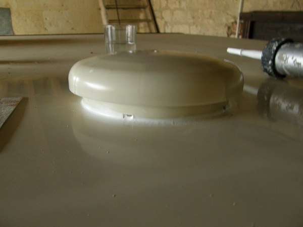

Les news du jour : comme le disait si bien Burger AM humide mais la belle est à l'abri ....

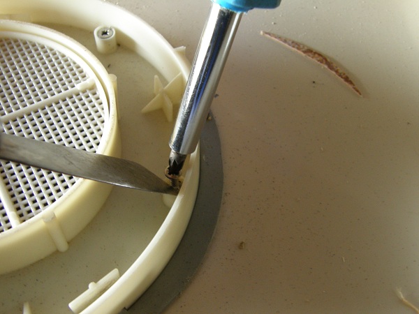

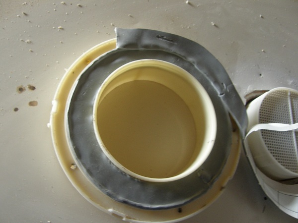

Je suis une quiche . je voulais un peu d'espace le long du mur mais .....j'ai oublié qu'il avait une porte ....tant pis !!!!

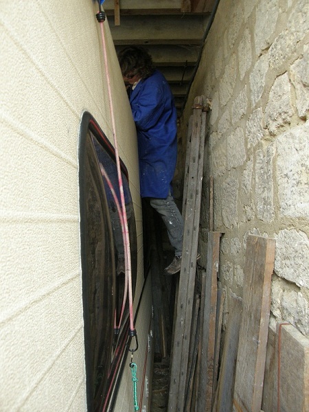

donc après m'être faufilé (technique du serpent) en haut de mon échelle j'ai commencé à percer mes trous en ayant pris soin au préalable de positionner le cache intérieur et hop !
super ça baigne ....
pose du mastic , j'ai doublé le montage pour recouvrir l'ensemble de la pièce .
Pour ne pas me retrouver avec une vis engluéedans le mastic, j'ai préparé mes trous ....
Jusque là, mis à part les aller retour échelle car il me manquait toujours un truc , ça allait
Nombre de photos atteint donc à suivre .....

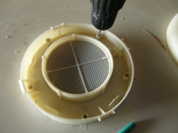

2e épisode .....
Arrive le moment de la pose des vis .....et là je me rends compte qu'avec la perçeuse je suis allée trop loin , elles tournent dans le vide ===7 , je "dézenglue" (nouveau verbe Picard) dans la joie et la bonne humeur
et farfouille pour en trouver de plus grandes ....test OK , sauf qu'étant plus grandes elles écrasent et déforment mon cache .....après bien des manip j'ai réussi à le cliper et si quelque s'envole sur la belle je peux vous garantir que ce ne sera pas l'aérateur .....Travail terminé et fille épuisée .....
mission accomplie
Désolée Burger , je ne pose pas aussi bien que toi .....faut dire qu'en plus l'échelle n'est pas stable du tout
Et voilà 2h30 donc le bas de caisse attendra ....ce WE ?

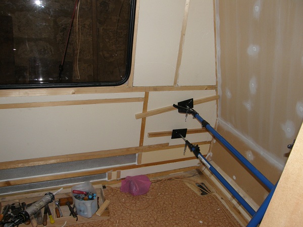

Et bien non je ne finirai pas mon bas de caisse ce WE pas le temps , juste le collage de quelques plaques à l'intérieur ....

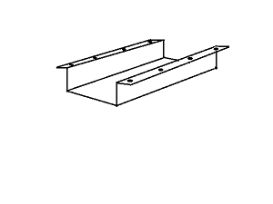

J'espère pouvoir coller mon méduim (isorel) pendant les vacances . Par contre j'ai une petite question ; on voit sur le plancher l'emplacement d'une grille d'aération que je viens de démonter ( vu la découpe de kéké , ce n'est pas d'origine!!!) je suis surprise qu'il n'y est pas de protection ; 1) sur les bords du trou 2) une autre grille dessous . Est-ce normal ? ? ? ?

J'ai dans la vieille Roller une découpe de plancher sous l'arrière du frigo, c'est la prise d'air inférieure, c'est auusi une découpe à l'arrache mais il ya une grille moustiquaire et une tôle d'alu pliée en U dessous pour éviter les projection d'eau.

je n'ai pas d'outils de dessin ici, donc je vais essayer d'expliquer:
tu imagines un couvercle duquel on aurait retiré les 2 petits côtés ( il faut laisser passer l'air) mais empêcher les projections d'eau.
tu me suis, ok, pour pouvoir le fixer sous le plancher, il faut refaire un pli à 90° sur les longueurs, pour pouvoir mettre des vis.
Je ne suis pas certain d'avoir été clair.
dis-moi.
j-p

Je pense avoir compris mais pour être sûre j'ai joué avec paint :
, donc je n'ai plus qu'à rectifier la coupe de kéké , fabriquer ma plaque en alu ....et reposer dessus ma grille . ===2 du tuyau .... :D

Pour moi tu devrais goudronner le tour à l'intérieur de la découpe et rajouter une protection dessous... comme ce que tu as si bien dessiné :mrgreen: :wink:

===8 oui, beau dessin, c'est ça. Il faut dire que c'était bien expliqué :lol:
tu peux protéger le pourtour du trou avec une petite bande d'alu avant le goudron, ou un petite bande de fibre + résine ou....ou....

Enfin un peu de soleil et 4 heures devant moi ; donc découpe de mes plaques de meduim à 2,87m de façon à pouvoir les stocker au sec dans la belle , recoupe de mes planches du placard ( 1cm pourquoi ? je ne sais pas mais maintenant ça rentre impec!) collage de quelques plaques de poly ....Voilà moi contente ....reste plus qu'à attendre les vacances pour pouvoir travailler sur mon bas de caisse et le remontage de mon rail ....si toutefois le soleil est présent .....
