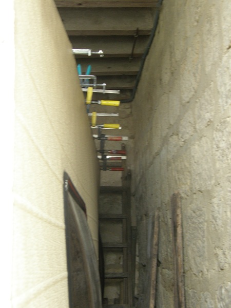

Les nouvelles du jour , disposant de 3h et d'une acalmie coté vent , j'en ai profité pour coller mon 2e tasseau de jonction pour le toit ...
Misère que j'ai ramé , préparer le tasseau ( colle) dans la cara , le positionner , se faufiler à l'extérieur pour l'attraper et le fixer correctement ( 3m) avec les serres-joints et bien 1h30 ...
.mais bon je suis satisfaite il est collé comme je voulais .
Suite du programme coller le nouveau tasseau de l"angle , démonter les baies fixes et coller les tasseaus dessus et dessous de baies ...
Quel programme ....je me garderai bien de préciser le temps prévu pour cela ....une chose à la fois ....reflexion et patience avant de faire.....

Pas beaucoup d'espace en effet pour ce travail :?

Sinon voilà les news du jour ; après avoir du retravailler mon tasseau pour pouvoir le positionner correctement , j'ai réussi à le coller
et surtout à poser mes serre-joints de l'extérieur coincée le long de mon mur ...
