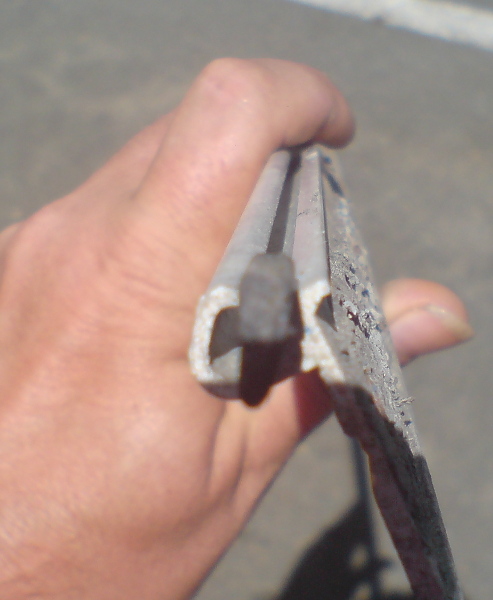

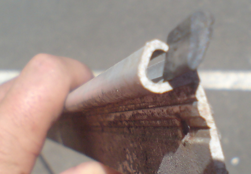

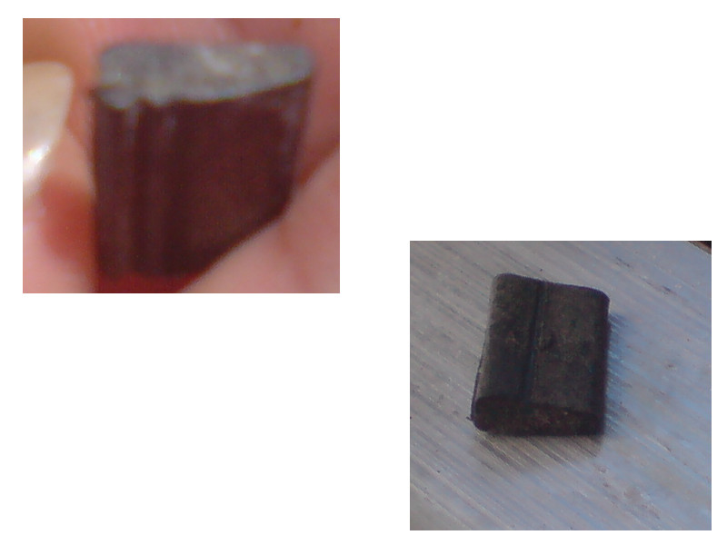

Bon voici les photos :
Première vue où l'insère est juste légèrement introduit dans le rail
Sur celle-ci on voit mieux ;)
Bon ceci dit, ce n'est pas très grave ton oublis ...
Tes baies ne peuvent se déplacer que ces dernières ouvertes, et encore, elles ne bougeront pas des masses retenues entre autre par le ou les 2 compas ;)
* Sinon, tu peux faire une perle en silicone dans le rail de chaque coté de la baie.
* Autre piste, en vissant dans le rail de chaque coté une vis à tête bombée
Mais rassures-toi, ce n'est certainement pas la plus grosse boulette que tu auras faite :mrgreen: :mrgreen: :mrgreen:
Réfléchies, je suis certains que là soudainement, tu dois en avoir une bonne palanquée qui te reviennent en tête :wink:

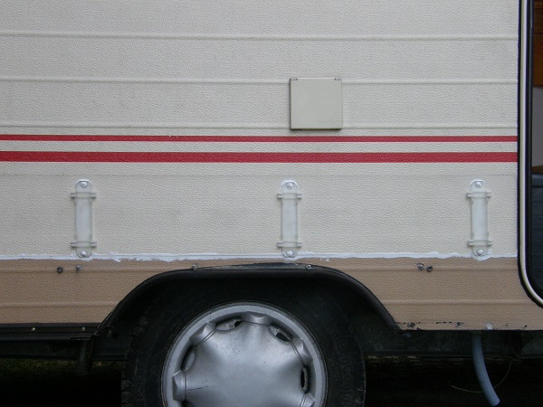

Bon hier retouches sur mon cache au niveau des liaisons des tôles sur le bas de caisse , joint sec et en plus au dessus de la jonction : donc démontage , nettoyage , recollage et remontage . .
pas top le vieux joint , décidément j'aurai tout démonté !
déjà c'est mieux et en plus c'est étanche

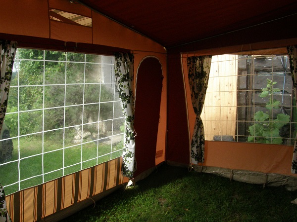

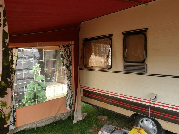

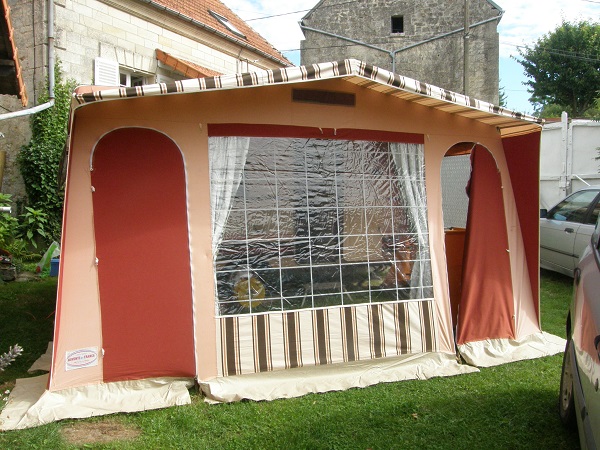

Bon étant en mode HS pas de bricolage sur la belle si ce n'est .....un test : peut-on monter un auvent seule quand on est une nenette et que l'on ne l'à jamais fait ?
Et bien la réponse est oui ! heureusement que j'aime les puzzles car rien que de trouver l'ordre d'assemblage des piquets n'a pas été une mince affaire ! j'ai eu la bonne idée au préalable ( tu vois Burger je ne fais pas que des conneries!) de passer du W40 dans mon rail à l'aide d'un gant de toilette , ça va bien ! donc glissement RAS top ! ensuite un peu musclé mais à force de bidouiller et bien j'y suis arrivée ...trananère :D
La preuve en images ;
Bon il n'est pas de première jeunesse mais la belle n'est pas récente (je me dépêche avant qu'un blaireau ne complète !) quand à moi idem d'ailleurs .
Moi contente, maintenant j'ai plus qu'à démonter et à m'y remettre si je veux en profiter .... :D

Tu t'es très bien débrouiller nenesse pour monter ton auvent il est super bien tendu ===8 Je vois que tu ne vas pas tarder a prendre la route avec ta belle caravane,tu tiens le bon bout :D ===3

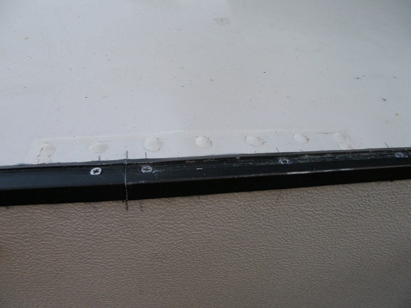

Hein ?!? ===7
Ne me dis pas que tu t'es loupée coté Butyl ? C'est juste des détails je suppose, nan ?

Pour répondre à ta première tirade ; nan je ne me suis pas raté sur le Butyl (qui en fait est un mastic en bande Sika gris comme le tien d'ailleurs ) mais une fois la bête bien dégoulinée le long de la paroi j'assure mes arrières en posant le long du rail un joint étanche , 2 sécurités valent mieux qu'une et comme je sais les dégâts que peuvent faire une infiltration je me protège ..... :D (no comment please!:D )
Maintenant rassure toi j'ai ramé autant que toi sur la pose .....

Ah ? si tu le dit, mais pourtant c'est en partie tamponné :shock:

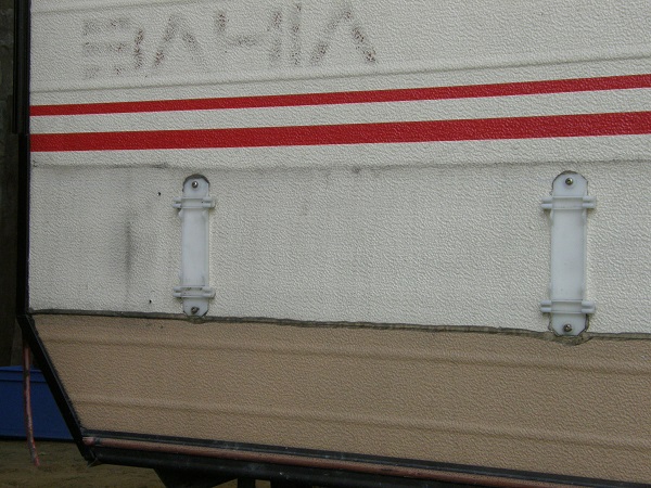

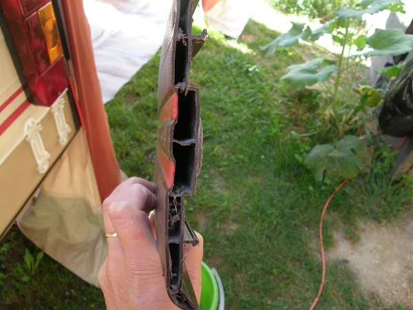

Pour commencer j'essaie de finir la pose des rails en bas de caisse , mais avant il faut refaire les joints et coller les fixations qui tiennent le "pare choc? au luc de la belle.
Accès impossible si rail posé qu'à cela ne tienne je m'y mets .....et j'ai bien fais car je dois changer les plaques , (détail qui m'était sorti de la tête ), donc je démonte , super le précédent proprio n'a même pas pris la peine de boucher ces anciens trous , (misère j'en ai marre des trous ! (chut ! pas de commentaires please !) je recolle le tout avant d'aller bosser hier et ce matin je veux glisser le pare choc ! et bin NON, une fixation en plein milieu est décalée d'UN cm , ça suffit pour galérer , donc rebelote , on rembobine , on démonte et on recommence .....punaise je suis comme Burger s' il faut que je fasse les choses deux fois j'ai pas fini .....Oui , j'ai merdé mais ces foutus supports ont un sens et le pare choc aussi et comme j'avais déjà fais la connerie de poser des supports à l'envers , j'ai fais attention mais pas à tout ; c'est bête hein ?
ce matin avant la pose ....
et oui les supports ont un sens , ils sont inclinés vers le haut
Bon c'est pas le tout j'y retourne MOI ! :D
et bien évidement le pare choc aussi
