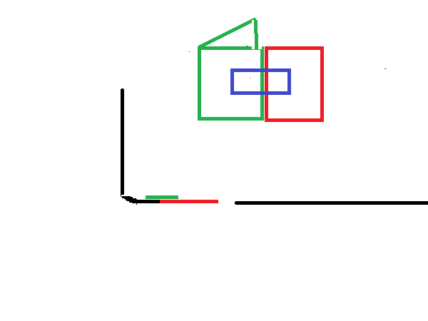

VinZent tu as tout compris c'est ce que je veux ===8 mais je n'ai pas trouvé le mode d'emploi , il est où rigolo ?
Mikaburton , le soucis c'est que dans l'angle je n'ai pas la place pour poser une equerre , il y a déjà une découpe pour que ce dernier passe au niveau du rail .
J'ai testé un p'tit dessin pour essayer d'être plus clair
Sans titre.png (4.57 Kio) Consulté 8194 fois
, je vais continuer à cogiter et peut être faire des essais de coupe histoire de tester .....et réfléchir sur la colle à utiliser ....

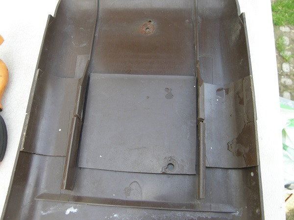

J'ai sorti la scie sauteuse et la lame pour plastique pour un test de découpe : ok ça va super bien même :D du coup dans les chutes j'ai coupé des renforts que je mettrai au dos ( j'ai vérifié ça passe !)
c'est comme chez Ikea tout en kit !
en image le montage des renforts au dos
les 3 pièces de renfort
En ce moment je teste un collage avec de l'époxy bi composant colle + résine donc à suivre .....j'attends donc patiemment le verdict ce soir ...... :?:

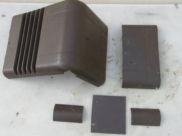

Bon, j'ai fait mon collage mais je suis une quiche ne pouvant pas passer de serre- joints je l'ai laissé tel quel pour le séchage.....connerie mon collage a glissé durant la nuit (donc décalage ++) car je ne l'avais pas placé dans le bon sens donc retour à la case départ (je traverse une phase de tout X 2 fois , pas cool moi je le dis !) J'ai refais un collage correct et pour être sûr j'ai mis des rivets pop ensuite , en fait c'est plus simple qu'il n'y parait .
Ce que je n'avais pas prévu c'est la galère du remontage car mes guides sur la tôle étaient mal positionnés donc après avoir démonté 3 trois fois ( car montage de travers) j'en suis venue à bout , pas de photos ce soir car il fait noir mais moi satisfaite .... :D

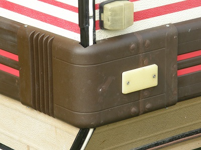

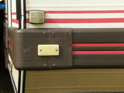

Te donne pas cette peine mon cher Pilou , j'ai pris 5 mn pour faire des photos ;
bon, pour boucher les trous un peu de MS9 et de bidouillage avec mes peintures pour être proche de la teinte , c'est pas top mais c'est mieux que les trous ( à moins que vous ayez une meilleur idée ? )
En tout cas mon raccord est costaud et pour être sûre de ne pas les perdre en route j'ai mis des vis sur les cotés pour fixer les morceaux en eux .
Alors c'est mieux comme ça non ?
