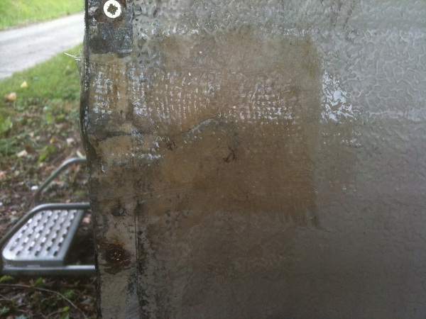

alors me revoila donc a force de jouer avec la paroi j'ai déchiré la tole
donc réparation a la résine et fibre

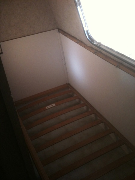

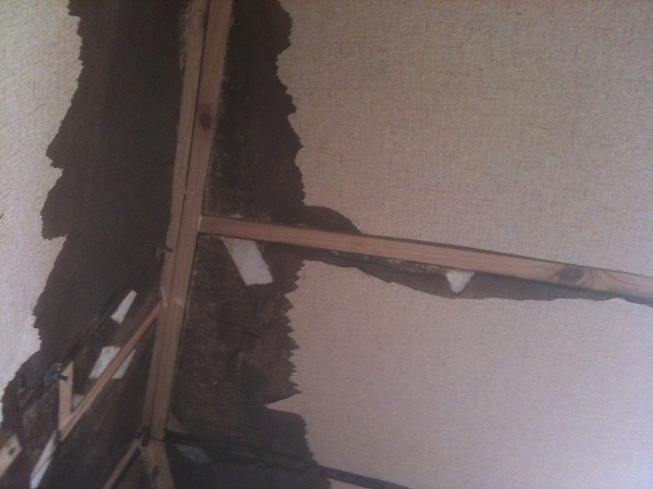

Re: tentative de réparation paroi
j'ai changé les tasseaux pourris mais j' ai gardé le polystirène qui est bien

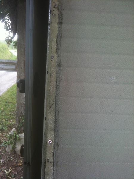

en ce qui concerne le rail partie coté flèche , apres avoir passé des heures à enlever les vis rouillées le joint en dessous
a été facile a enlever

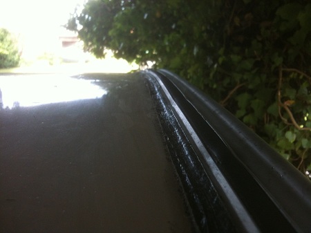

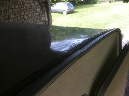

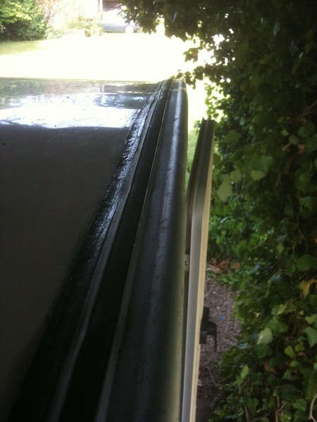

après tout ca remontage du rail et la galère commence nenesse m'avait conseiller de faire attention au variation
de température et je dois dire qu'elle avait raison "ben ca fais des vagues!!!!!!!!!!"
photos a venir.
PS attention a la pose du butyl en bande car quand on remet le rail par dessus il y a un effet ressort
qui tranforme le butyl en spaghetti , et la dur a remettre en place
j'espere que vous comprennais ce que j'essaye de dire .
photos a venir.
voila les photos du rail façon vague

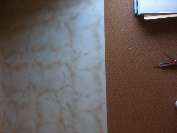

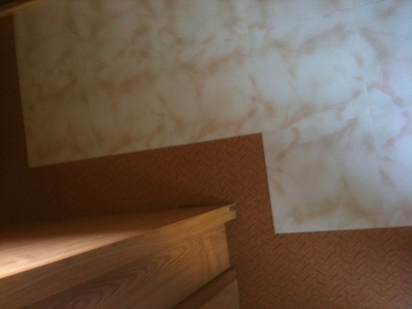

tant que j'y suis j'ai décider de recouvrir le vieux lino avec des dalles adhesives
c'est super pratique a poser, peu chere (3,57€/ m2) et sa fait plus joli

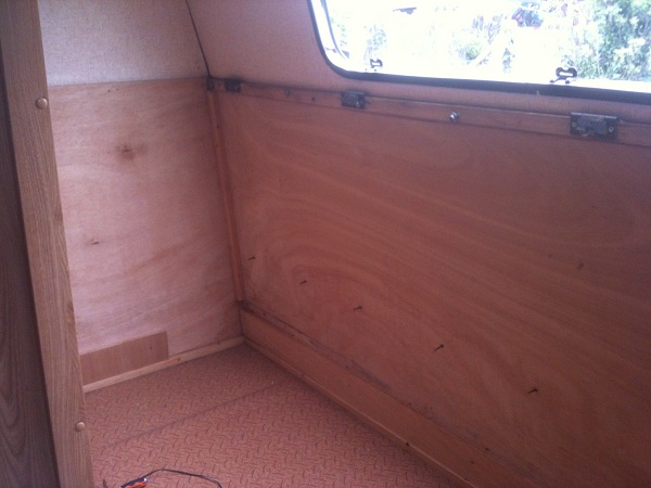

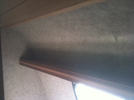

remontage interieur coté flèche avant et apres
sur les conseilles du forum la paroi recouverte de lino facile pour les coupes et
la souplesse aide pour les arrondis
Salut c'est encore moi ,
Bin dit donc ....c'est pas mal , tu ne disais rien mais t'as assuré , c'est joli tout plein .( je vais peut-être repiquer ton idée sur les dalles , j'aime beaucoup , en + si ça va tout seul , je prend ça me changera ..)
J'en connais un qui va pouvoir prendre la route cet été !!!!! VEINARD
Bon sérieusement ,que te reste-t-il à faire ?
A bientôt

il me reste avant les vacances (le 8 juillet)
- trouver une solution pour les wc chimique dans la salle d'eau (manque de place)
-changer les 3 aerateurs de toit qui sont pourri
-changer aerateur du chauffage
et pour apres les vacances
- la rénovation de l'autre coté de la caravane
pour ce qui est des dalles adhésive elles se coupent au ciseaux
et ca rajeunit vachement le sol

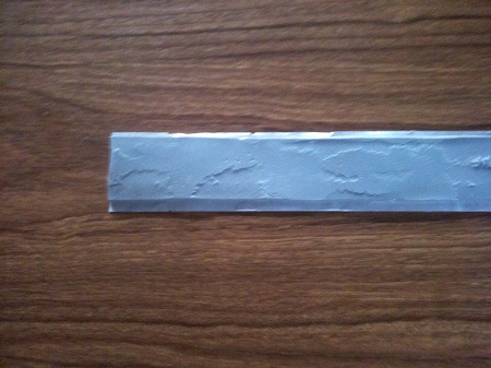

si tu trouves 5 mn tu pourrais prendre une photo de ton butyl AVANT la pose pour que je vois comment il est fait
car moi j'ai reçu le mien il ressemble ni plus ni moins à une grosse spaghetti
et je me sens pleine d'interrogation face à lui pour la pose dans le rail extérieur
alors une photo du tien cela m'aiderait
merci
merci

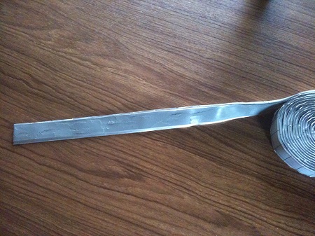

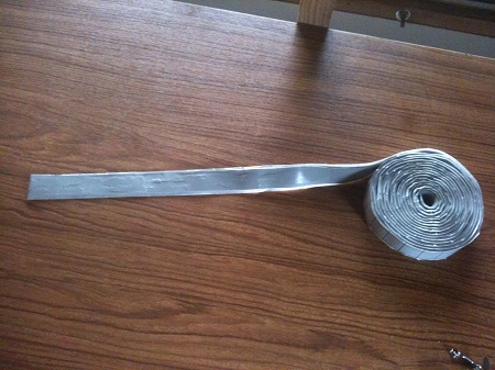

angie a écrit :bonsoir
merci
voila des photos du butyl que j'ai acheté j'espere que ca aidera
j'ai déja posé le rail et j'ai oublié de prendre des photos de la pose
j'ai fais de essai avant de mettre le rubson noir à grande eau totalement etanche
