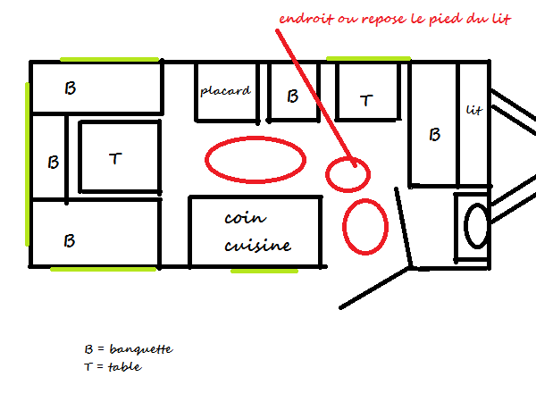

Merci de ta réponse rapide Spooky, effectivement le plan de ton plancher m'intéresse, un grand merci pour ton soutien , par contre , je ne pige pas bien comment fixer les plaques , il faudrait que je me pose sur un longeron (mais là techniquement en travaillant du dessous moi pas trouvé comment !) Les équerres idem je m'accroche sur quoi ? et oui que veux-tu le mode blonde tourne à plein régime !
Maintenant pour répondre à ta question , mon plancher est mou aux endroits de passage càd là :
Quand j'aurai 5mn j'irai faire un tour dessous pour sonder cela de plus près , pas encore testé ce coin là ! (c'est surement le seul d'ailleurs !) :D
