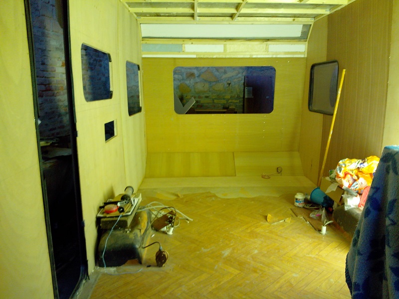

bonjour à tous, mon chantier avance, mais je commence à fatiguer de ce rythme infernale entre le boulot et la caravane!!!
j'ai enfin commencé le placage des mur !!!
voici la première posé :)
1er placage
2014-03-08 17.47.59.jpg (79.56 Kio) Consulté 8507 fois

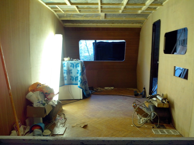

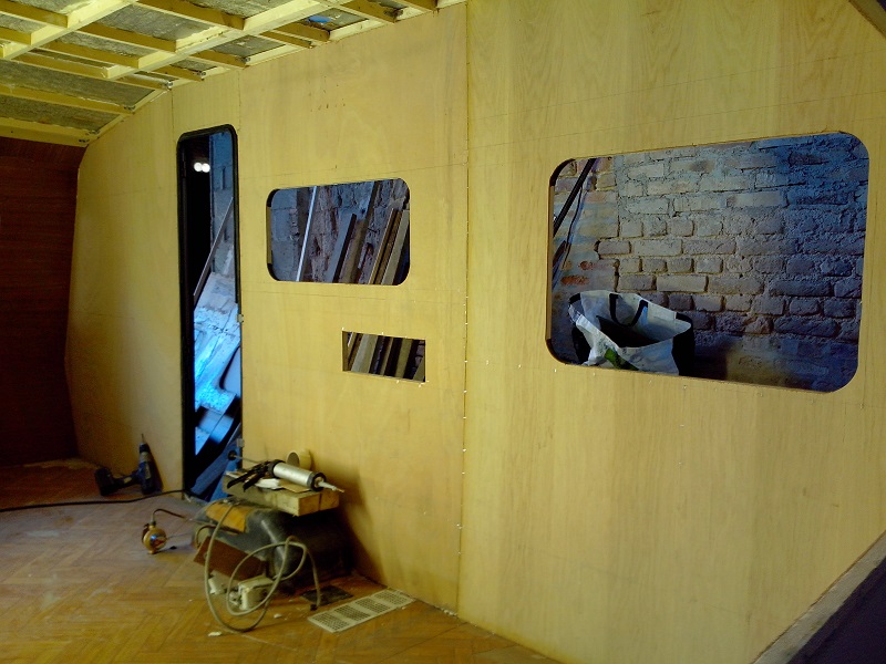

et ensuite tout s'est enchainé, mais alors que de coupes!!!
voici le résultat final:
2014-03-20 17.18.15.jpg (175.51 Kio) Consulté 8507 fois
2014-03-20 17.18.27.jpg (181.77 Kio) Consulté 8507 fois
2014-03-20 17.18.38.jpg (168.08 Kio) Consulté 8507 fois
2014-03-20 18.33.21.jpg (170.22 Kio) Consulté 8507 fois
aujourd'hui, ce matin, redécoupe des meubles, vu que le contreplaqué est plus large qu'à l'origine, les meubles passaient plus.... Mais cela est résolu!!
Ensuite,cette après midi, peinture, le tout en blanc en attendant le papier peint, cela permettra de pouvoir le décoller un jour, sans arracher de nouveau le contre plaqué!!
photo prochainement !! ;) Quand cette odeur, arrive, cela sent bon la fin !!

Salut Babass,
Je comprends que tu fatigues, tu en a mis un sacré coup , super bravo beau boulot ===8 .
Pour info tu les fixes comment tes plaques ? tu as déjà fais un boulot énorme et c'est avec grand plaisir que je suis ta réno ......
Bonne continuation , attention tu parles de papier peint , si j'ai bonne mémoire certains ont eu des soucis avec un papier ordinaire alors fais gaffe ....
A bientôt :D

Message par babass51 » 24 mars 2014 10:25
bonjour,merci de vos encouragement :)
Pour info Nenesse, les plaques sont collées sur les tasseaux et le polystyrène avec de la colle/joint PU puis je les agrafes sur les tasseaux avec des agrafes de 10mm, comme c'était fait avant ma rénovation.
Sinon quel type de problème ont eu les gens avec le paier peint?

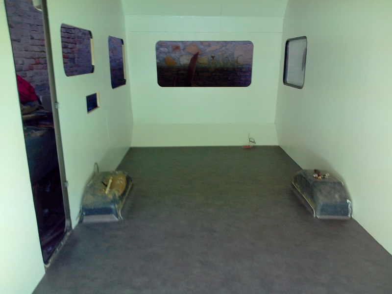

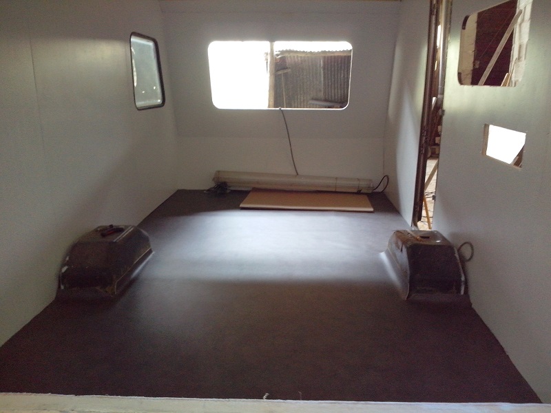

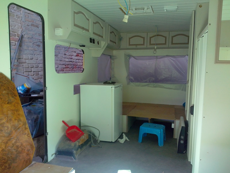

voici quelques photos de l'intérieur et des meuble en pré-peinture :
vue arrière
2014-03-31 18.42.56.jpg (118.46 Kio) Consulté 8356 fois
vue avant
2014-03-31 18.43.48.jpg (144.72 Kio) Consulté 8356 fois
meubles
2014-03-31 18.44.39.jpg (229.66 Kio) Consulté 8356 fois
Ça prends forme !!!! ===3

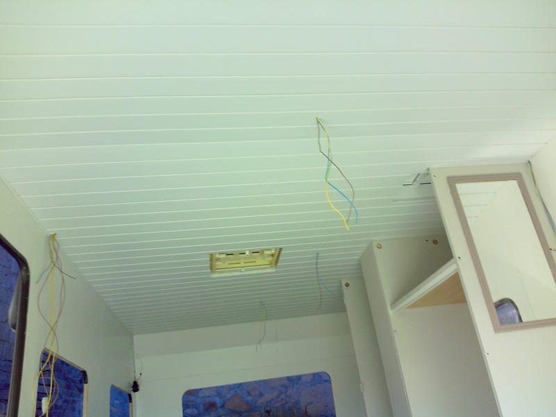

bonjour à tous, les journée avances et ma belle aussi!!
voici quelques photos de l'ensemble.

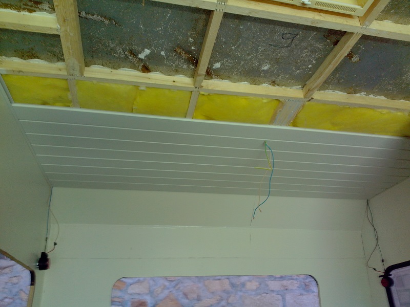

les meubles sont peint, electricité finie en grand partie, plafond fini, montage meuble fini....
pose plafond pvc
2014-04-13 10.14.32.jpg (147.04 Kio) Consulté 8223 fois
plafond fini
2014-04-16 18.55.31.jpg (104.41 Kio) Consulté 8223 fois

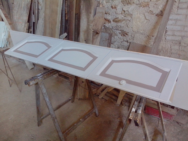

meuble rénové:
meuble repeinds
2014-04-10 18.57.47.jpg (194.29 Kio) Consulté 8223 fois
