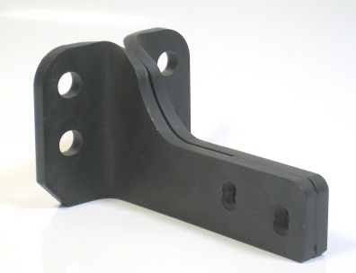

OK ! ===2 Donc si pas de possibilité d'échange du col de cygne par un adapateur et une platine en équerre
(((Renseignes-toi chez Brink ! :roll: )))
ce serait effectivement la solution du jeux de cales Al-Ko ! :oops:
un adaptateur de ce genre pour platine coudée, j' en ai modifié un au point de vue entraxe, boucher un trou et percé au bon endroit, où est le problème, je sais pas, j' en ai jamais eu ===8
Exactement Pierre !
J'ai ce genre d'adaptateur sur un attelage Siarr sur une de mes Renault
Serge a aussi un adaptateur puisqu'il a gardé son Stab Racio sur une Citroën
ces adaptateurs sont homologués puisque les fournisseurs d'attelages les vendent
alors moi non plus je vois pas ou est le probléme ! ===8

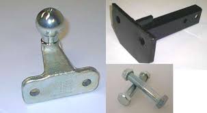

Avec mon Adria de 1989, j'ai fait monter un attelage RDAO, avec un adaptateur vendu par Boisnier (SPV 30), et j'ai fait régler la hauteur de la rotule à la hauteur de la tête d'attelage, soit 40 cm du sol, le C5 en position route...
Réglage facilité par les 4 trous de l'adaptateur, et les 6 trous du Copilote Racio...
Entr'axe entre boulons normalisé, par contre je ne connais pas celui sous l'attelage mais c'est le même que le RDAO.
