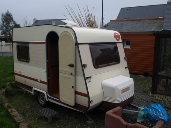

Elle a certainement un nom Gruau et un numéro ???
Pour les photos
tu descends pièces jointes? AJOUTER DES FICHIERS? tu choisis dans ton PC, la photo s'affiche automatiquement dans ton message.
Est-ce celle-ci Gruau 330

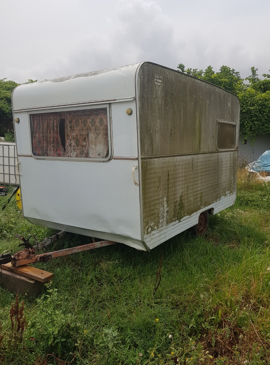

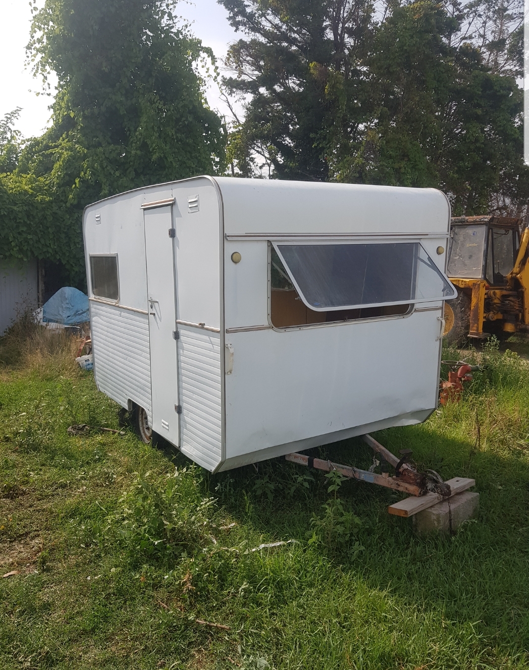

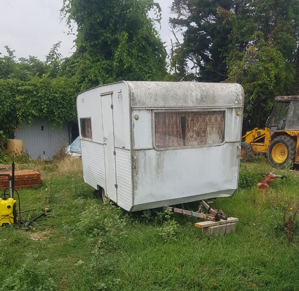

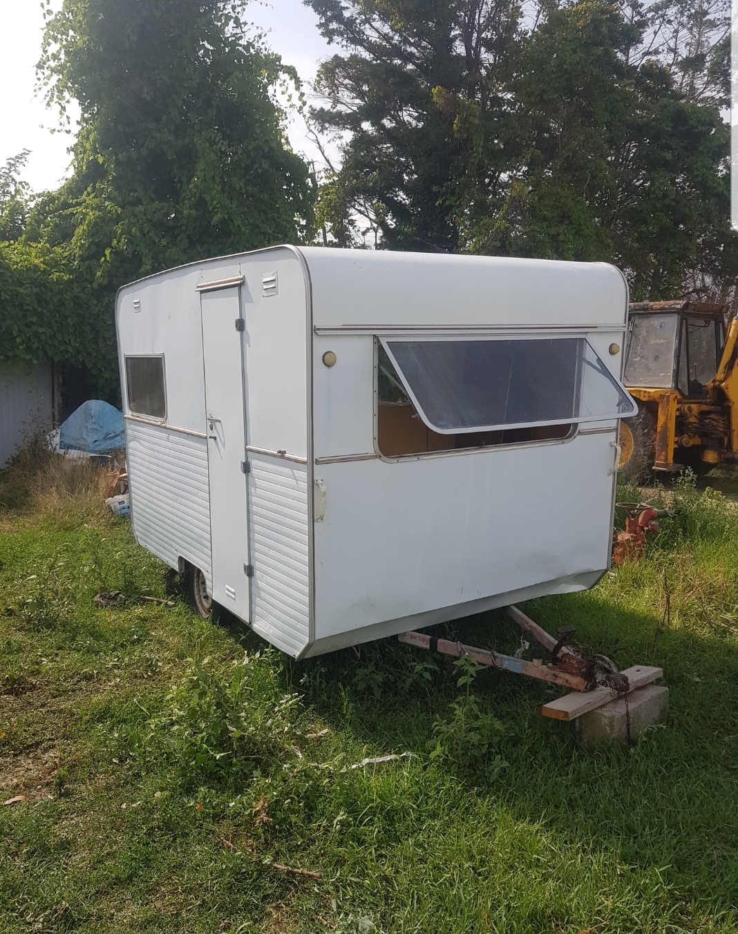

Photos Avant / après nettoyage de l'extérieur.
Après
Après
Avant
Avant

Un sacré coup de propre
Messages : 7936
Re: Restauration totale Caravane Gruau 2P
Message par blancoco » 29 juil. 2021 20:01
Oui beau retour à la vie :D et pas de fuite ??

Alors, pas de fuites apparente pour le moment, de toute façon je vais refaire tous les joints avant la peinture extérieure.
Ensuite l'essieu est en très bon etat, pas de rouille, pas piqué.
Les pneus sont un peu cuits (fissurés) mais ils tiennent bon pour le moment depuis le gonflage il y a 1 semaine.
Je pense que je vais les changer par sécurité.
J'ai pas encore enlevé les roues mais ca a lair propre, meme pas besoin de wd40, les boulons se devissent impecable !

au vu de l'état sur les photos changement de pneu obligatoire
