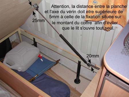

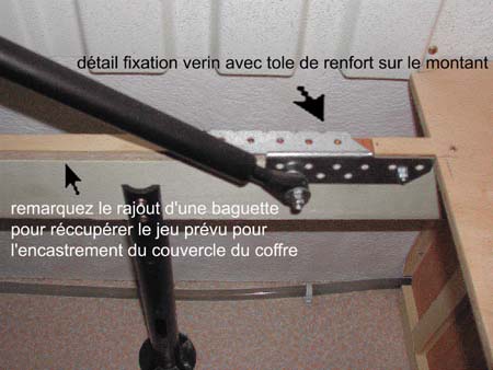

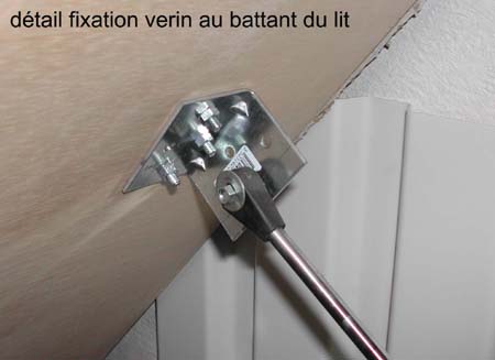

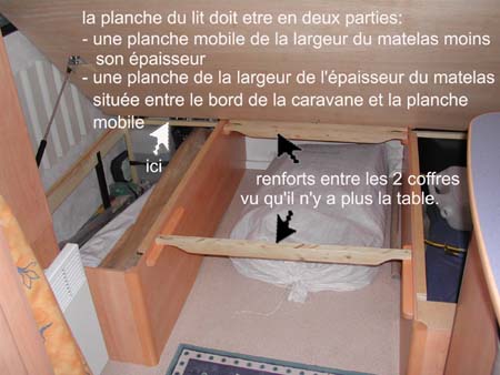

Cette transformation n'augmentera pas de beaucoup le poids à vide.
En plus juste le poids des vérins qui te permettront toujours d'avoir un accès aux coffres.
Tu peux très bien garder la table comme assise et les coussins d'origine
Michel est un ami voici les photos de sa réalisation
- 5.jpg (64.7 Kio) Consulté 14639 fois
- 4.jpg (66.76 Kio) Consulté 14639 fois
- 3.jpg (63.28 Kio) Consulté 14639 fois
- 2.jpg (52.19 Kio) Consulté 14639 fois

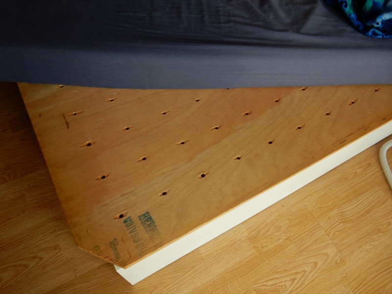

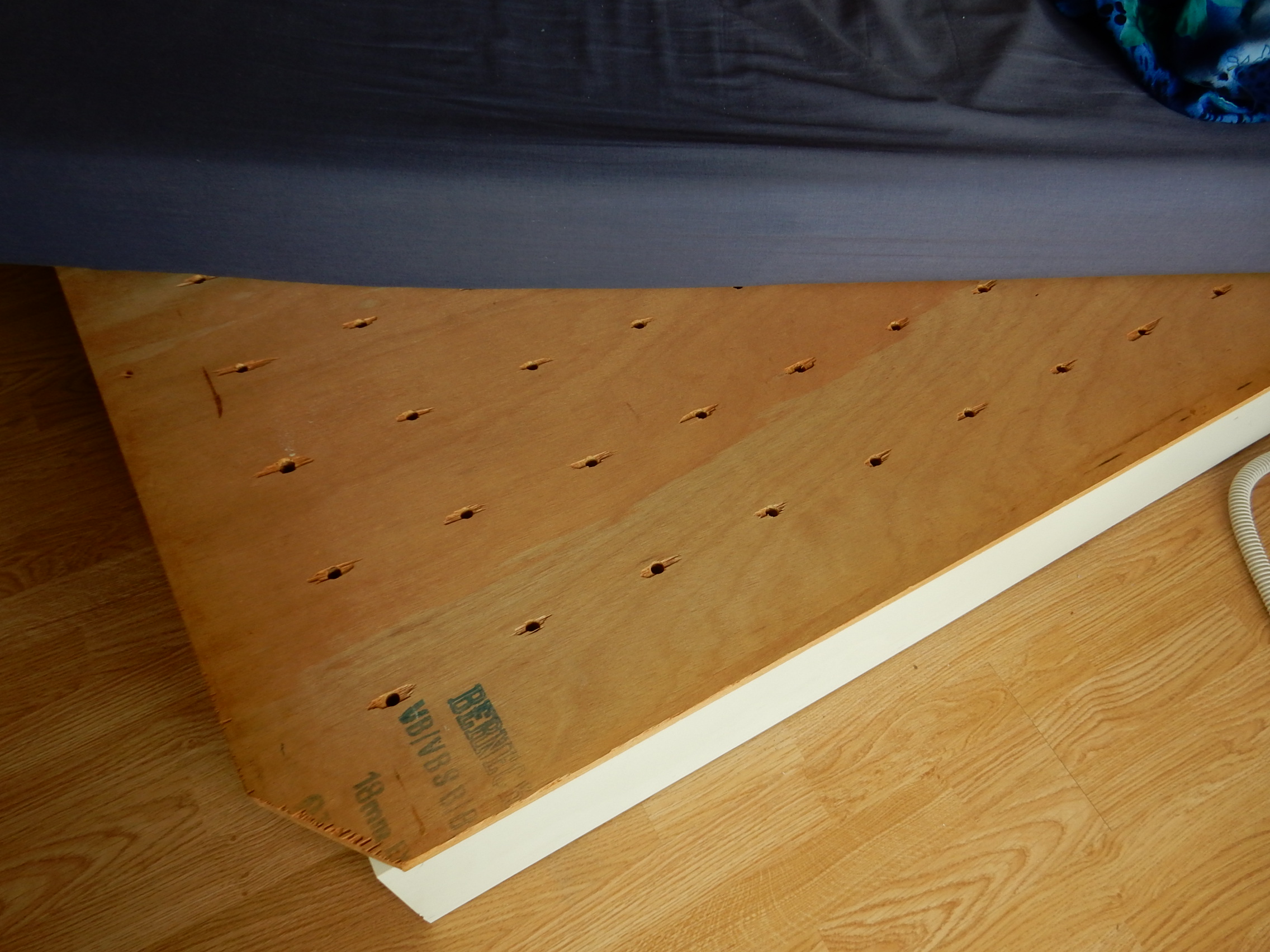

Dans le lit de mon domicile qui est lui aussi équipé de vérins c'est une planche perforée depuis 2005.
