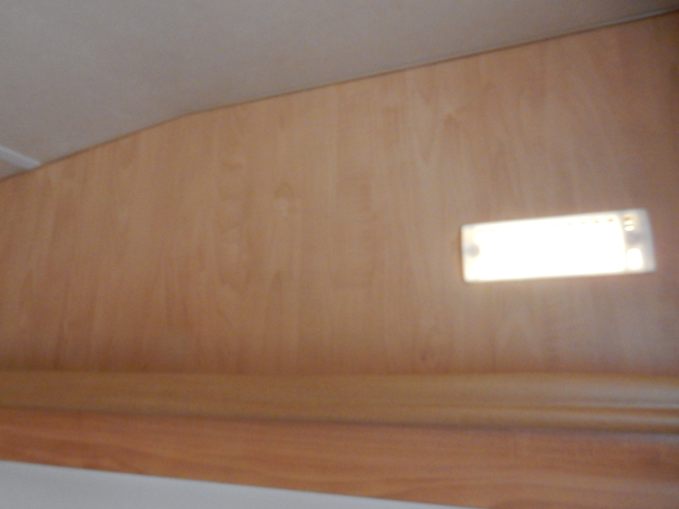

Moi je pense que c'est ce genre de bandes joint qui camouflent les découpes des panneaux a l'intérieure qu'il s'agit !
- hdzo.jpg (57.98 Kio) Consulté 8524 fois

Je n'ai pas ce genre de joint dans Disco, mais Disco est vieille car elle a 14 ans c'était encore de la qualité !
Voici les joints dans Disco, rien ne s'est décollé jusqu'à présent, ouf

Non Papy, la tu présentes les joints d'une surbaissée genre Rapido qui sont très spéciaux et vieillissent mal car une partie est fixe , engagée dans un panneau, et l'autre partie est libre et coulisse sur sa cloison lors de l'abaissement des parois;
L'auteur du post a une caravane classique , non surbaissée.
A plus.
A plus.
