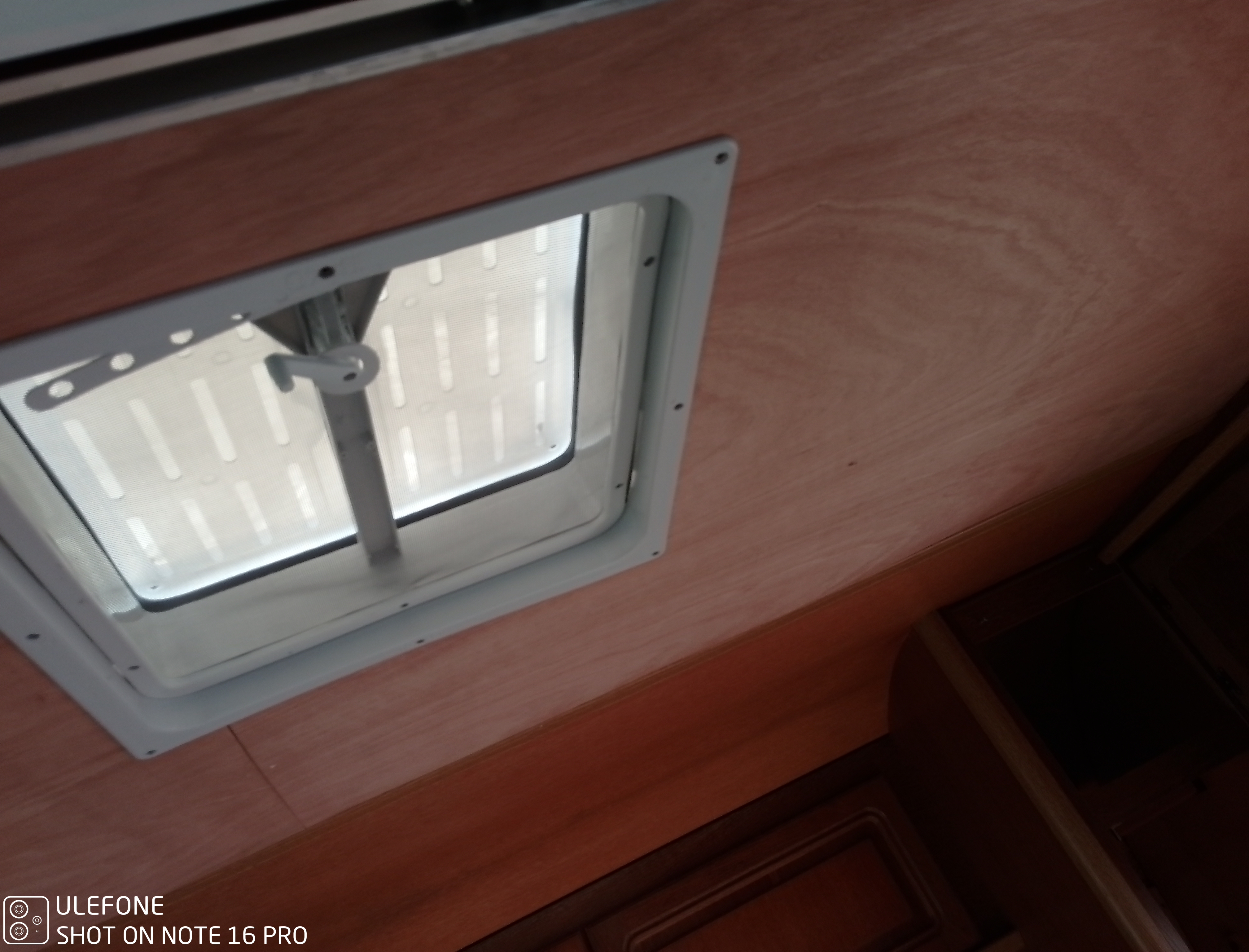

Déjà les lanterneaux à remplacer. Mais introuvable dans leurs dimensions bâtardes. J'ai donc adapté des lanterneaux plus petits. En faisant de la modif , en prenant mon temps j'ai réussi à faire quelque chose de correct et d'étanche surtout.

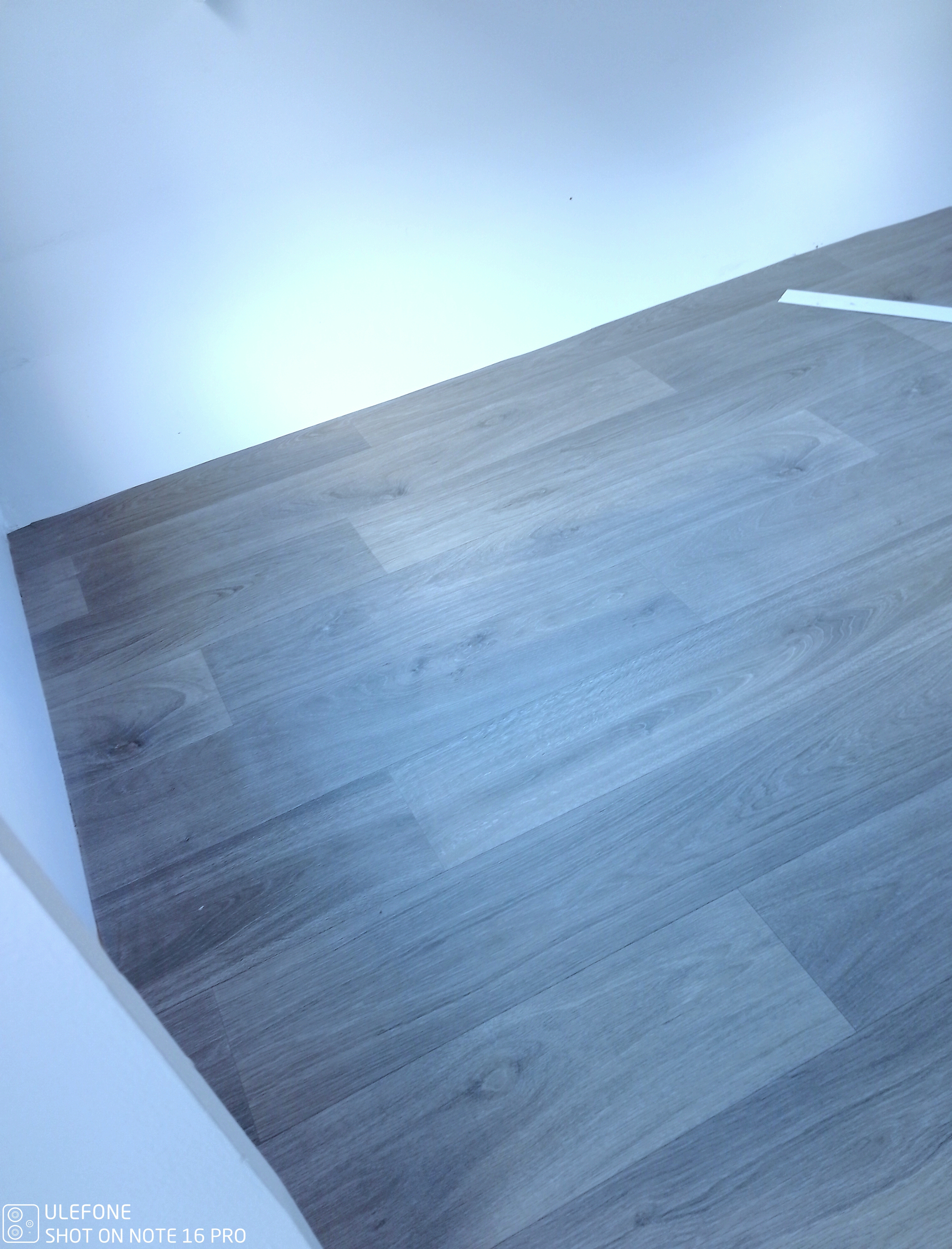

Arriva le moment de la dépose du revêtement de sol qui était abominable...et là , surprise, une entrée d'eau sous un meuble a ravagé une partie du plancher. Du coup remplacement des parties HS par du plancher neuf. Gros travail de préparation, puis primaire et pose d'un revêtement de sol PVC.

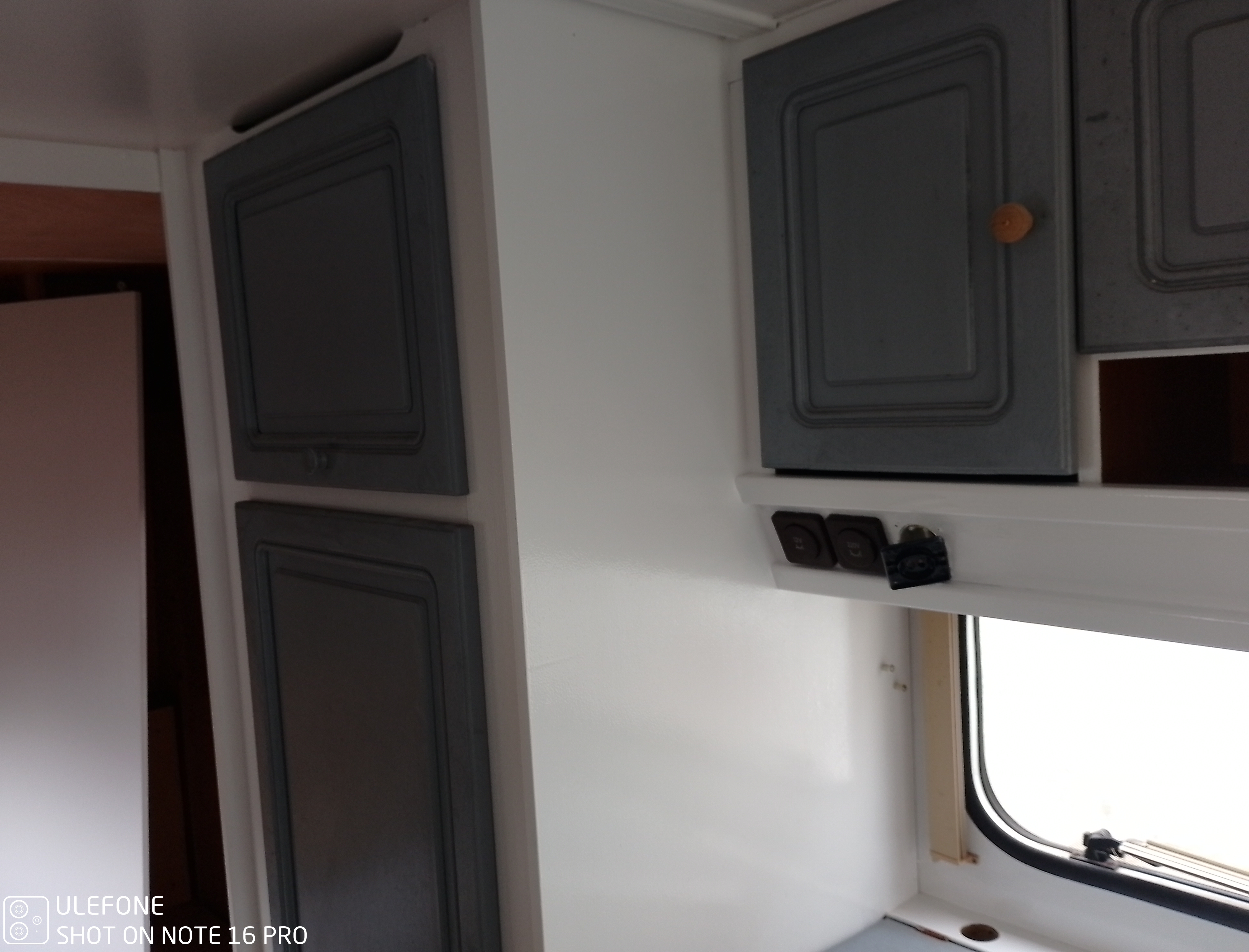

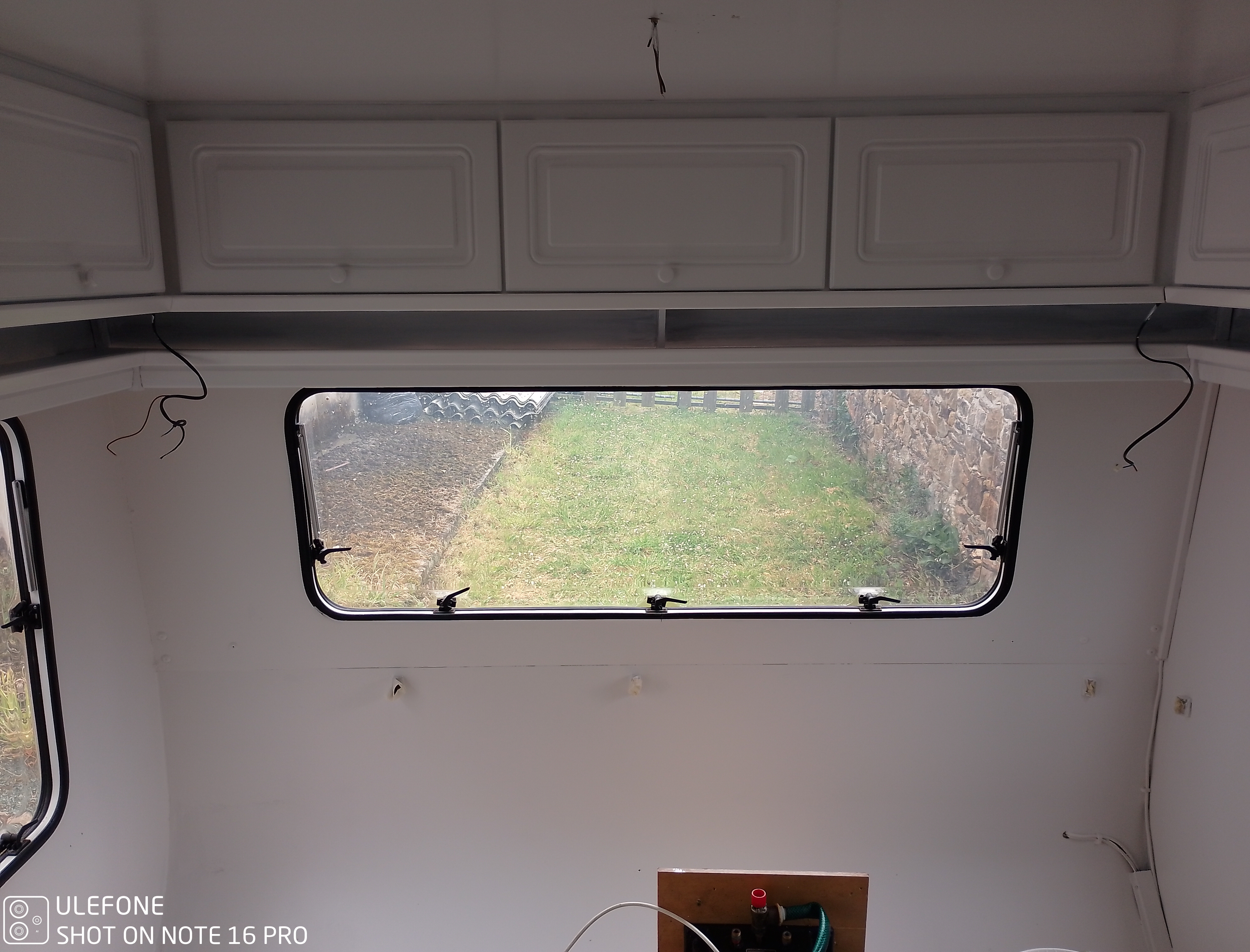

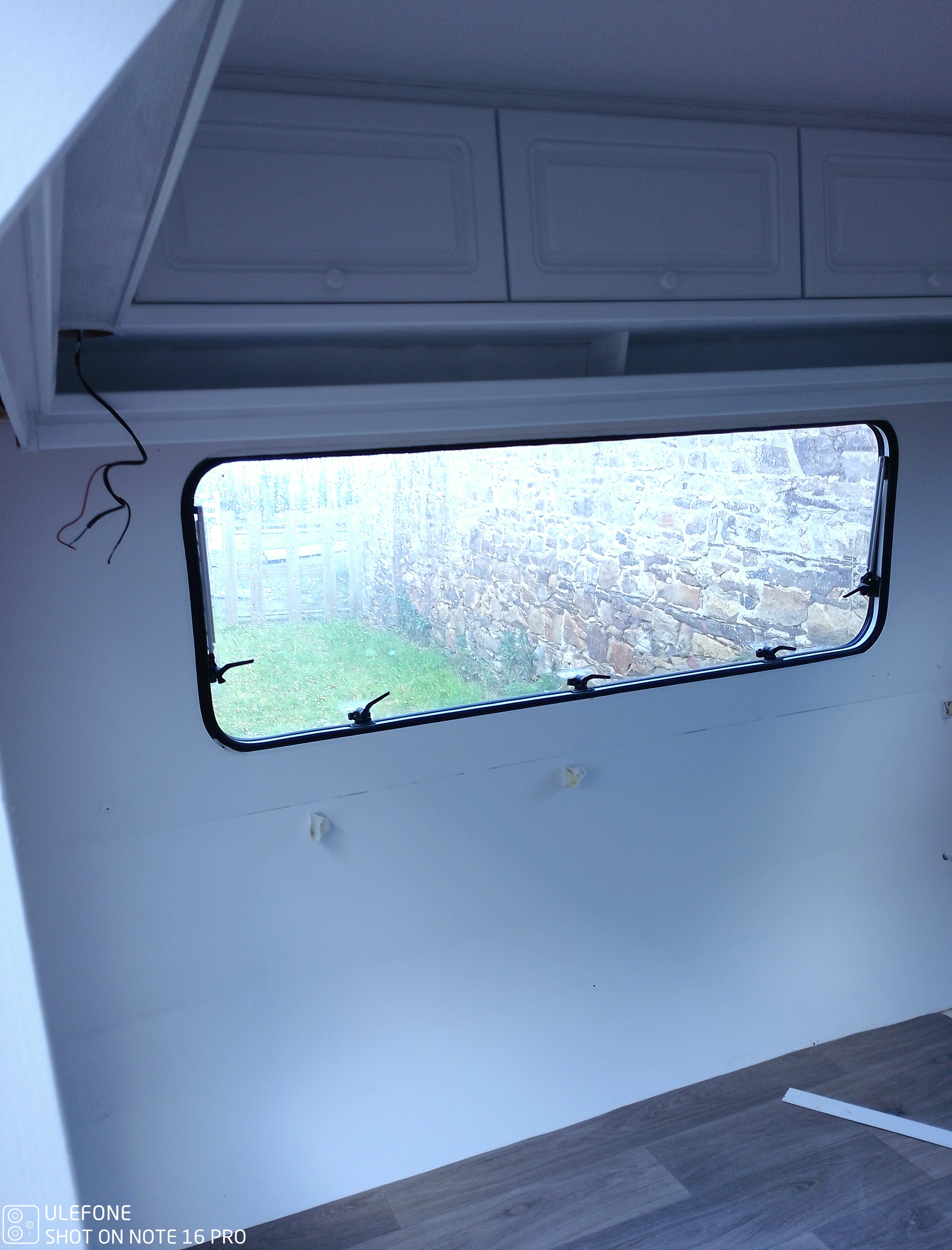

J'ai décidé de mettre en peinture l'intérieur.
Les éléments en gris étaient déjà comme ça quand j'ai acquis la caravane, je me suis occupé de l'ensemble en blanc pour ma part.
J'ai laissé pour l'instant la chambre du fond. Elle est d'origine , mais en bon état et relativement bien revenue après un gros nettoyage.

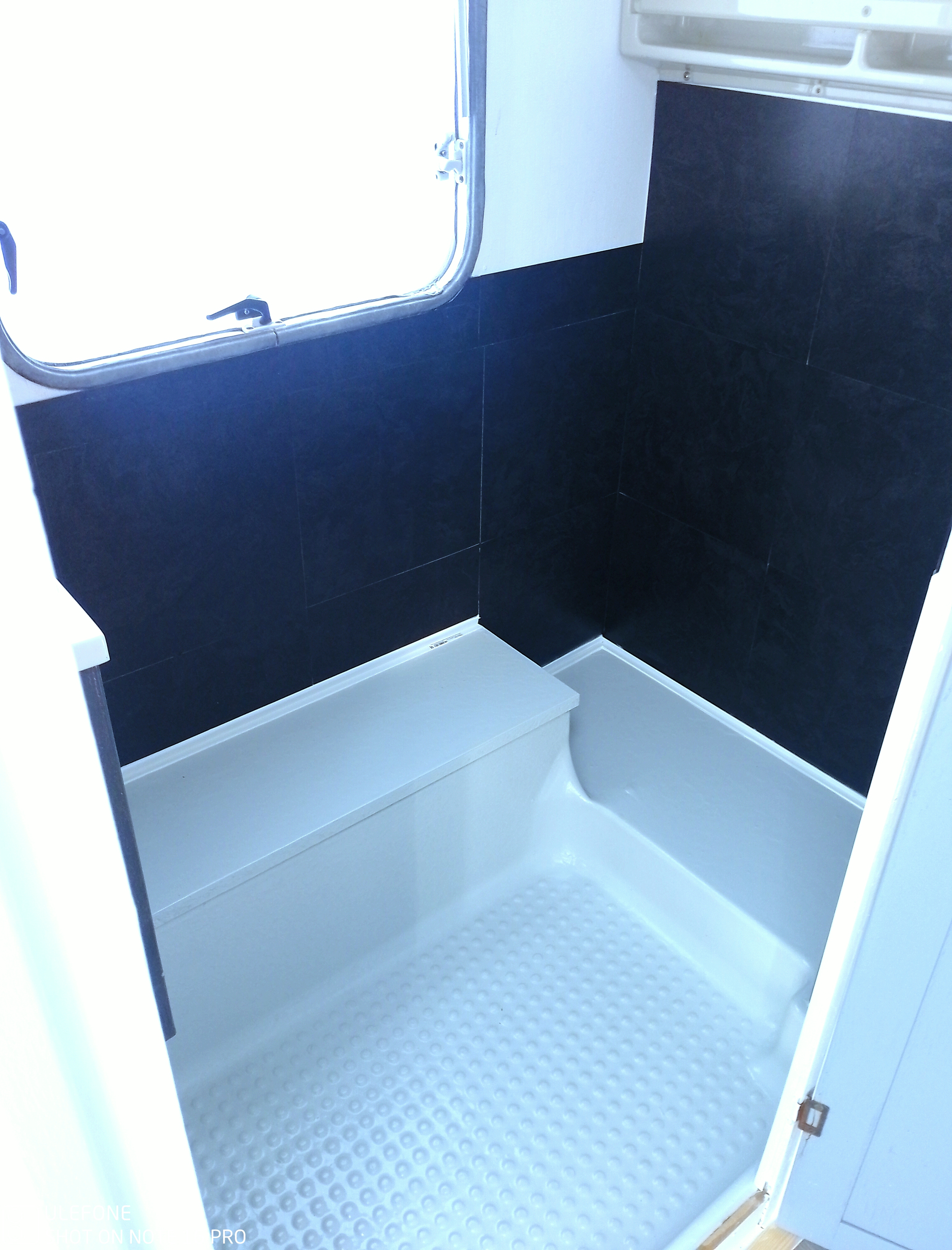

Pour la salle de bain , que j'ai terminé le weekend dernier, il y a eu un gros travail de fait également.
Là, c'était dans un état 🤮.

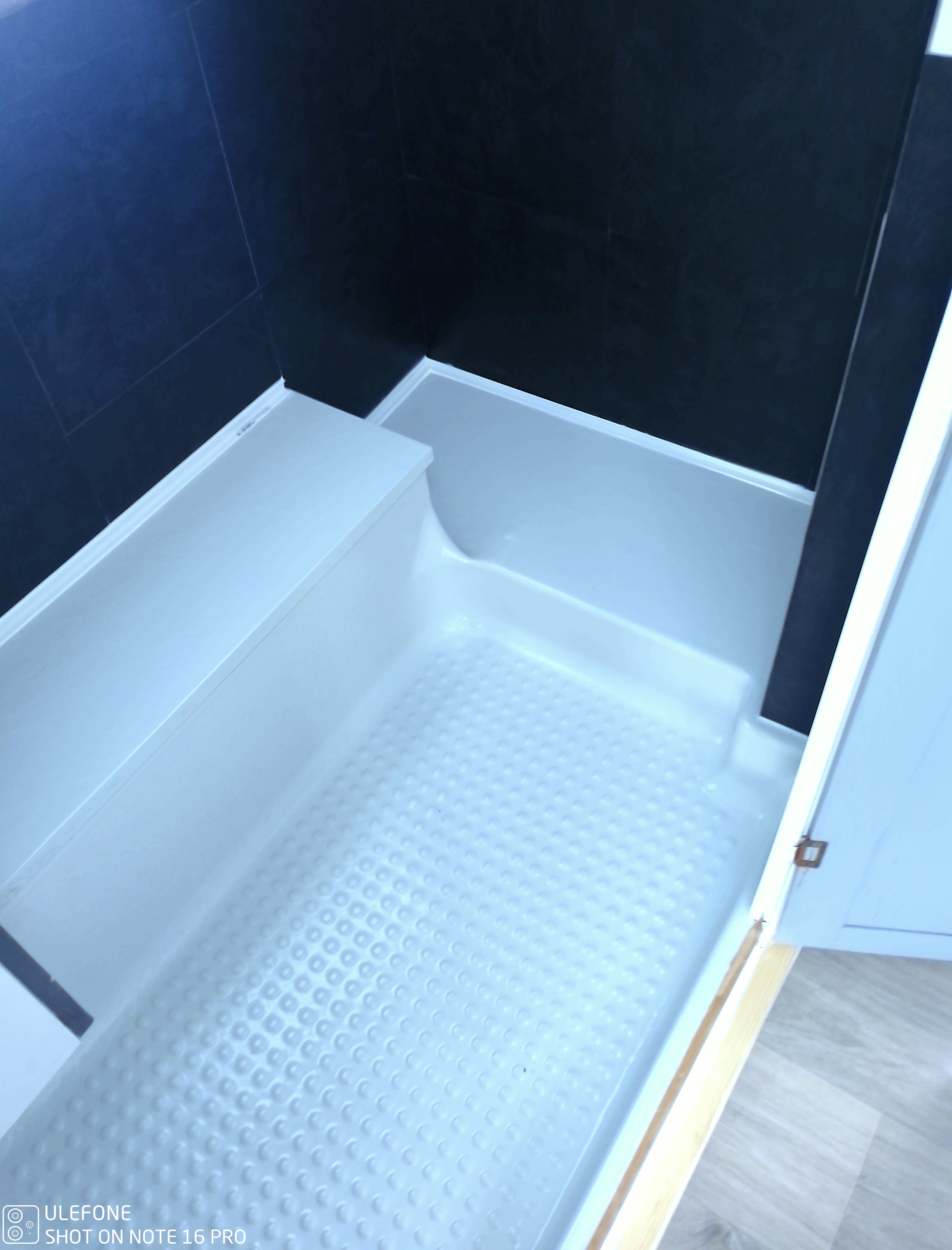

Papier peint dégradé, bac à douche jauni, sec et fissuré dans les angles.
J'ai repeint le papier peint en blanc , puis j'ai collé des dalles PVC de couleur noir en sous bassement. Puis joint Sika en périphérie.

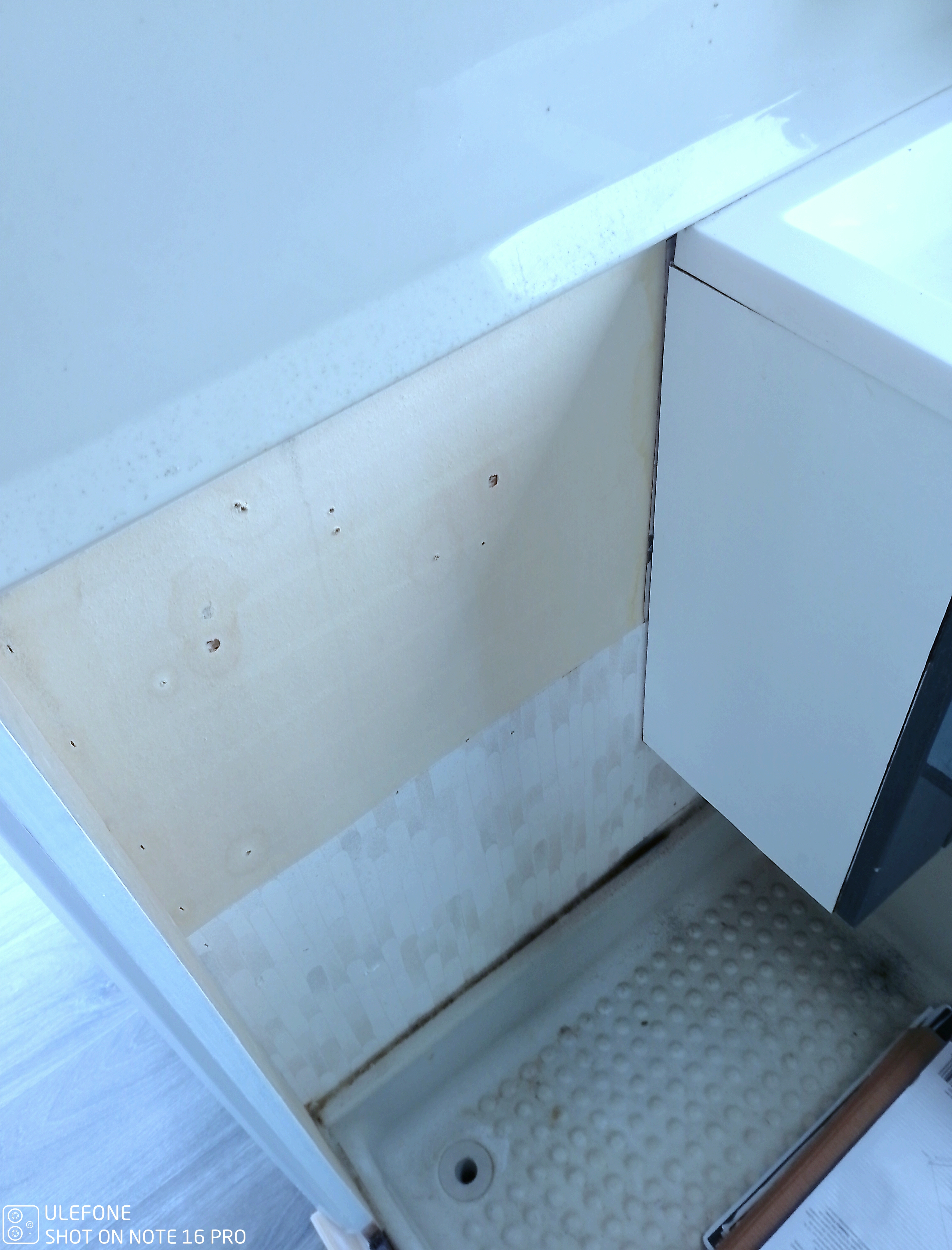

Pour ce qui est du bac à douche , ce n'était pas concevable de le remplacer. J'ai posé des bandes fibrés dans les angles puis j'ai coulé une résine de marque Sika sur l'ensemble.
Le résultat est bluffant , j'avais quelques doutes avant de le faire mais je suis content du résultat. Le sol a retrouvé son étanchéité et sa dureté.

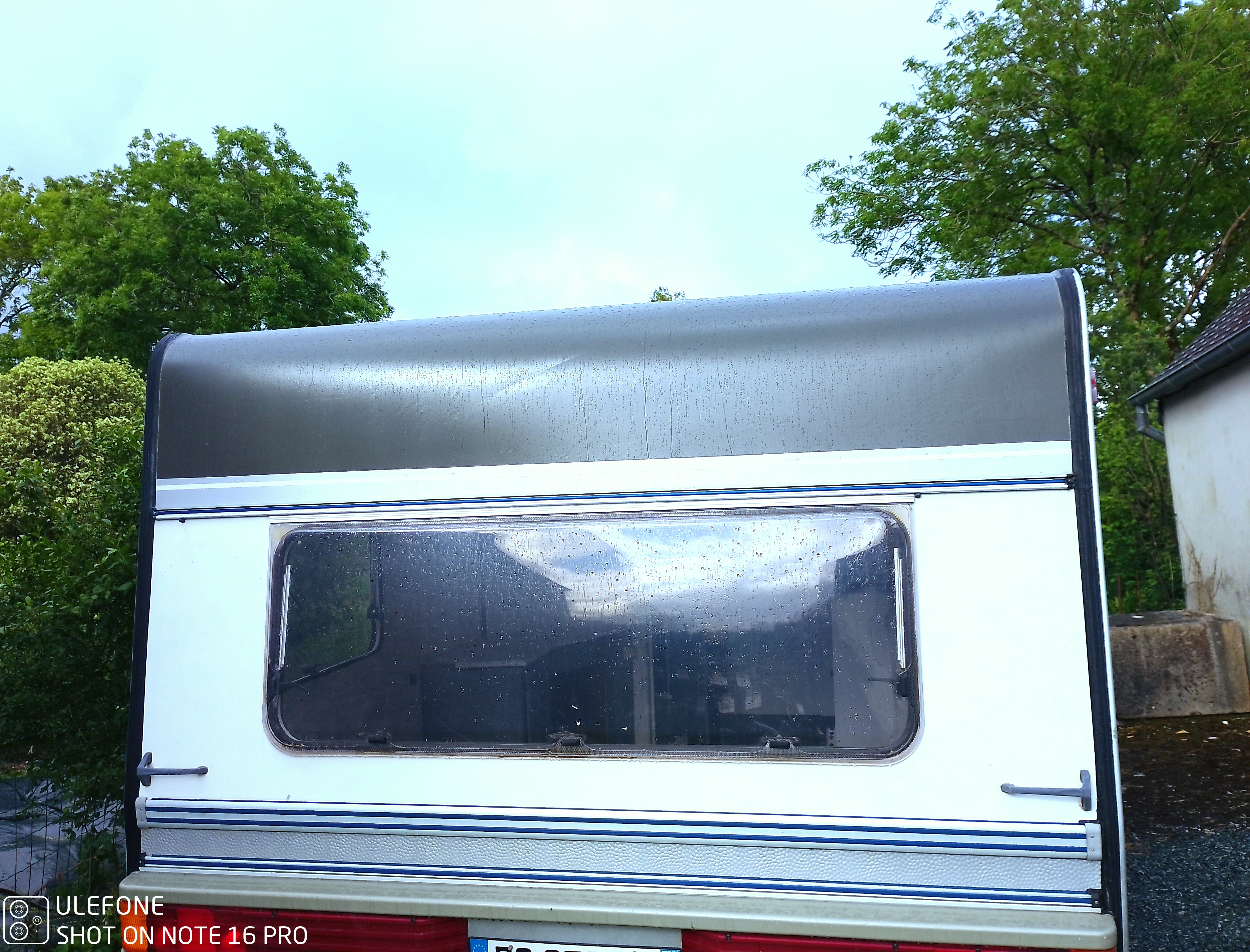

Comme le toit n'avait un poil de peinture sur lui , j'ai repeint l'ensemble. Oui je sais , il est gris...😁 Ça va attirer la chaleur en plein soleil... Mais je n'avais que ça en peinture compatible pour les contraintes exigées par les conditions météo sur une tôle comme celle là.... Donc ça restera gris et puis c'est tout....😂

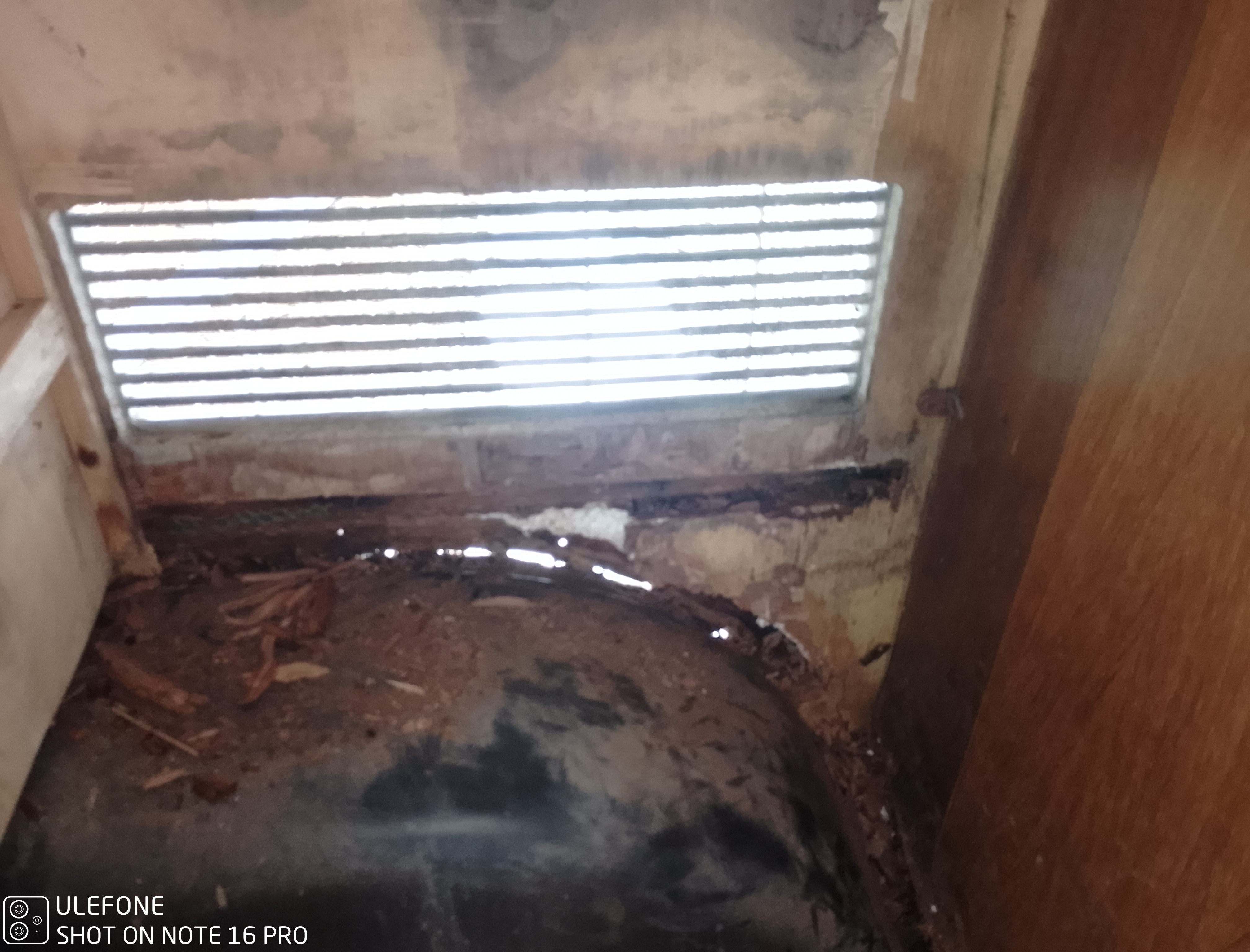

J'ai déposé le frigo car HS , et évidemment nouvelle surprise....😅 Bon.... c'est localisé.... heureusement. J'ai donc déposé le bas de carrosserie à l'extérieur. Une partie du tasseau est pourri. J'ai racheté ce qu'il faut et je verrai ça ce weekend ou le prochain.

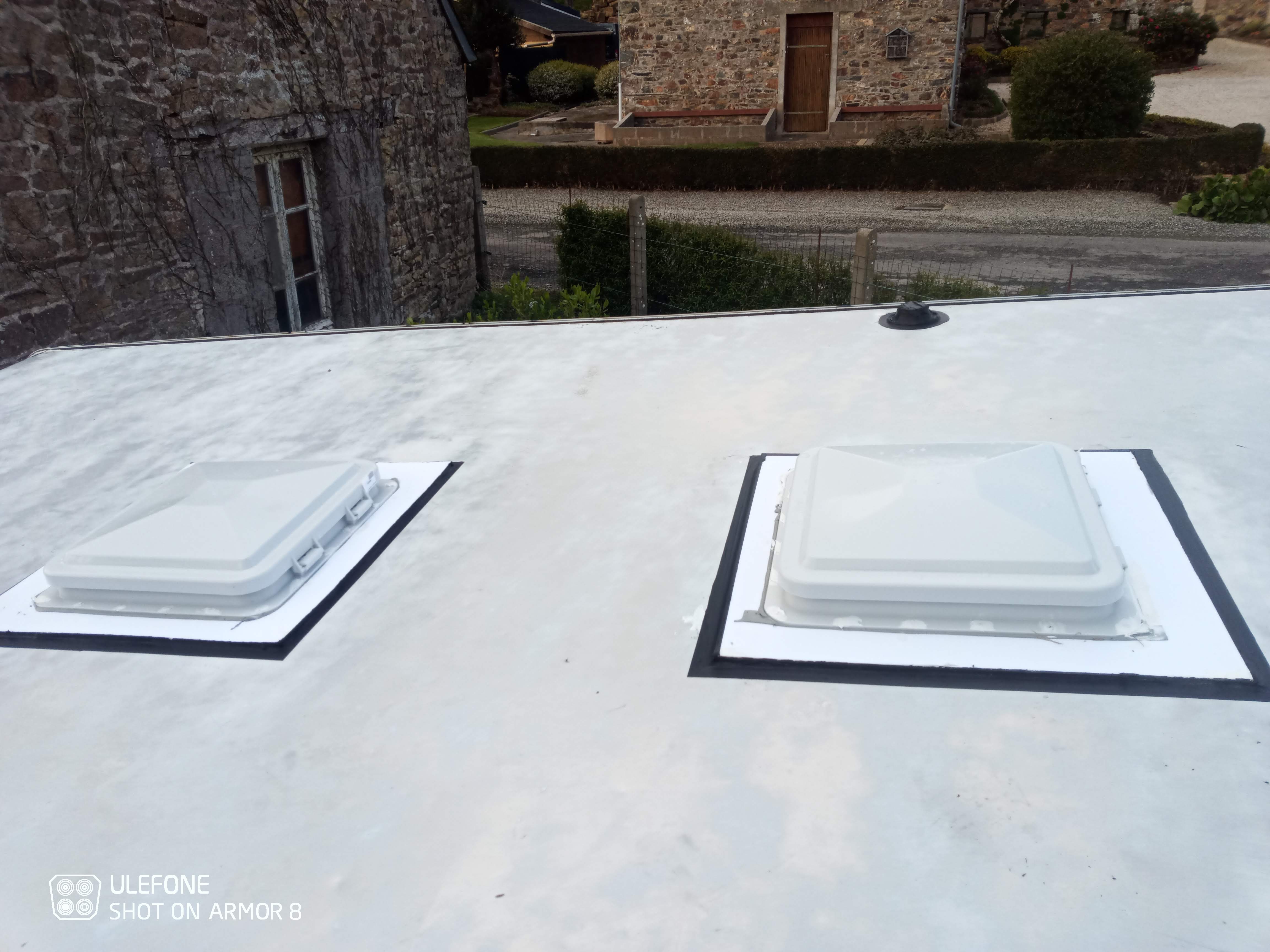

Les lanterneaux tout neuf, avant la mise en peinture du toit. On peut voir qu'il ne restait plus grand chose sur la tôle

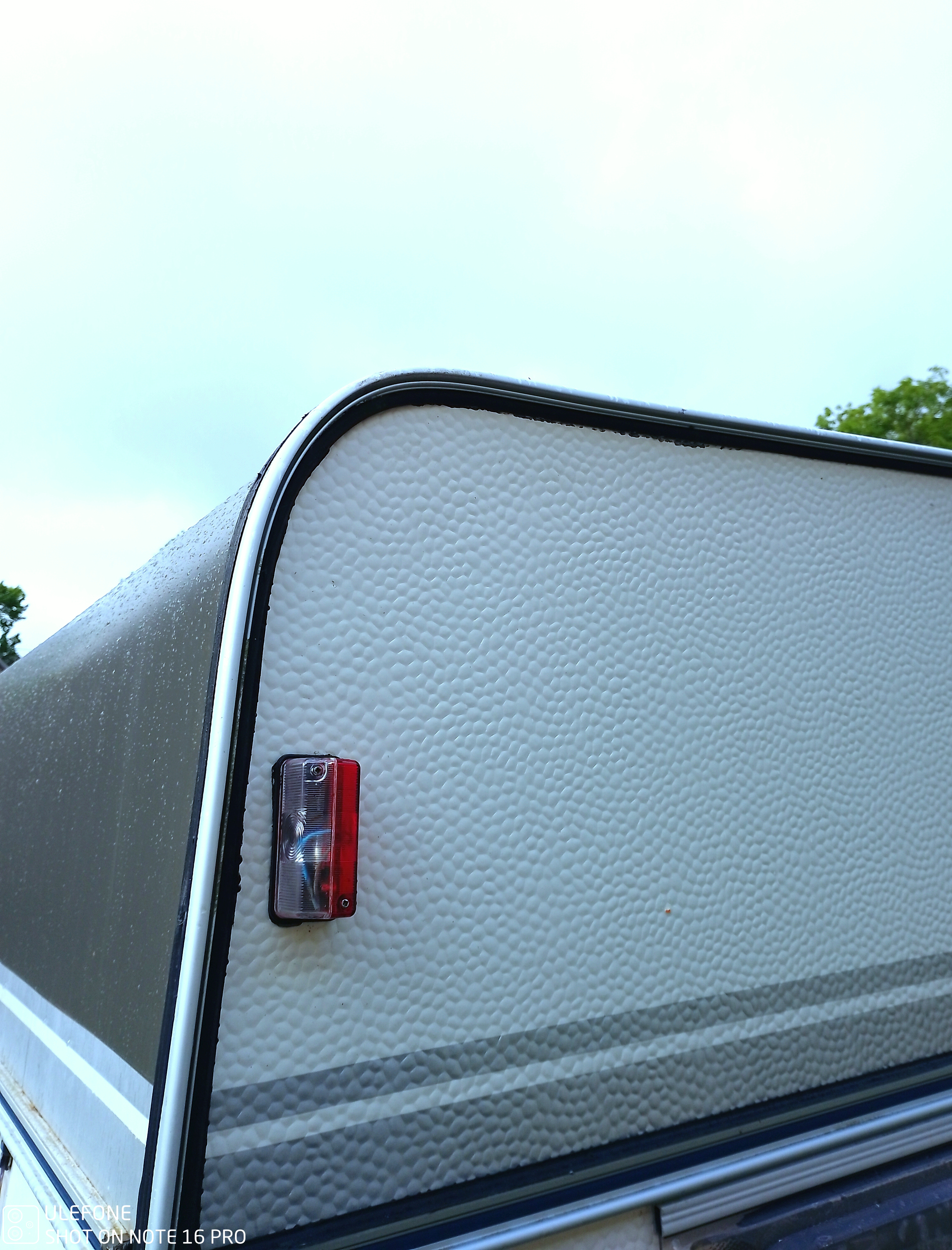

greg01
Messages : 85
Inscription : 17 juil. 2022 10:37
Re: Rénovation Fendt diamant 1993
Message par greg01 » 14 mai 2024 22:03
Vraiment du beau boulot que tu as fais.
C’est propre, le bac à douche est bien revenu, le plancher n’est pas pourris en dessous ? Vu qu’il était fissuré.

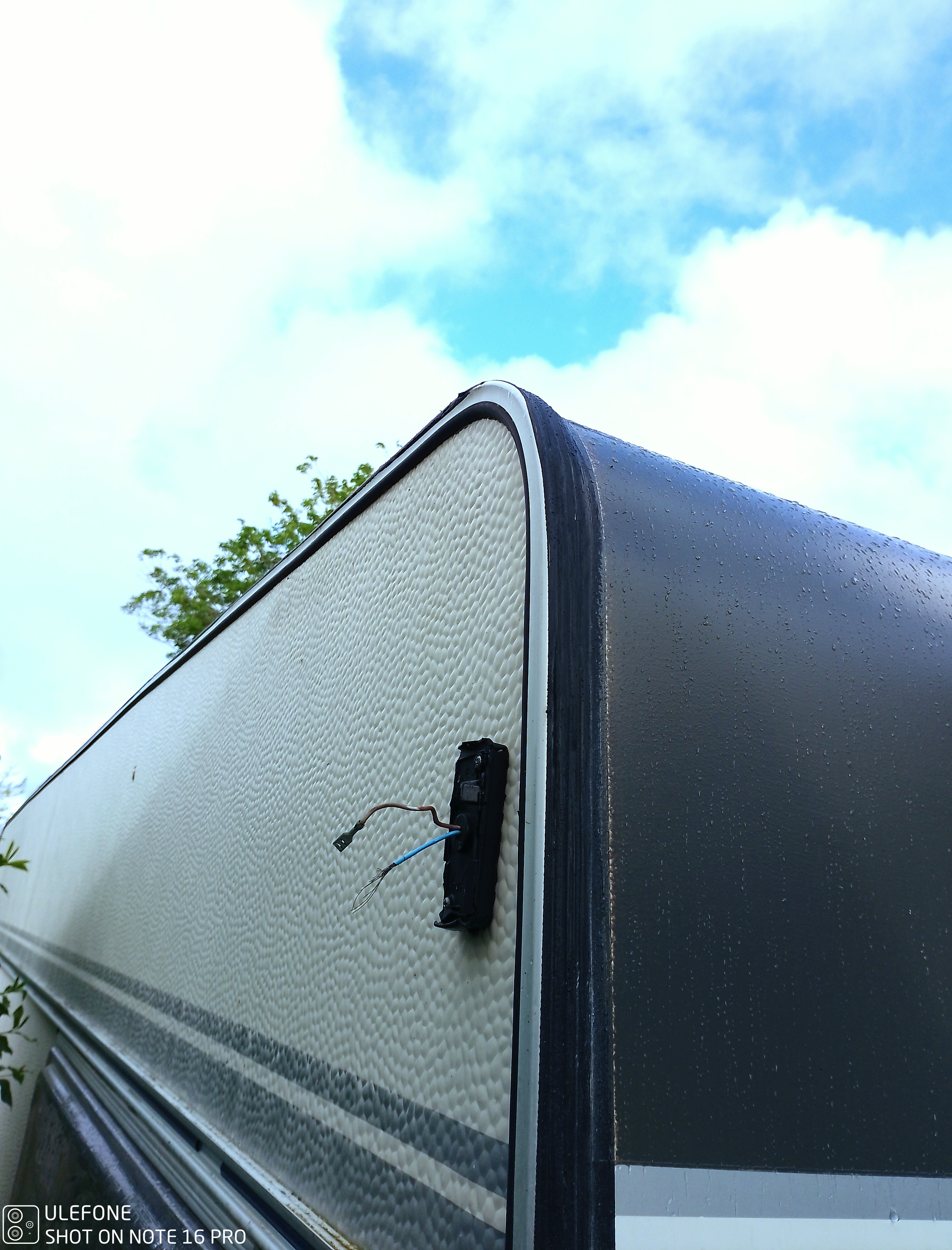

J’ai l’impression que ton feux de gabarit est monté à l’envers. Si c’est bien l’arrière de ta caravane en photo, il faudrait juste tourner le capuchon pour que la partie rouge soit situé derrière, et la blanche vers l’avant.
Sun Roller Princess 495 CP année 2000.
Renault Espace 4 2.0 Dci 150ch.
Dav53
Messages : 42
Inscription : 28 janv. 2024 16:58
Message par Dav53 » 14 mai 2024 22:22
Merci de ton retour c'est sympa😉. Et bien étonnement pour le bac à douche non... Cette caravane est pleine de bizarreries 😂. Pour le feux de gabarit oui en effet. En fait j'ai juste remonté le capuchon à la hâte car quand j'ai voulu effectuer le branchement des cosses , celles existantes sont plus petites que le branchement des nouvelles.... Je vais devoir les changer. Donc je vais redémonter le tout 🙂

Pour le feu de gabarit, on ne dit pas plutôt cabochon, au lieu de capuchon ?
L'adaptation des lanterneaux moins grands est très propre aussi.
Pour le bac de douche : quels produits (bandes fibrées de renforts et résine Sika) as-tu utilisés ?

En effet, tu as raison👍🏻 j'ai fais une erreur.
Pour la résine , c'est de la résine d'étanchéité de balcon. Le Sikafloor 400N. Les bandes sont les bandes d'angles Sika adaptées au produit 400N. Des produits évidemment pas prévu pour cet usage de base. Mais il me restait un pot dont j'ai contourné l'usage ....et ça a fonctionné 😁
