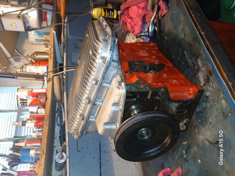

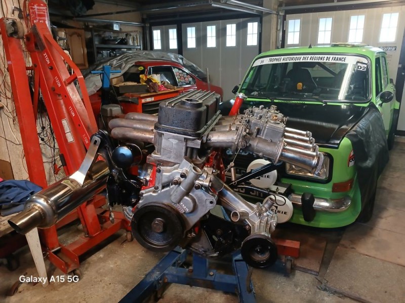

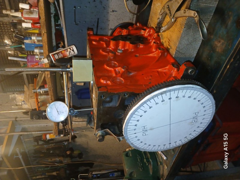

Moteur terminé et calage de l'AAC spécial au comparateur et au disque gradué.

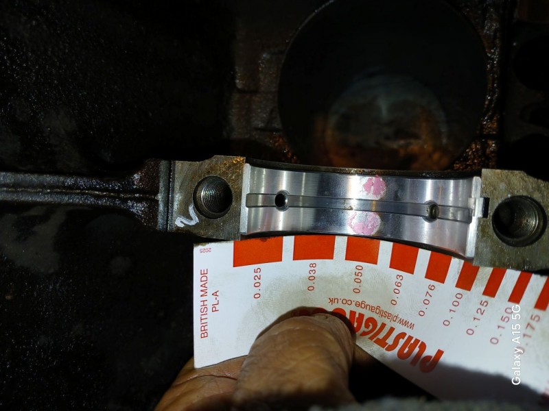

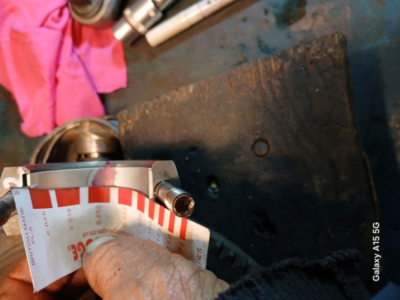

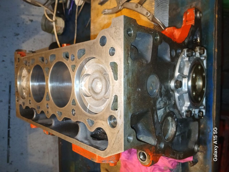

Chagement des coussinets de bielles et ligne d'arbre avec vérification des jeux par "plastigauge"

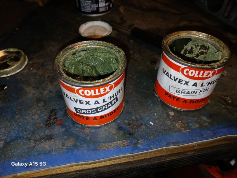

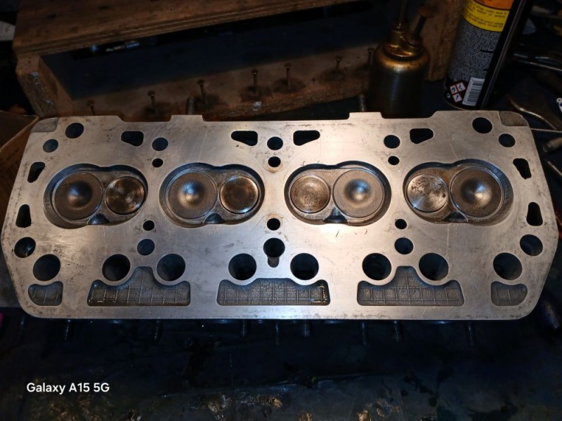

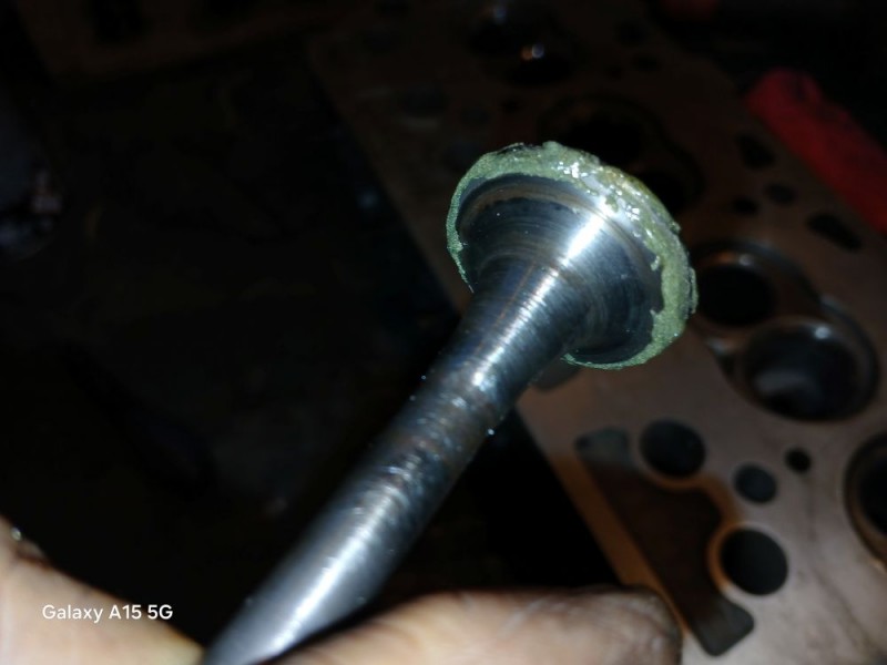

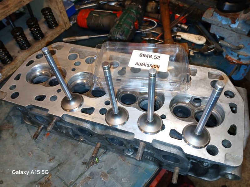

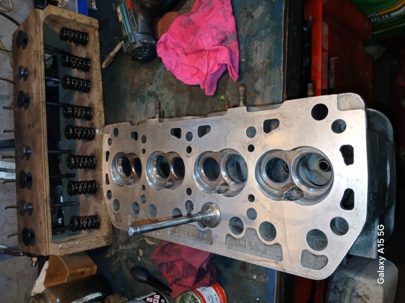

Réfection de la culasse , changement des soupapes d'Admission et rodage de toutes les soupapes.
Avec, comme le démontre le calibre, des jeux parfaits de 0.05 mm

super boulot,
à toi,
je me demande si le rodage de soupapes existe encore dans les garages !!
belles trompettes d' admission, ça va ronfler
