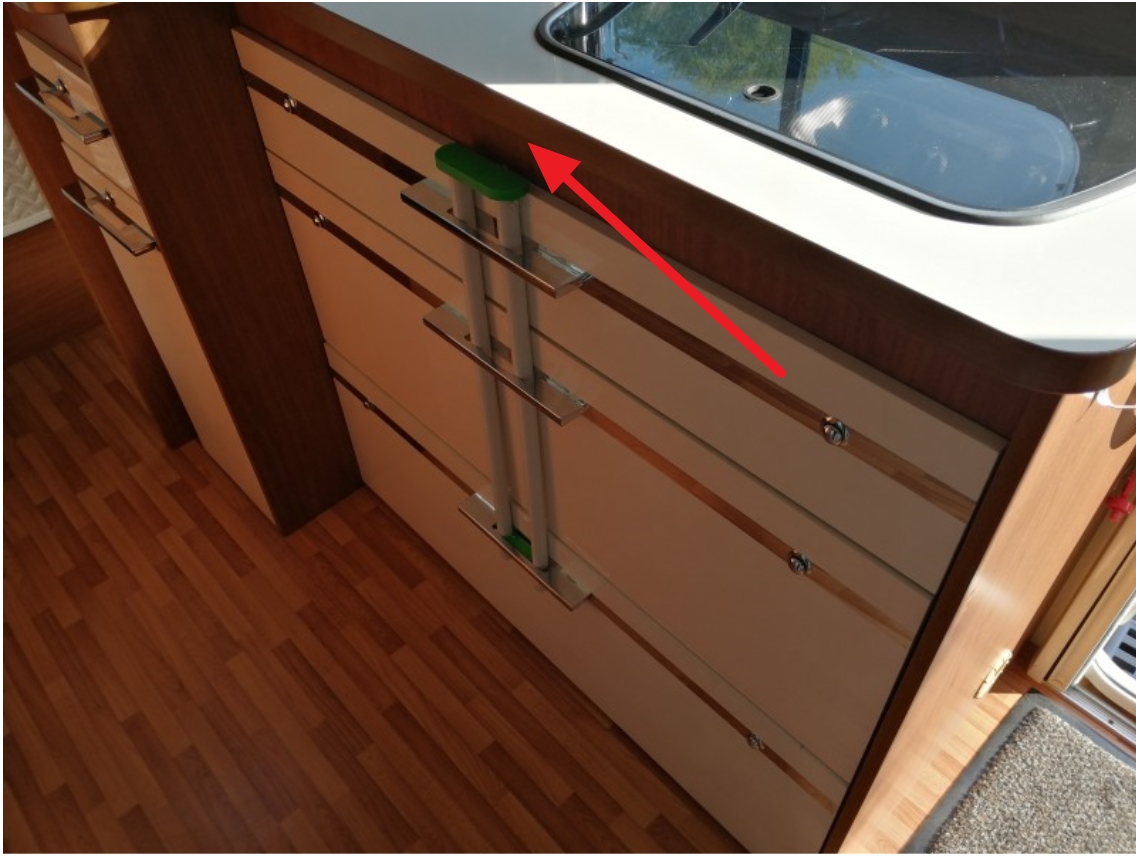

Petite question, vu la longueur des équerres, tu as renforcé uniquement le tiroir du milieu ?
tout à fait, celui du haut est petit quant à la hauteur et en bas, c'est une porte qui bascule vers le bas.

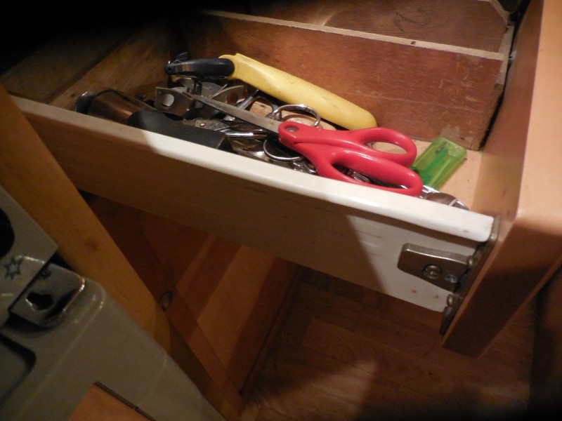

au fait, les petites équerres métalliques (l'une est visible à droite de ma grande équerre, c'est une tentative de la concession ===7 ) :mrgreen:

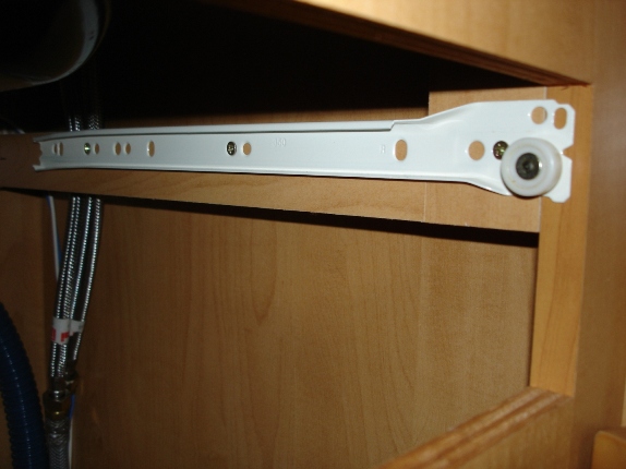

Disco entre dans sa 12e année de voyage, elle est de 2008.
Toutes les glissières sont en métal

et à voir, en haut du tiroir ...
J'ai les même sur 2 tiroirs,
bonne glissière ===8

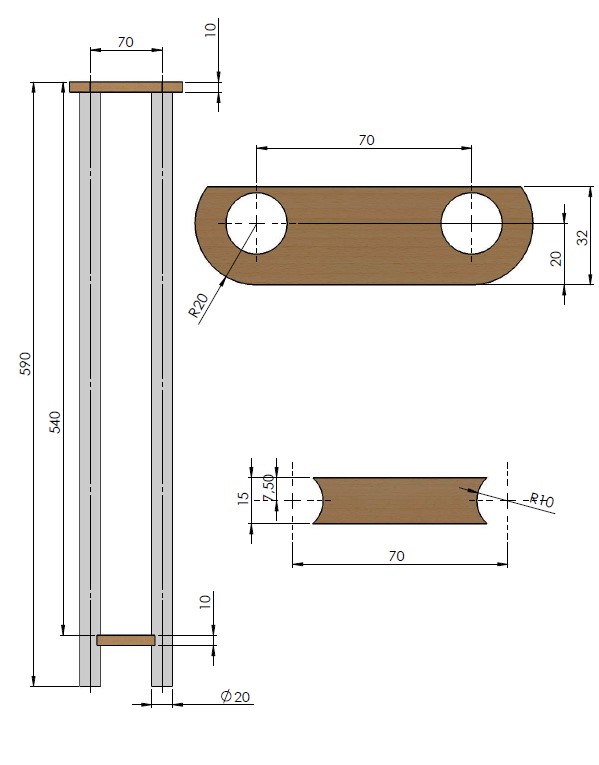

@Bernard59310
Encore moi pour une petite question : comment fais-tu pour rentrer ton système dans les poignets des tiroirs. Il me semble que le rebord de la table évier / gaz dépasse un peu.
est-ce que tu ouvres légèrement les 2 tiroirs du haut ?
Actuellement ma caravane est stationnée à 16 kms de chez-moi.
Tu ne pourrais pas me donner la longueur des 2 tubes, ça me permettrait de fabriquer à la maison ton invention
Merci
A part qu'elles ne sont pas peintes en blanc mais zinguées :roll:
les glissières des tiroirs de l'Ambiance/Style de 2009 et celles de mon Antarés/Style de 2015 sont aussi en métal :wink:

Je n'ai pas pour habitude de mentir, toutes, elles sont toutes blanches dans Disco et pas en zingué !

je te joins une mise en plan.
comme tu vas les faire en bois, j'ai modifié un peu la conception. il te suffira de percer des petits trous dans le tubes et de passer des vis à bois.*
il te faudra poncer les tubes pour qu'ils glissent sans forcer dans les poignées de tiroir (ne pas griffer les façades de tiroirs).
A la limite, si tu trouves des tires en bois de 20 mm de diamètre ou de 18 .... ce serait peut être pas plus mal :wink: tu visses et colles le tout
Pour l'installation :
1) ouvrir les 2 tiroirs
2) placer le système, il doit passer sous le plan de travail et au dessus de la porte du bas (sinon, recouper les tubes), le plat de la pièce haute côté tiroir.
3) fermer l'ensemble
4) glisser le système jusqu'en appui sur le tiroir haut. tes tubes doivent entrer dans la poignée du bas.
n'hésite pas si tu as d'autres questions et dis moi si cela fonctionne :P
