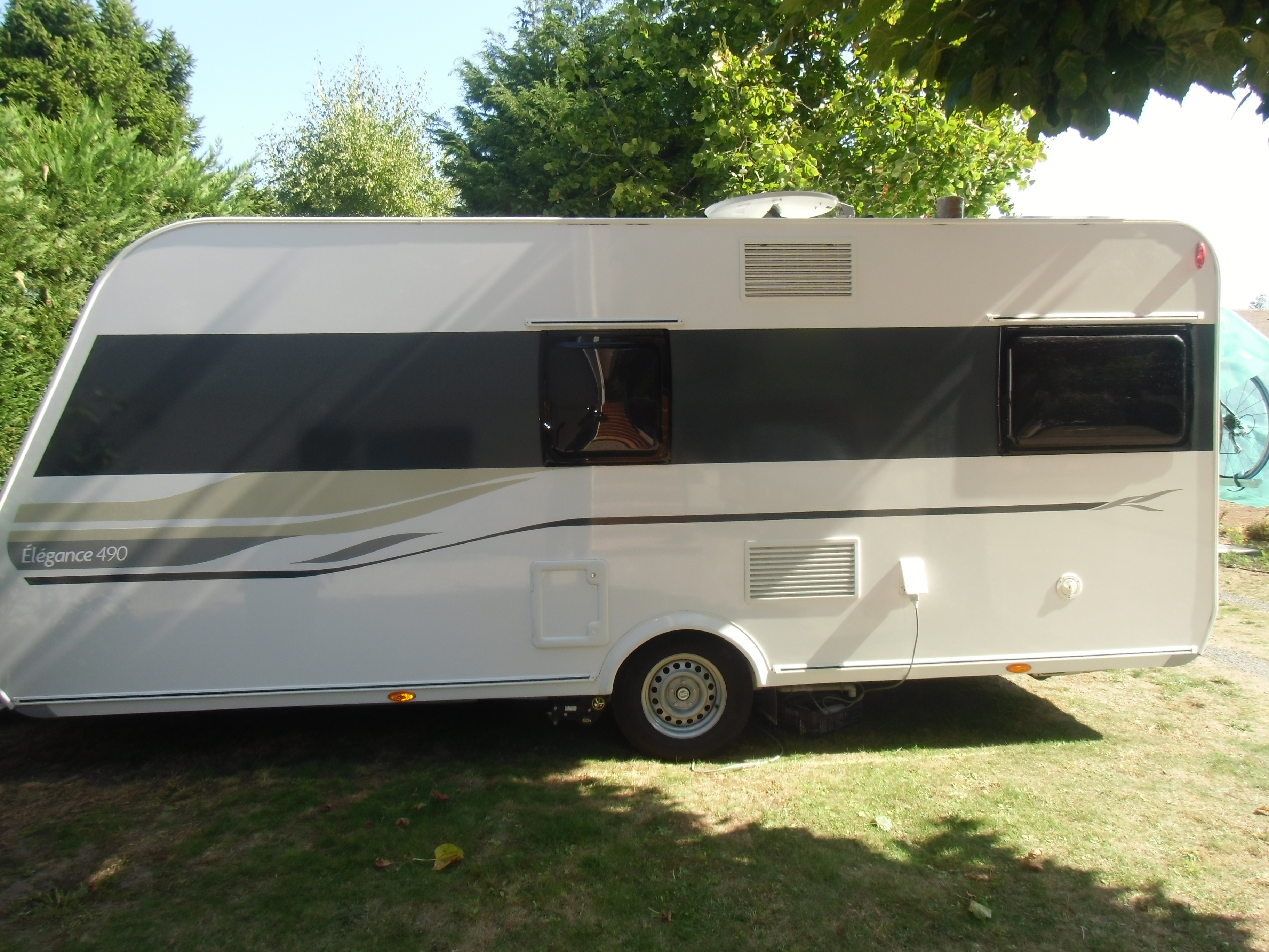

Ma caravane une Mancelle 490SA élégance est en surcharge sans rien mettre dedans suite à une erreur du constructeur. A la commande j'ai fait posé des accessoires qui font en tout 90Kg /b]comme j'ai droit qu' à 100kg de charge utile le compte est vite fait. Poids vide 1200Kg PTRA 1300Kg.
Il faut que le poids F2 soit augmenté ce qui été prévu à la commande. Mon essieu AL-Ko peu supporter 1500Kg on ira pas jusque la.
Maintenant comment procéder pour faire augmenter la charge utile, est ce que des caravaniers on déjà eu ce problème. Cela existe mais c'est toute une procédure.
