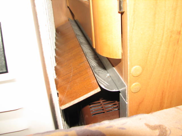

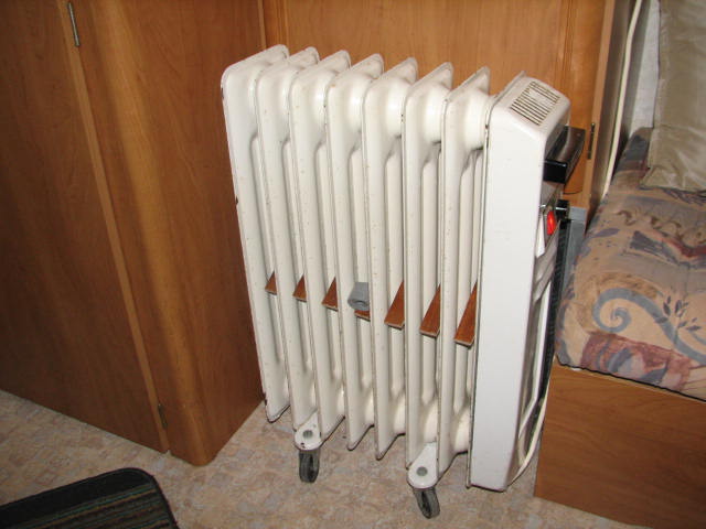

Voici donc un petit bricolage , pas cher , pas lourd et efficace qui vous permet de réellement améliorer le chauffage des coffres avec un radiateur bain d'huile .

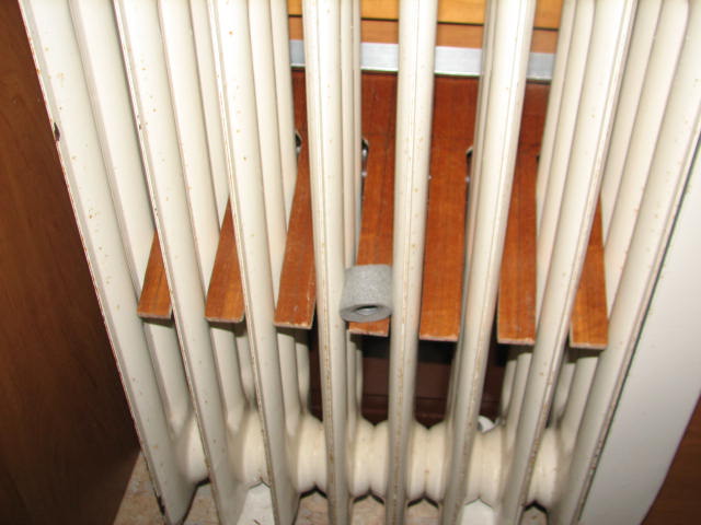

Vous découpez une sorte de peigne en CTP de 3mm ( ou autre), dont la largeur et l'espacement des dents correspondent aux éléments chauffants de votre bain d'huile.
Vous insérez votre peigne au travers du radiateur, côté Trumatic. Deux cales serrées entre les éléments côté Truma pour régler la hauteur .
Une cale côté extérieur au dessus du peigne pour lui donner de l'inclinaison.
Vous collez votre bain d'huile au Trumatic ( il faut que cela passe juste sous le déflecteur du chauffage).
C'est fini et ça reste à peu près esthétique ( les puristes pourront peindre le peigne!).
Maintenant , allumez votre bain d'huile et votre Trumavent et vous sentirez aussitôt la différence dans vos coffres et dans le cabinet de toilette!
Nota 1: vous pouvez faire l'essai en quelques minutes avec un carton plat découpé aux ciseaux.
Nota 2: pour les fonceurs ou les distraits , je signale que ce peigne bois n'est utilisable qu'avec un bain d'huile qui est limité en température et pas avec d'autres types de chauffage.

Bonsoir Papy 80.
Le Trumatic à gaz + le Trumavent sont très efficaces pour réchauffer les coffres;
Le système que je décris est fait pour ceux qui , en caravaneige , n'utilisent pas leur chauffage au gaz et utilisent un bain d'huile ( à partir du moment ou tu payes un forfait électrique journalier , autant te chauffer électrique au lieu de vider ta bouteille de gaz).
Donc le résultat est que si tu mets le bain d'huile en chauffe au long du Trumatic et que allumes ton Trumavent, avec le peti déflecteur en place , le Trumavent te capte un bout de la chaleur et tu réchauffes ce qui est sur le circuit du Trumavent ( coffres sous les couchages et cabinet de toilettes) . Donc , pendant que tu fais ta promenade dans la neige , les coffres restent chauds et tu n'a pas besoin de les ouvrir régulièrement pour les réchauffer.
C'est plus confortable et évite l'humidité
A plus
Bibitech 41
Ps : cet accessoire est donc fait pour servir pendant les périodes d'utilisation de la caravane et non en hivernage quand la caravane ne sert pas . Il était donc bien placé dans la rubrique "caravaneige" et le modérateur qui me l'a déplacé dans "hivernage " n'a pas bien fait.
