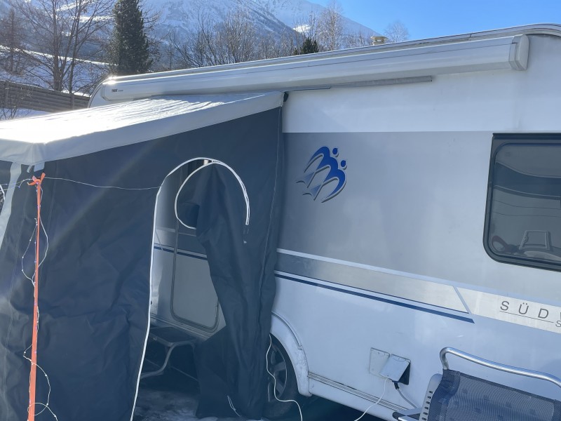

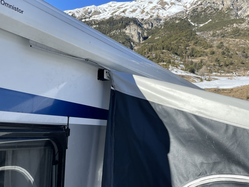

Cette année pour le caravaneige, j’ai décidé de ne pas enlever le store fixe le long de là parois car des leds y sont collés.
Les années précédentes, j’utilisais le rail d’auvent mais le coffret du store générait une épaisseur.
Cette fois, j’ai trouvé un adaptateur à glisser dans le rail du store ( un petit jonc vers le jonc standard) et une latte femelle / femelle permet d’y glisser le jonc du sas neige.
Pour permettre au barres de compenser l’épaisseur du coffret, j’ai rajouté des épaisseurs aux attaches.
En théorie, cela paraissait bien, en pratique, j’en suis moyennement satisfait. Malgré les épaisseurs, je n’arrive pas à une étanchéité parfaite et la hauteur sous plafond du sas est plus faible. Lors de chaque ouverture de la porte, celle-ci frotte sur la toile du plafond.
Ce n’est pas parfait, mais je m’en contente.
La solution idéale aurait été d’enlever le store mais une chose est certaine, sur la prochaine caravane, le store sera posé sur le toit
Quelques photos pour illustrer

en résumé le mieux est
soit d'avoir un store fixé sur le toit
soit de retirer le store monté sur la paroi. (ce qui est mon cas)
:D
BMW 520 D xd - HOBBY 495 wfb
Re: SAS neige avec omnistor
Message par Papy80 » 21 janv. 2022 17:31
:mrgreen: Sauf que c'est pas toujours possible d'enlever le store ,(c'est mon cas)
il est accroché dans le rail de l'auvent ,sans doute aussi collé et fixer par des vis traversant la paroi :lol:
donc faut bien trouver une solution si on veut mettre un sas neige ! ===2 :arrow: ===1
