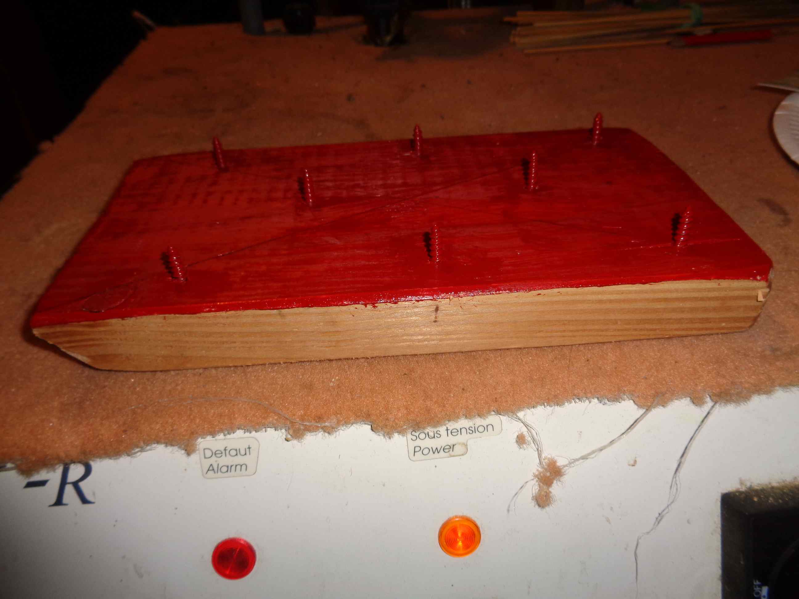

Bonjour.
Lors de l'installation en caravaneige, si nous devons caler, il nous arrive souvent d'avoir à maintenir la première cale à la main ou au pied car elle glisse sur la glace ou la neige. C'est un peu dangereux....
A la demande de mon épouse, j'ai donc fabriqué cette cale à clous qui servira a faire la première montée sur la cale définitive placée à la suite.
La peinture rouge sert à bien la distinguer des autres et à ne pas rouler ou marcher dessus!
A plus

Re: Cale cloutée
Oui faut pas se gourer de sens !

Re: Cale cloutée
Bonjour à tous .
La cale cloutée après essai sur sol glacé:
Essai avec cale normale: ça glisse (cale de 28mm d'épaisseur, avec bord d'attaque à 45°).....
Essai avec cale cloutée: évidemment , ça ne glisse pas !
Donc , nous décidons de conserver cette cale, finalement utile, en prenant la précaution de passer tout de suite sur une autre cale à fond plat: en cas de dégel , puis de regel, nous ne pourrions récupérer la cale cloutée.
Voilà, terminé pour cette histoire.
A plus...

Re: Cale cloutée
La différence entre la cale cloutée et la cale normale est les vis ou clous.
Ce serait bien de pouvoir rendre amovible les vis. Je pense à une cale normale qui comporte des trous en dehors de la zone de roulement des pneus dans laquelle on peut enfoncer des vis genre tirefond, pourquoi pas avec la tête de la même dimension que celle des stabilisateurs. Une fois la caravane immobilisée sur la cale, il suffit de dévisser les vis pour avoir une cale normale.
