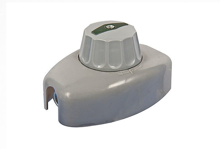

djidjidu49
Messages : 1668
Localisation : Maine-et-Loire
Re: gruau espace 37 dt
Message par djidjidu49 » 21 juil. 2013 00:18
Souvent on trouve ce genre de détendeurs dans les caravanes, dans le coffre près de la bouteille de gaz ou dans le bloc cuisine :
detendeur butane.jpg (57.27 Kio) Consulté 2679 fois
(La teinte peut être différente, blanche ou crème par exemple).
