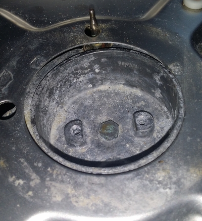

Voici une photo avec le gicleur au centre.
Je suis preneur de toute idée

Si les taches blanches sont du dépot de calcaire l'idéal c'est du vinaigre blanc (laisser agir 5 a 10 minutes) pour nettoyer le calcaire puis un peu de dégrippant et normalement cela devrai se démonter.

Le gicleur est bouché, à asperger tous les jours avec du WD40 (dégrippant) et avec une clé à tube 6 PANS, un coup sec ça va venir. Tu vas pas te laisser emmerder par un bout de laiton, non ??
Pour le déboucher: soufflette et/ou poil de brosse, mais pas métallique....

ne serait ce pas le thermo couple il faut essayer de le chauffer avec un briquet

J'ai tout fait avant de partir : vinaigre, démonter, nettoyer.
Tache blanche : disparu
Gicleur : ok
Tuyau : "dégagé"
Mais toujours rien.
Après 1 mois d'utilisation des autres réchaud, toujours rien sur le 3ème.
Il me reste le conseil de Momo59 mais je dois me procurer un bon briquet, pas un made in china comme ceux que j'ai avec une flamme d'1s.
