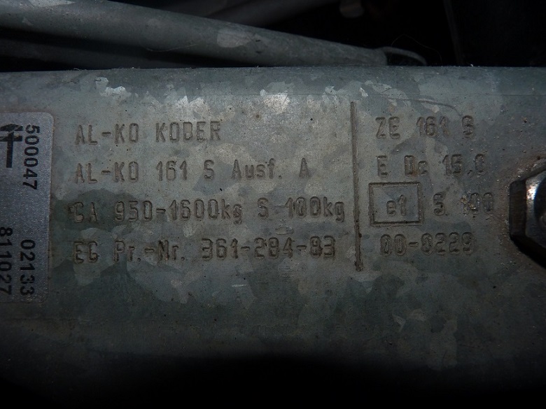

ma caisse a un couple maximum, à 1800 tours, et je compte rouler à 80/90 km/h, pour un trajet Dunkerque La Baule, aprés avoir limité, le poids de la caravane à 1 T, pensez vous, que je suis inconscient de partir dans ces conditions?
ps: je joint une photo de la plaque constructeur de la caravane

Re: calculer le poids maxi, que je peut tracter
Cette plaque n'est pas la plaque du constructeur.
ça c'est le boitier du freinage à inertie ce trouvant sur la flèche.
La plaque du constructeur (la plaque tare) ce trouve sur la paroi et/ou sur le côté la flèche.
Ca, c'est effectivement la plaque du boitier de freinage et du verin de frein.
La plaque, c'est pas ce qu'on distingue à l’extrême gauche de ta photo ?
Le couple maximum à 18000t/mn est de combien ? Et rouler à 80-90 est normal en France. Tu espérait rouler à quelle vitesse ?
