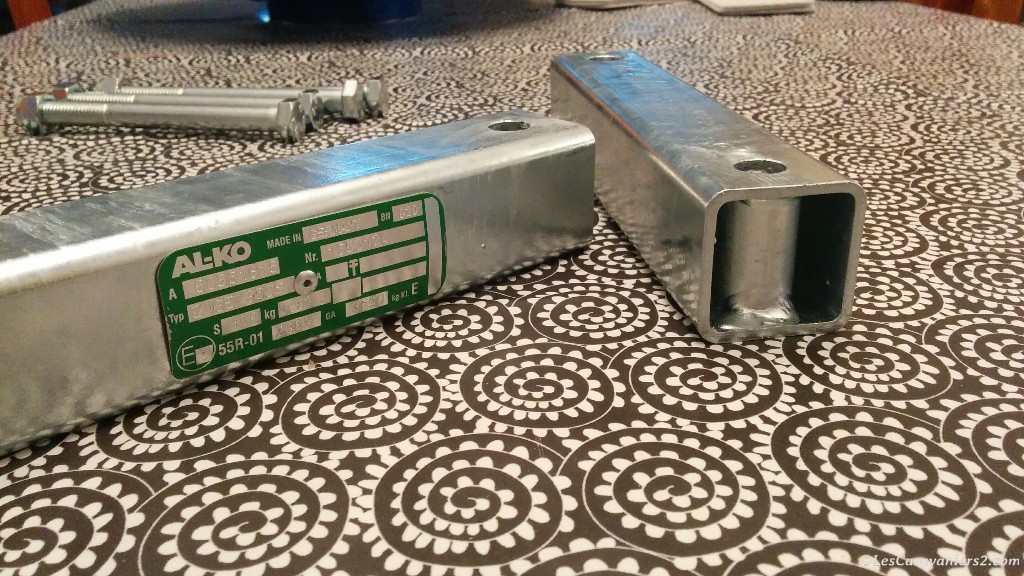

Message par bernard59310 » 25 juin 2018 22:44
Mais si, il existe des cales vendues et homologuées par Alko. Je les ai fait poser par le concessionnaire.
Le seul hic : 80 € pour les 2 cales, 2 bouts de tube galvanisés avec une plaque signalétique alko ....

voici une photo des tubes alko, on voit bien les entretoises évitant l'écrasement des tubes et la plaque signalétique ....
certes 80 € mais homologués ....
le concessionnaire me les a posés gracieusement lors d'un passage pour d'autres problèmes ....
