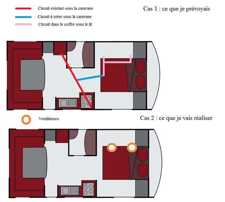

sur notre caravane, nous avons constaté qu'en mi-saison (automne et printemps), avec le chauffage, la paroi du côté gauche du lit en long est toujours trempée le matin, faute d'air pulsé de ce côté. Il est impossible d'en installer si ce n'est récupérer le tuyau spécial (protégé et calorifugé) sous la caravane qui permet de pulser l'air du côté gauche au côté droit, d'un placer un té et de remonter sous le lit :cry:
ne pouvant aller sous la caravane (pas assez de hauteur), je suis obligé de passer par une concession à ===7 euros de l'heure .... :twisted:
je viens donc d'acheter ceci en 2 exemplaires (33 m3 de débit par ventilo)
https://www.amazon.fr/dp/B01HTO63PK/ref ... VFN7G?th=1
que je pense accoupler à
https://www.amazon.fr/Amazingdeal-r%C3% ... e+12+volts
ou similaire.
Je pense fixer ces 2 ventilos dans le coffre sous le lit et donc de "pomper" l'air sous le lit pour le "projeter" sur la paroi. Je peux récupérer le 12 volts sur l'une des lampes de chevet .... avec en façade extérieur (plus grand pour cacher les défauts de découpe)

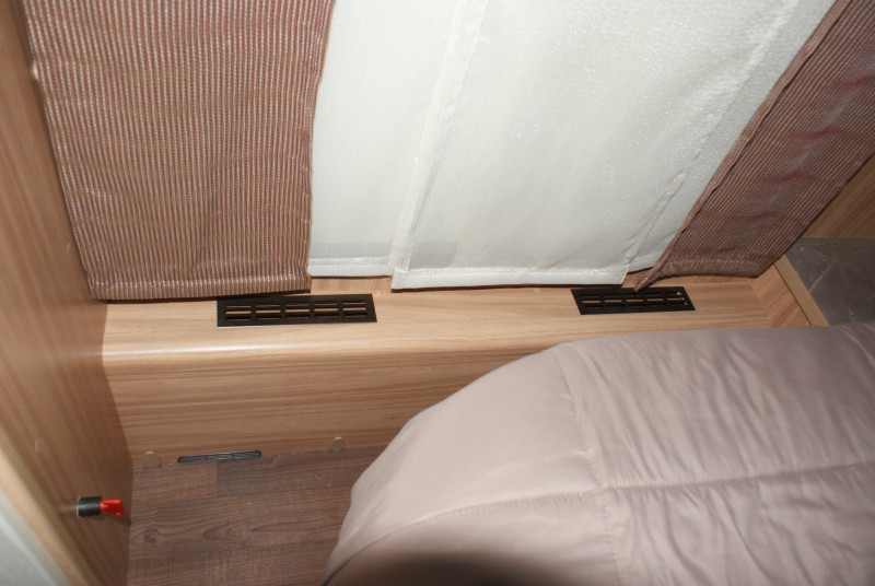

Message par bertone » 23 août 2018 20:36
Si tu le fait toit même c"'est possible faire un caisson comme sur mon ERIBA je l'avais fait sur ma Georges et Jacques de 1982

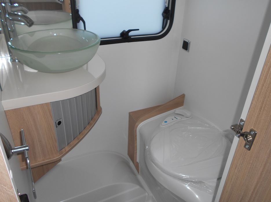

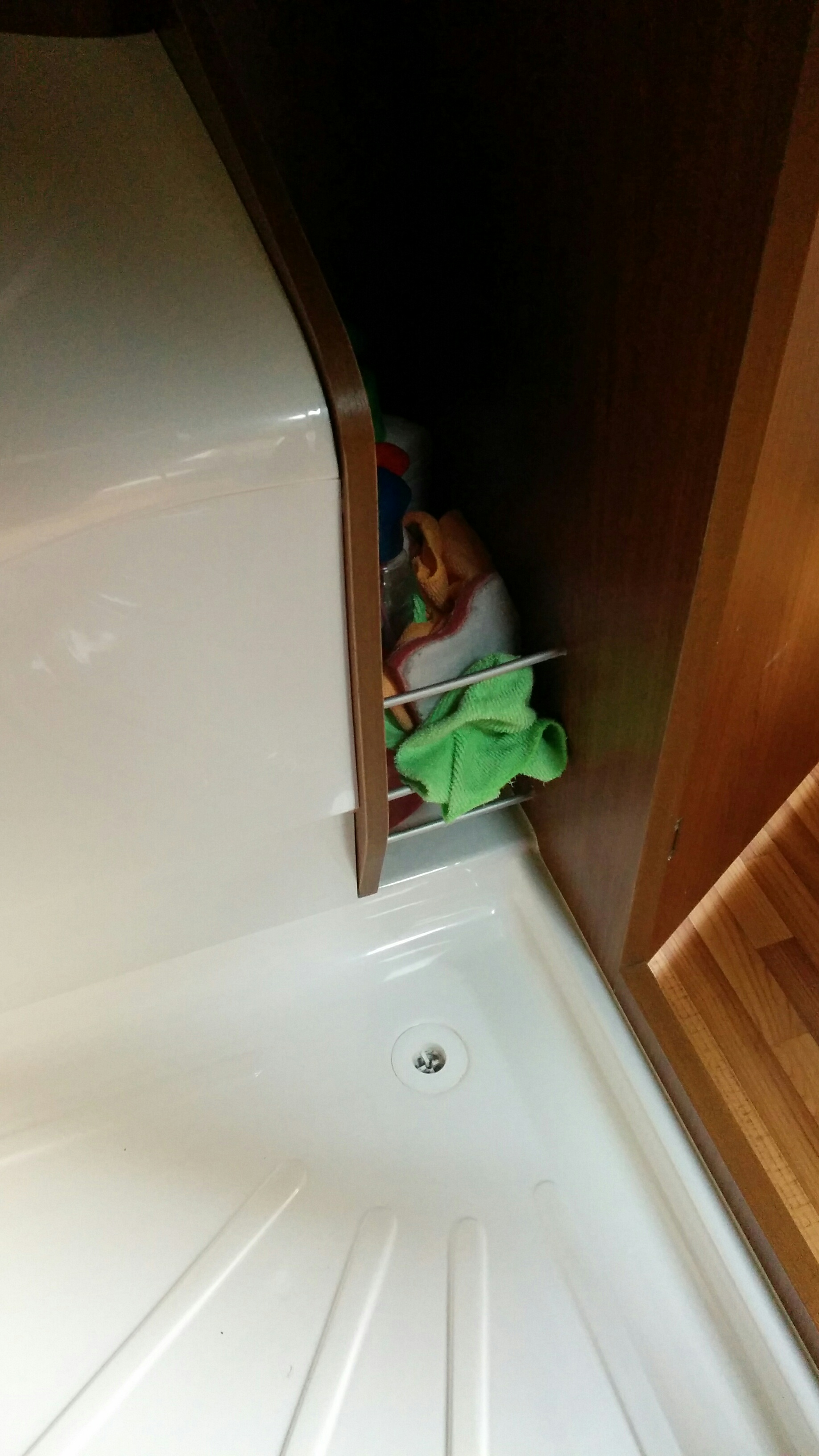

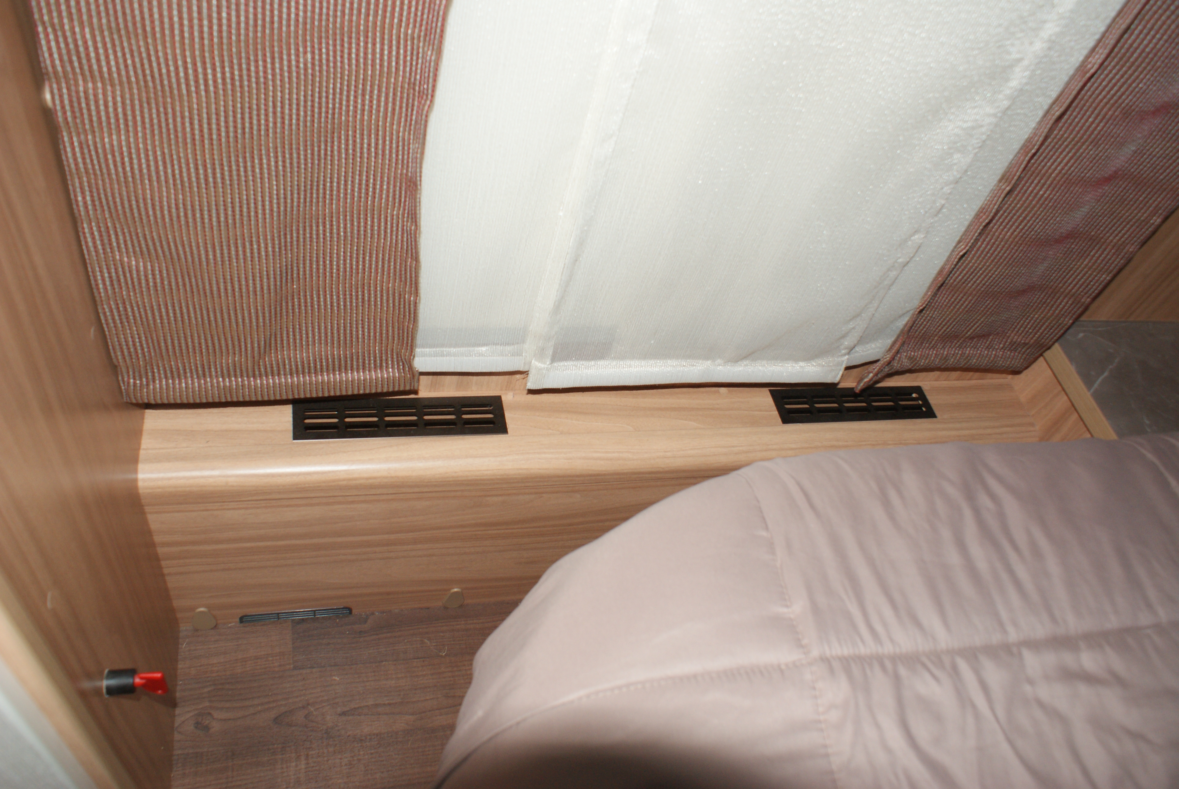

le cabinet de toilette ressemble à cela, à part qu'à gauche du wc et en dessous du lavabo, il y a le passage de roue .... (seconde image)
je ne peux rien faire :cry:
je joins aussi une image du modèle modifié par la suite avec air pulsé allant dans la chambre .... ici, on voit bien le passage de roue (première image)
Bonne route à tous

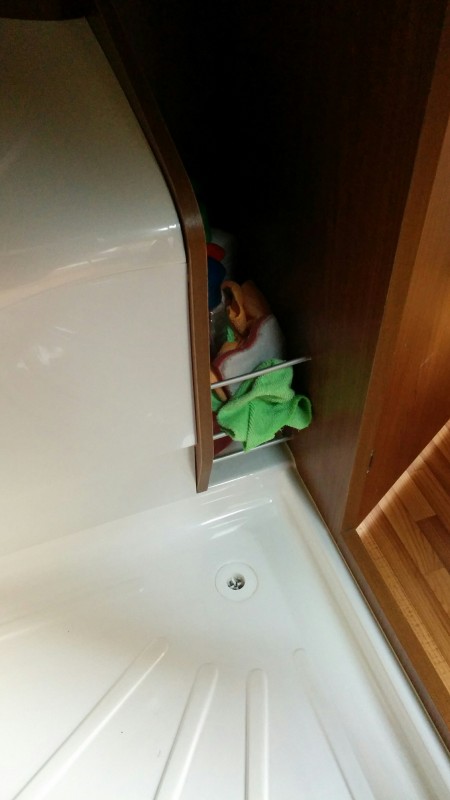

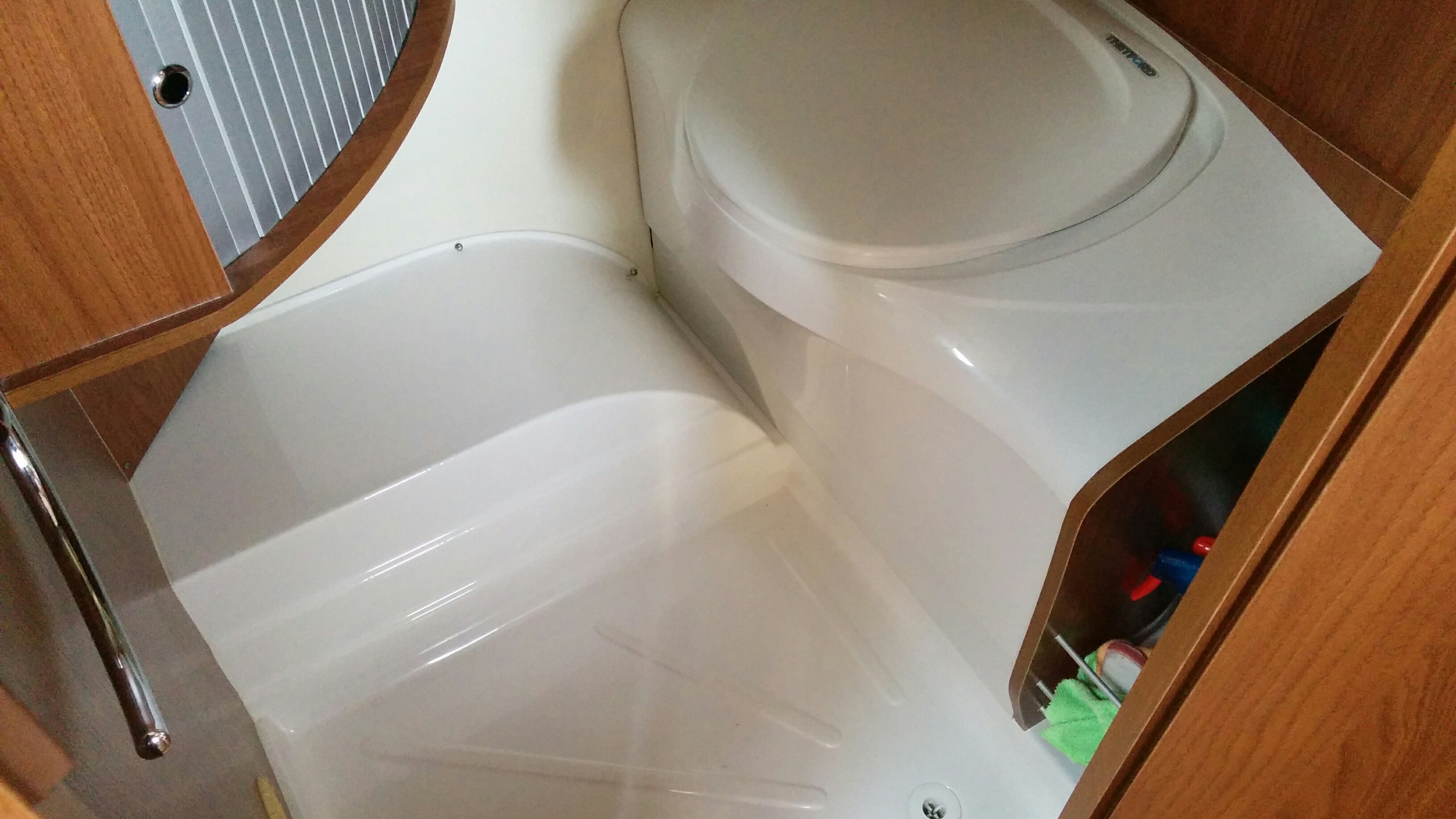

et voici les photos de la réalité du cabinet de toilette où toute modif est impossible sans grand démontage :cry:
A noter que sur les versions ultérieures, le wc a été déplacé vers le centre de la caravane (espace rangement supprimé) avec 2 avantages :
1) air pulsé sous l'extraction de la cassette et donc le soucis évoqué ici n'est plus
2) position assise qui n'est plus à cheval sur le lavabo et le passage de roue comme à ce jour .... :cry: (mais cela, on s'en rend compte avec usage qu'il est difficile d'avoir chez le concessionnaire ===7 )
