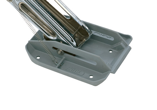

Rajout d'un bloc prise dans la cuisine
(@Sventchik) je t'ai piqué l'idée
J'ai également installé des semelles de verins.
Plus besoin de sortir cales et patin

Re: Sterckeman 496 easy de Cous
Message par Papy80 » 12 juin 2019 17:20
cous_4 a écrit :
11 juin 2019 22:03
:oops: Mefies -toi ces semelles de vérin ,on en perd en route sans savoir pourquoi
ou a cause de leurs balancements sur la route quand les verins sont relevés
(((D'ailleurs c'est pas pour rien sans doute que les Big Foot Al-Ko
ont un ressort pour les empecher de bouger en position relevée
Mais bon les Alko vallent 80 € et les autres 15 € a tout casser ))) :mrgreen:
Ces semelles se fendent aussi le terrain n'est pas plat ou caillouteux a cause de l'arrondi au bout du vérin :lol:
:oops: ça fait au moins la 3 éme fois que j'en remet sur mes caravanes
D'ailleurs ,je remet des cales en bois a dimension dessous ,car j'en ai marre de les changer :x
Dernière modification par Papy80 le 12 juin 2019 18:02, modifié 1 fois.
Messages : 7829
Message par blancoco » 12 juin 2019 17:41
Pour éviter de les paumer sur la route un petit câble en sécurité.. :!:
Message par Papy80 » 12 juin 2019 17:49
Oui ! les nouveaux je les ai attaché avec un collier plastique genre Colson en leur laissant le débattement :wink:
Messages : 5074
Message par MOMO59 » 12 juin 2019 18:37
j'utilise les mêmes de puis 14 ans
j'en ai cassé un du premier jeu ,de ma faute, j'ai déplacé la caravane sans les relever totalement
et il a accroché une meute de terre
j'ai acheté une deuxième jeu identique et j'en ai cassé un dans les mêmes conditions
à Pâques, je l'ai remplacé par un des 3 qui me restaient
il me reste 2 droits à l'erreur
Message par Papy80 » 12 juin 2019 18:40
Bin ! comme moi ,c'est logique a force on fini par en avoir en rab ! :mrgreen:
sauf que ceux en rab c'est 2 noirs et que les autres sont gris ! :mrgreen: :arrow: ===1
cous_4
Messages : 525
Localisation : 33
Message par cous_4 » 12 juin 2019 22:21
J'y est pensé de sécurisé l'attache des patins
Je trouve le système Fiamma un peu ledje!
