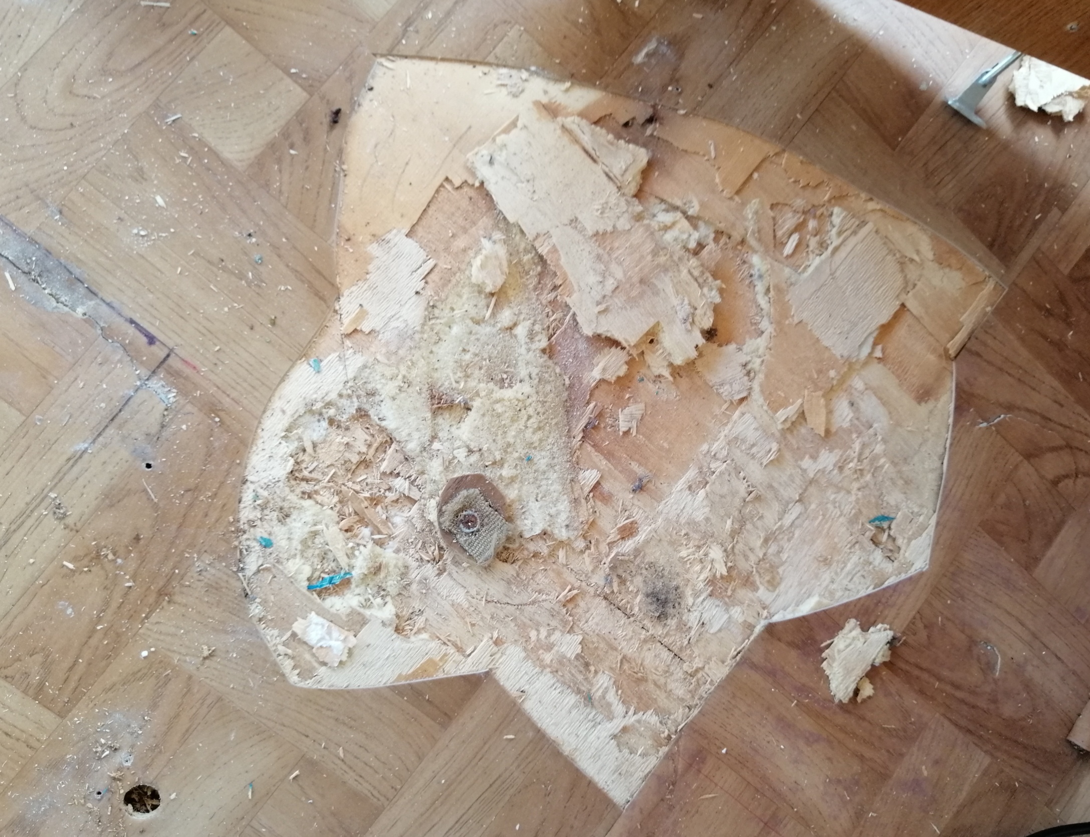

- PLANCHER : un petit coin du plancher a du prendre l'eau et la première couche de lino et de bois est abîmée sur quelques millimètres. Je pensais incruster un bout de plaque d'OSB ou bien couler une sorte de résine avant de recouvrir de lino neuf.
Avez-vous une astuce particulière ?

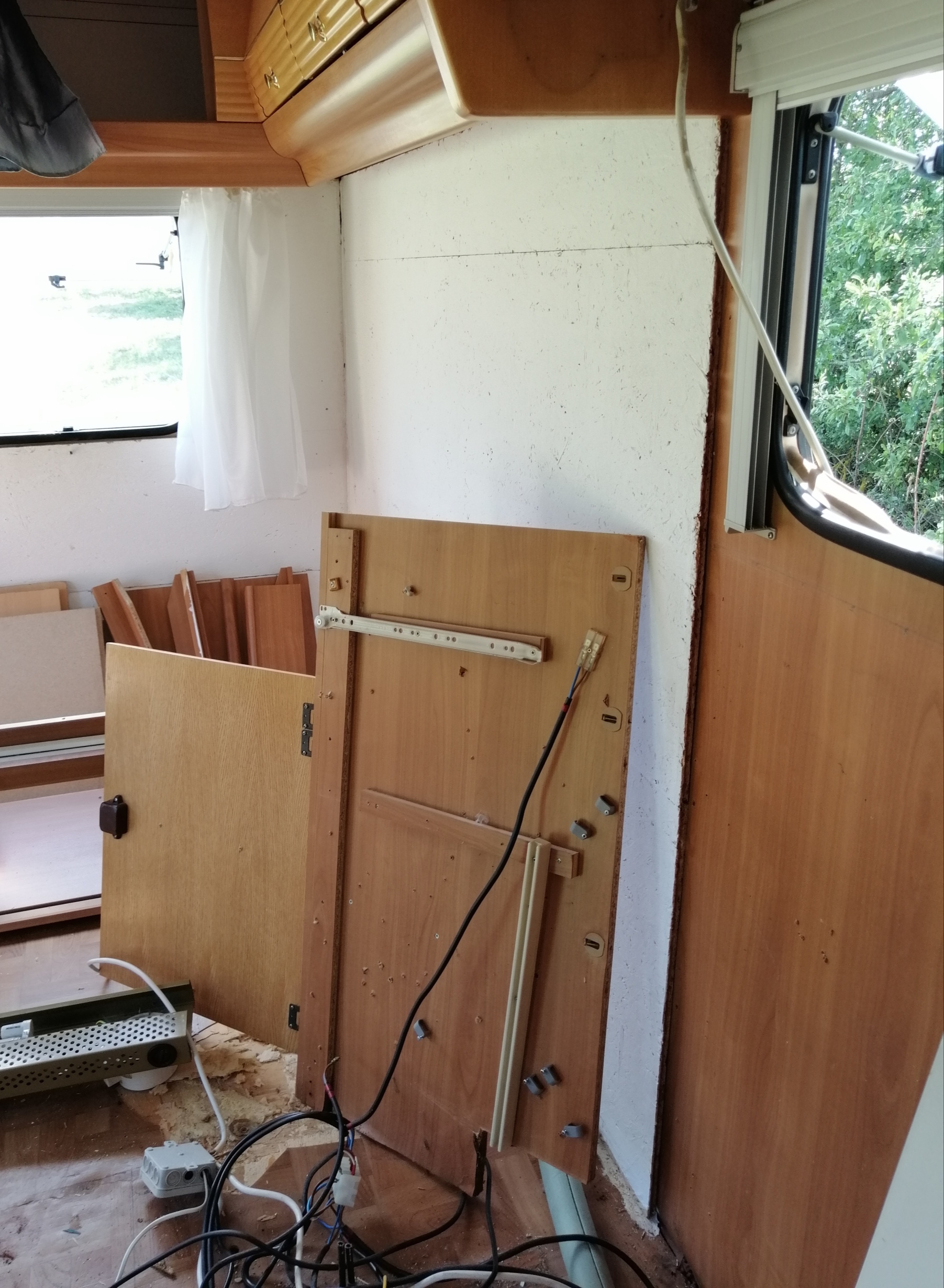

- ISOLATION MURS : l'ancien propriétaire avait installé une plaque OSB de 12 mm sur les murs de la caravane. Je suis en train de les découper pour faire apparaître les fenêtres.
Est-il intéressant pour l'isolation de les conserver ou bien cela est-il futile ?

Pour le chauffe eau instantane électrique prend pas de la camelote car ce que j'ai pu lire n'est pas concluant, pour le plancher commence par être sur que ça ne fuit plus :| après met des photos tout comme les murs qu'on est une idée de la chose. Pour l'induction au contraire en électrique c'est ce qu'il y a de mieux et de moins energivore :mrgreen:
