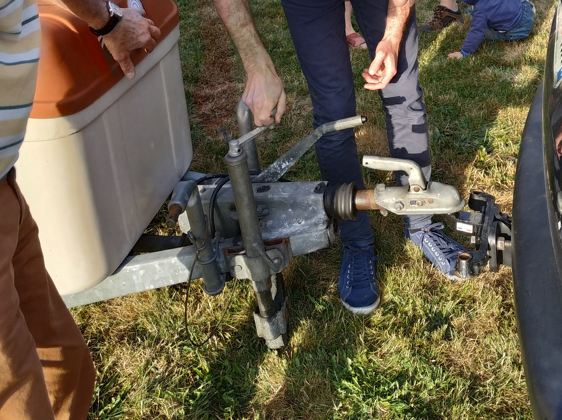

comment savoir si sa caravane est "auto-freinée" ?
La caravane en question est une Mascotte Messager 385 du début des années 80
Ma question est liée au poids tractable par ma voiture.
Voici une photo de la tête d'attelage. J'ai le frein à main, le câble de sécurité mais je n'ai jamais regardé s'il y avait un système de frein au niveau de l'essieu de la caravane.
si quelqu'un peut me renseigner.
Merci d'avance
Maxime

elle a un freinage puisqu'il a une poignée de frein et un timon avec recul pour actionner le freinage en roulant
maintenant reste a voir s'il fonctionne

En phase avec MOMO59. Il faut déja tester si le frein bloque bien la caravane manuellement avec le levier et ensuite voir si le frein de flèche se comprime (en faisant une marche arrière ?)

Bon...en fait ...il s'en fiche que cela marche ou pas!!!!
La question concerne le poids tractable de la voiture, donc remorque freinée ou non!!!
Attelage avec coulisseau ..donc freinée ...mais vous l'avez dit ci dessus :D

:mrgreen: Bin oui je suis d'accord il y a eu des freins sur cette caravane ! :roll:
mais vu le degré d'oxydation du zingage de tout ça (la fléche ,le frein a main )
et l'état du soufflet en caoutchouc de coulisseau ,une bonne révision s'impose :lol:
Quand au poids tractable de la voiture :
1 / c'est quoi comme voiture ?
2 / quelle est le PTC de cette caravane ?

Tout à fait Papy80, vu l'état de toute la tête d'attelage, je la remplacerais complètement.
La mienne était moins oxydée, mais le vérin était à changer de même que le soufflet et de ce fait, j'ai remplacé le tout pour un prix d'environs 160 euros. J'ai eu juste à démonter les boulons et remettre la nouvelle. Un vérin coutait 65 euros, le soufflet, 34 euros = 99 euros, plus le démontage, nettoyage et remontage. Pour la différence de prix, j'ai eu bien plus facile de changer le complet et tout est neuf, même le câble de rupture a été fourni.

Cette caravane ne semble pas avoir le recul automatique.
Concernant les freins, une bonne révision s'impose.

merci pour vos retours et vos conseils
La révision s'impose au printemps
