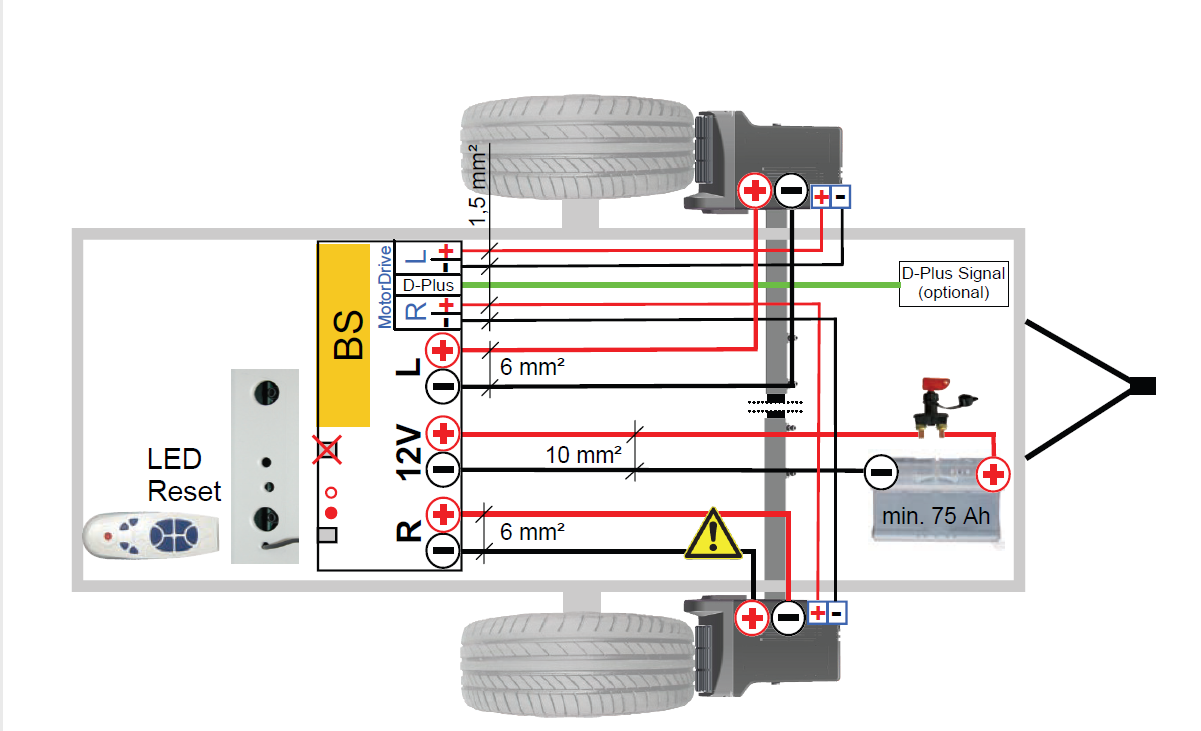

je suppose que c'est pour une info cabine le fil option

Avec le truma auto, t'es obligé de ne pas l'oublier, car la prise caravane est branché sur une prise sur la flèche pour faire un retour à la centrale

Faux, ce mover n'est pas nécessairement branché sur une prise, pas plus ou moins que les autres, c'est une question de câblage et une simple préconisation Truma.
De toute manière, le buzzer de la télécommande se fait vite entendre.

Je parlais des montages préconisés, pas des montages "maisons"

Je parlais de montage professionnel.
