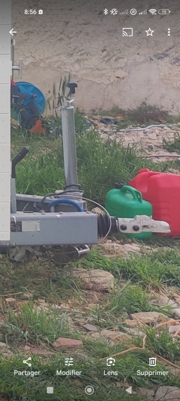

Message par Chocacao » 23 nov. 2023 00:26
Bonjour, voilà une photo 😉
Photo tête attelage

Message par ggJ » 23 nov. 2023 09:08
Tant que le ’’ clapet ’’ qui passe sous la boule fonctionne , il n’y a pas de problème . La remorque ne pourra pas décrocher .
Évidemment ça ne doit pas être pratique pour atteler , et ça ne peut être qu’un provisoire avant une nouvelle tête d'attelage .
Quitte à changer , personnellement je conseillerai une tête Alko 3004 . En supposant que votre Tiny ne fasse pas plus de 3,500 kg .

Merci a tous pour vos réponses, .pour la décrocher j'ai du démonter la boule et en faisant levier sur la petite partie cylindrique j'ai pu décrocher mais pas évident... J'ai prévu de la changer par la suite mais j'ai dix km à faire je verrai plus tard..
Merci a tous
