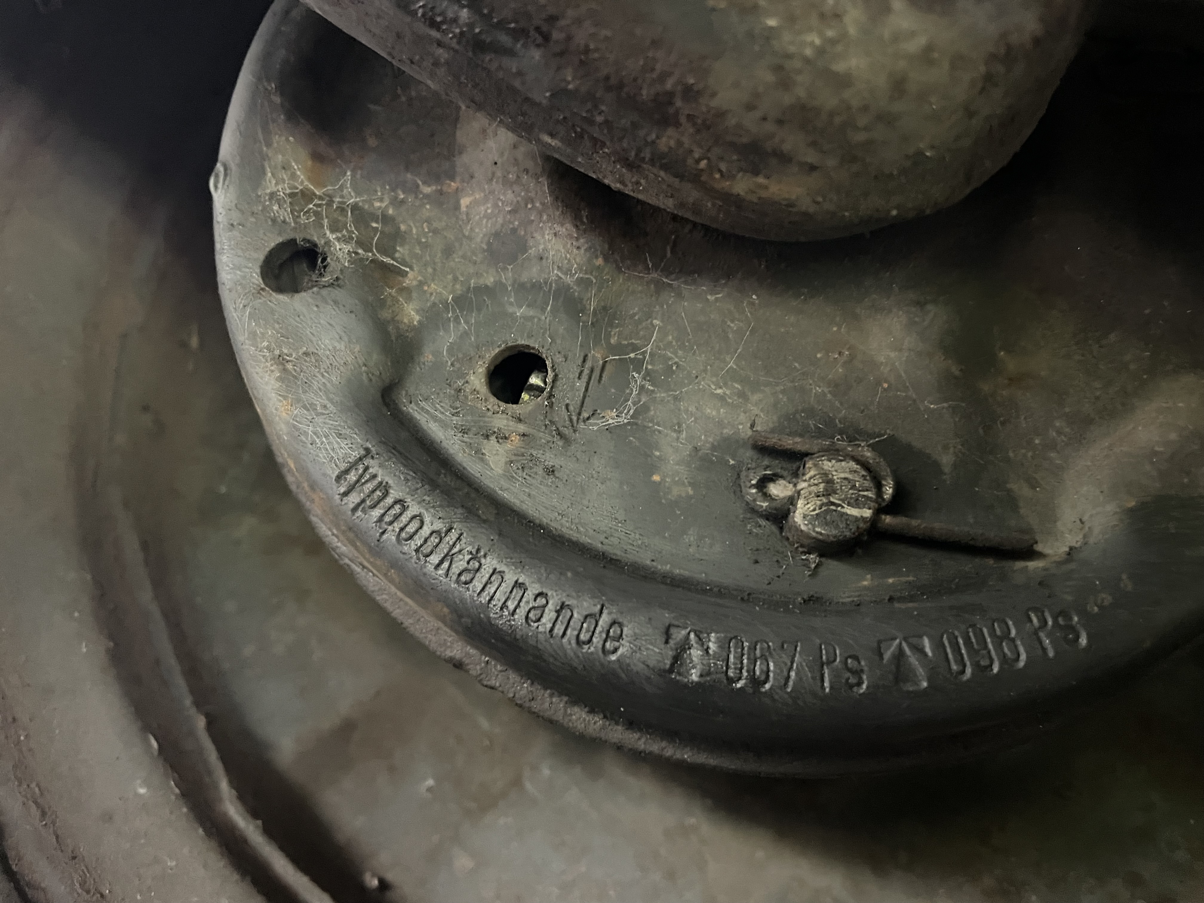

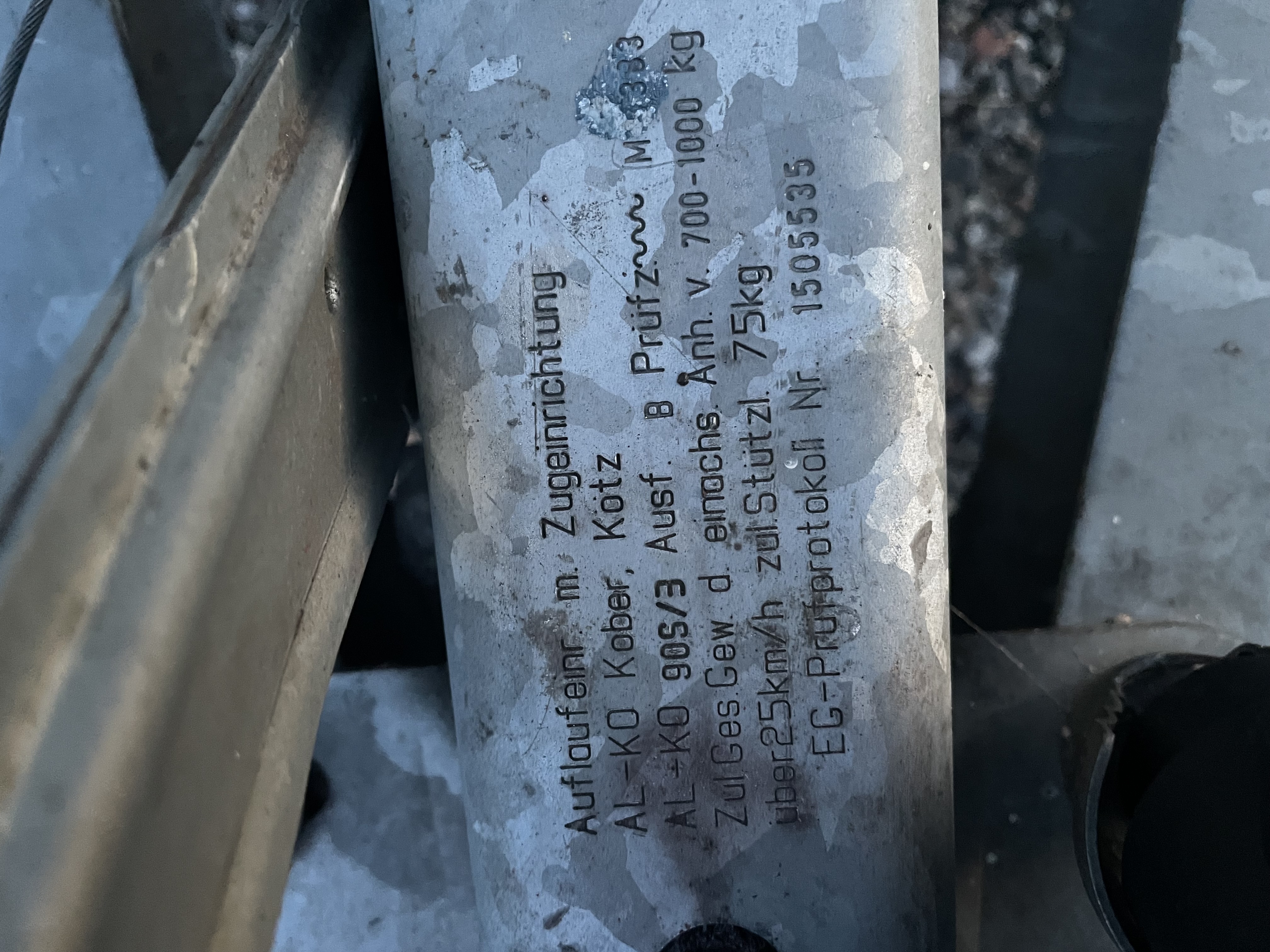

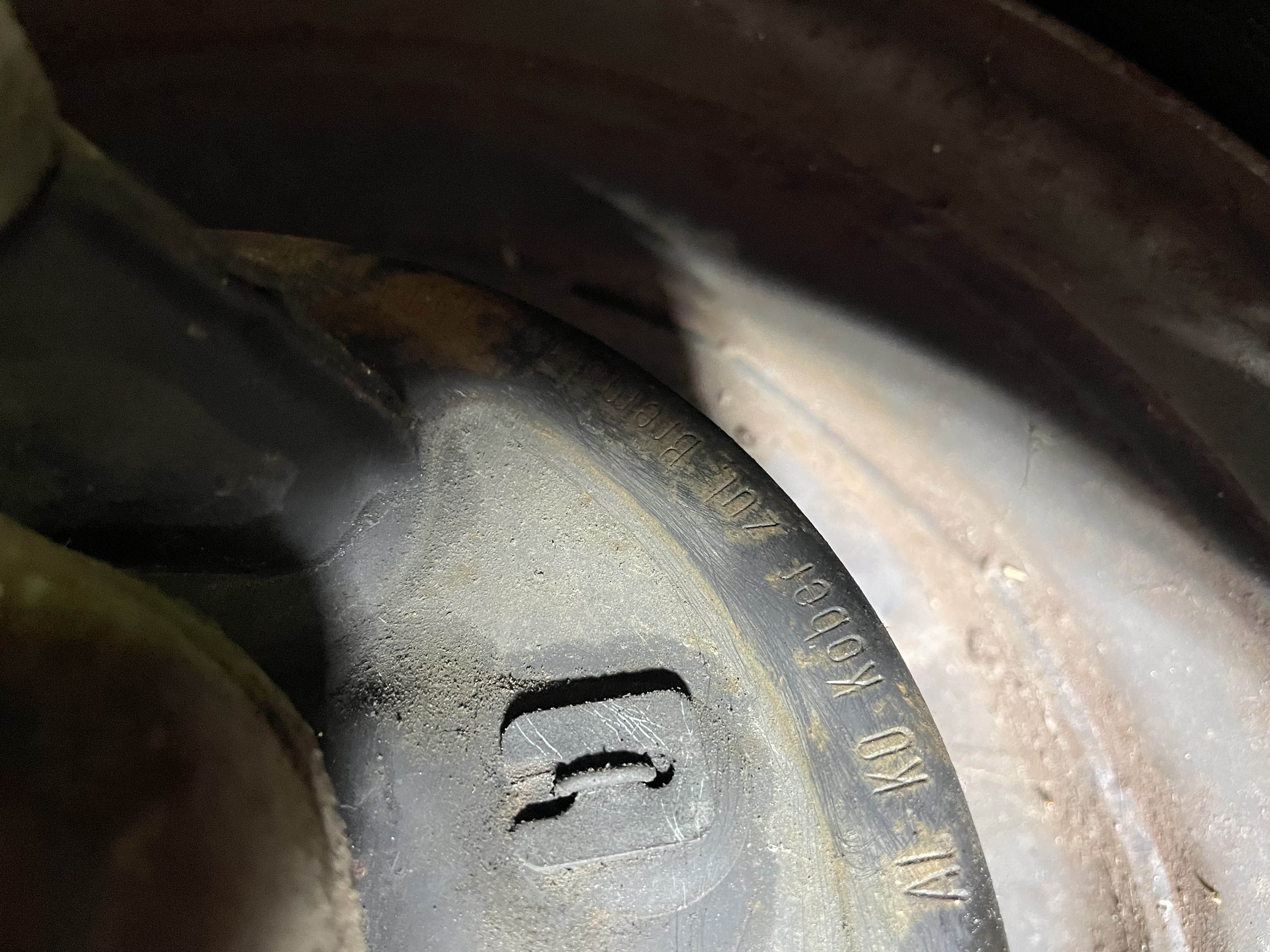

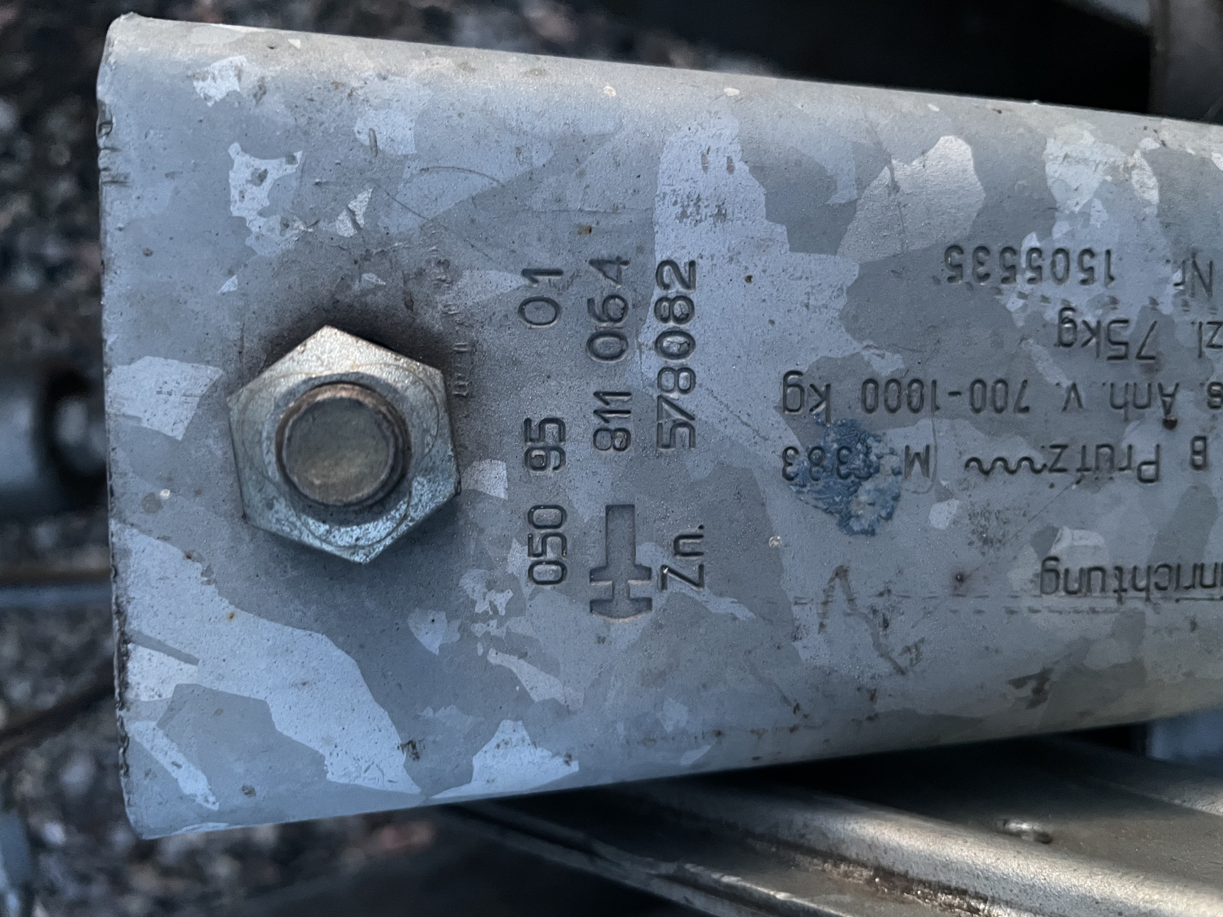

bonjour a tous,je suis nouveau sur le site et je voudrais savoir une petite chose.je possede une sterckeman 420 de 1995 et il faut que je change les machoires de frein avant mon depart au mois aout mais ou puis je trouver la reference et si quelqu'un peut me donner un bon site ou les commander merci ,je vous joins des photos de se que j'aie pue trouver

Tu as des mâchoires ALKO donc un revendeur de remorque te fourniras tout ce que tu veux avec le modèle

Bonjour, au milieu de l'essieu, il devrait y avoir une petite plaque rivetée sur laquelle est noté le type de l'essieu.
Peux-tu mettre une photo de cette plaque ?

sur la flasque de frein aussi

merci a tous pour vos reponses
la plaque sur l'essieu n'est plus visible malheureussement mais j'aie fait appelle a un vendeur de caravanes et les plaquettes sont des 1635.
