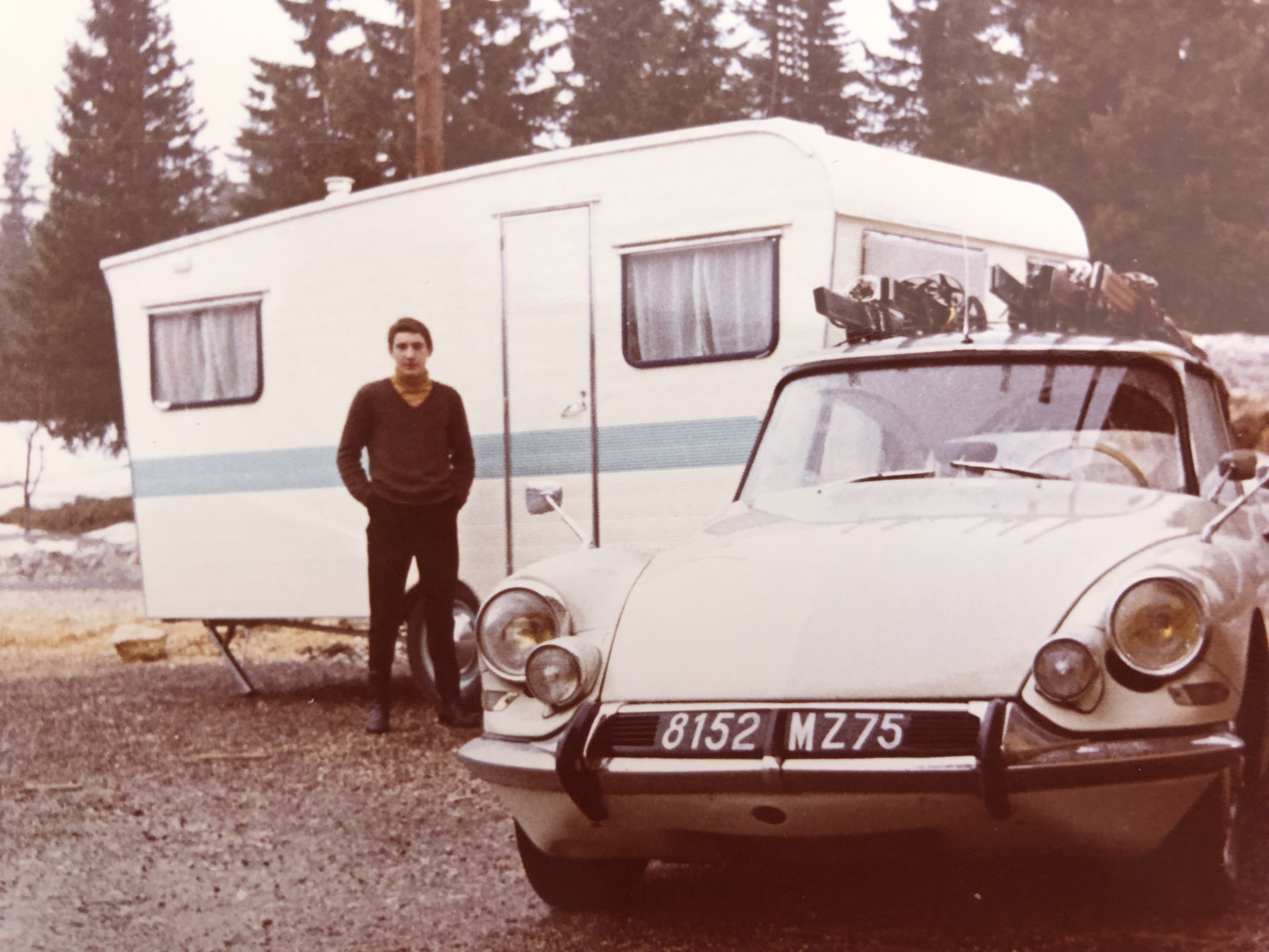

Perso je tracte une caravane depuis 1967 pas avec un camion

Il y a des précurseurs car la DS a déjà une plaque collection.................... ===8

Oui, la DS. Rien de comparable.
