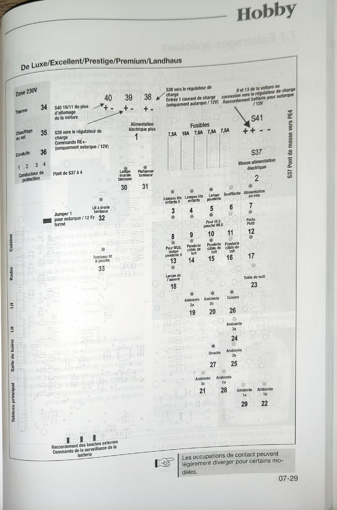

Maintenant que nous l'avons utilisé un peu, je peux m'atteler a ce qui ne va pas. :cry: .
il y a un moover avec une grosse batterie 77AH mais personne n'a jugé utile de se servir de cette batterie pour alimenter la caravane en 12v de façon a s'en servir sans forcement prendre l'électricité ou a l'étape sans avoir peur de vider la batterie du tracteur.
j'ai regardé la notice hobby, au début je voulais me brancher sur S41 mais pas moyen de trouver le bornier dans la roulotte.
d'après vous il vos mieux se brancher sur S39 ou S38? A mon avis la traduction es approximative...
Le S40 c'est pour alimenter la caravane depuis la voiture.
merci

J’utiliserai la borne S41.
Pourquoi ne pas demander à l’importateur Hobby France ?

A mon avis, tu as forcément une entrée batterie qui te permet de t'affranchir d'une prise sur la flèche (dommage de rajouter une prise s'il suffit de connecter la batterie à la bonne borne!). Reste à trouver laquelle.
Effectivement, je suis du même avis que Philcox, cela devrait être plutôt la borne 41, mais il faut le vérifier. Tu dois pouvoir aussi facilement le tester mais derrière le mot "autarque" mal traduit, on retrouve bien l'idée d'être indépendant d'un réseau 230.
Perso, j'essaierai de brancher la batterie et d'allumer un petit consommateur (lampe) pour voir si ça fonctionne.

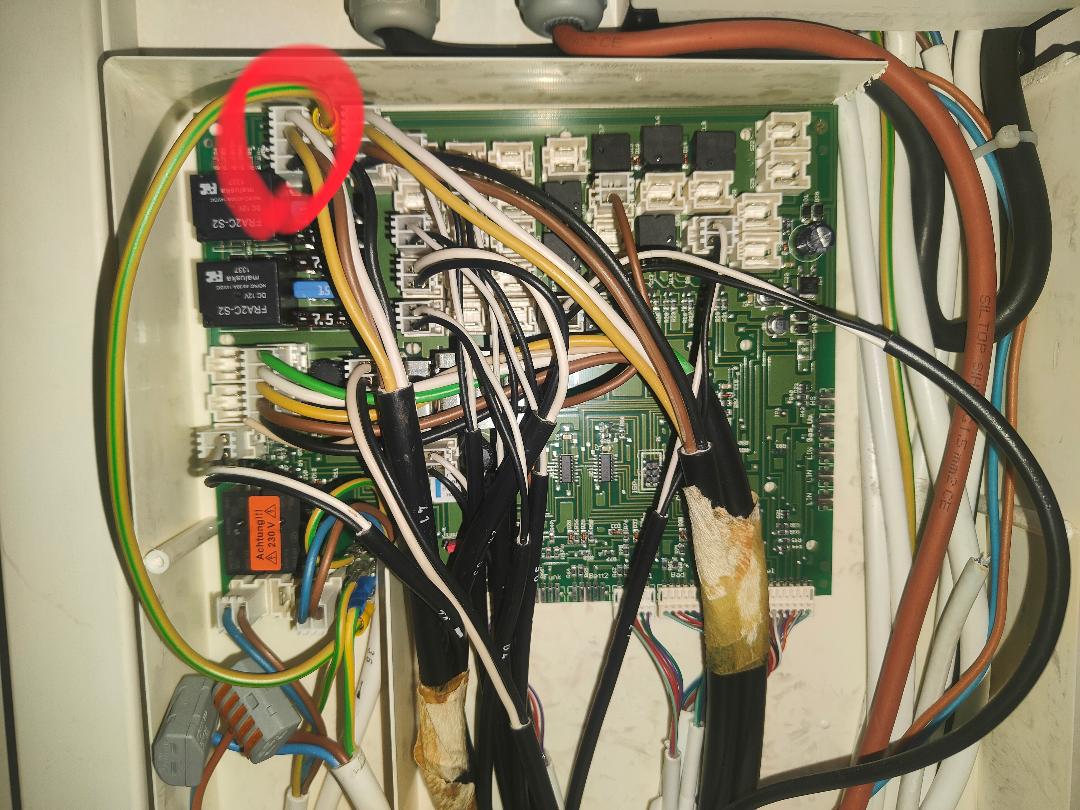

une photo parlerai sûrement mieux,
aurelien71
Messages : 2417
Re: branchement caravane sur batterie
Message par aurelien71 » 29 déc. 2024 17:44
Tu veux une photo de mon boitier transfo avec les différentes sorties?
J'ai que ca et la photo du livret plus haut.
Pas sur que cette photo aide mais ca ne mange pas de pain :mrgreen:
Le branchement de la borne S41 es entouré en rouge. et bien sur je ne voit pas ou vont les fils...

bon la photo,
c' est évidemment pas gagné, désolé

Menhir22: oui oui je me doutais mais au moins maintenant tu sais a quoi ca ressemble dans une hobby.
