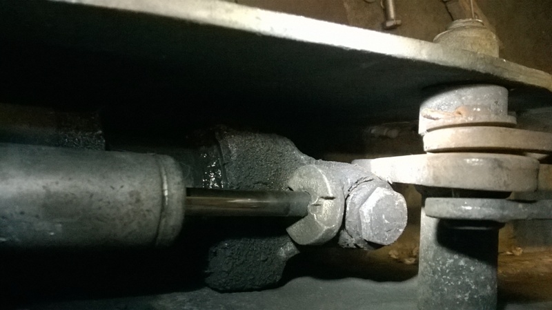

surtout ce qui me choque, c'est quand je vois ca :
Re: Tete d'attelage ALKO 120 S
Donc apres démontage, le verin est mort et le systeme de renvoi sur la tringle etait bien monté a l'envers!!!
Maintenant a voire pour le prix des pieces pour la revision!

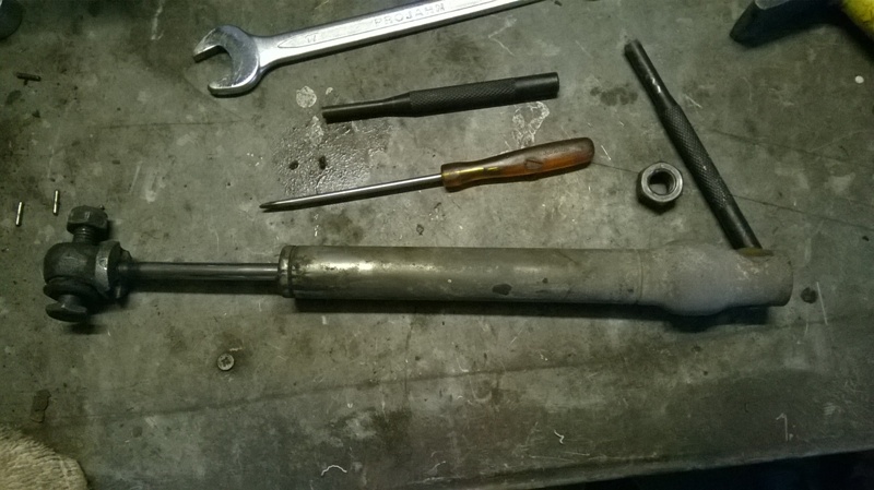

Un petit up sur mon post!
J'ai donc acheté un verin compensateur neuf, de marque stabilus, mais j'ai comme un doute! au repos, ma tete d'attelage est completement rentrée, c'est a dire que ca freine tout le temps! (tete demontée, encore sur mon établis).
Comment fonctionne ce verin? c'est comme un verin a gaz, ca tend toujours a etre sorti? ou alors le verin est neutre, et ca permet juste de faire force le mouvement de translation du coulisseau???
