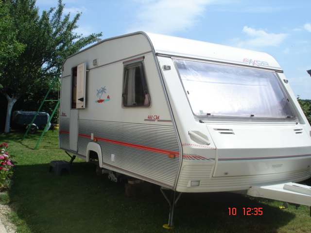

Bonjour à tous.
Je vous envoie les photos des coupelles et de la caravane AXXOR MOREA 460 CPA

A première vue, tu possèdes le SSK2. Si la partie métallique qui tient la pastille est usée, c'est qu'elle frotte sur la boule (tu devrais voir dans ce cas des rayures sur celle-ci). Il y a aussi des repères d'usure - du moins sur le SSK1 qui équipe ma caravane - mais je t'avoue ne pas m'y fier de trop.
Sinon avant de les remonter, un petit coup de papier de verre très fin, un petit essuyage avec du sop...lin, et c'est tout.
